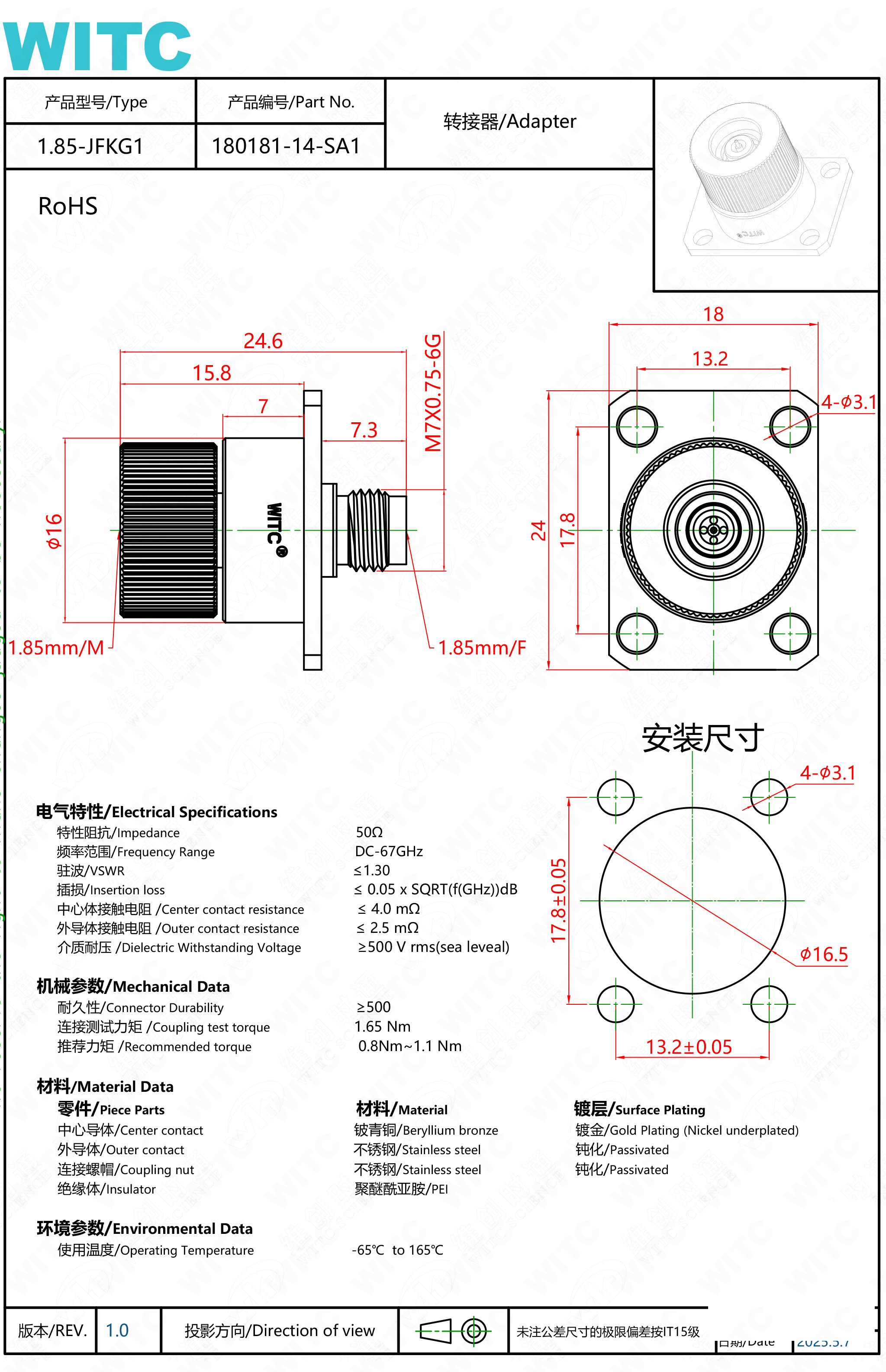

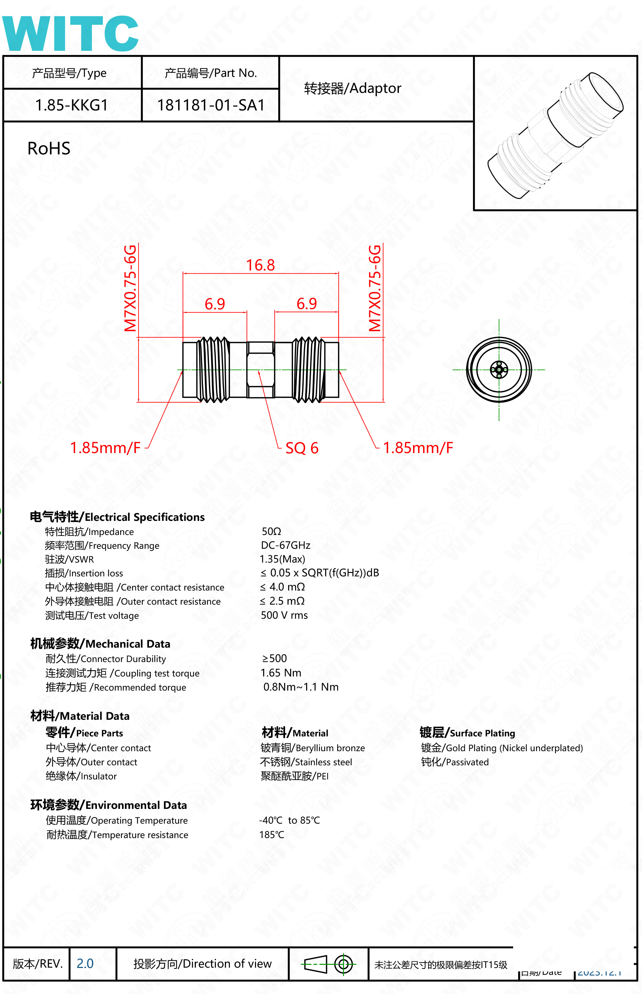

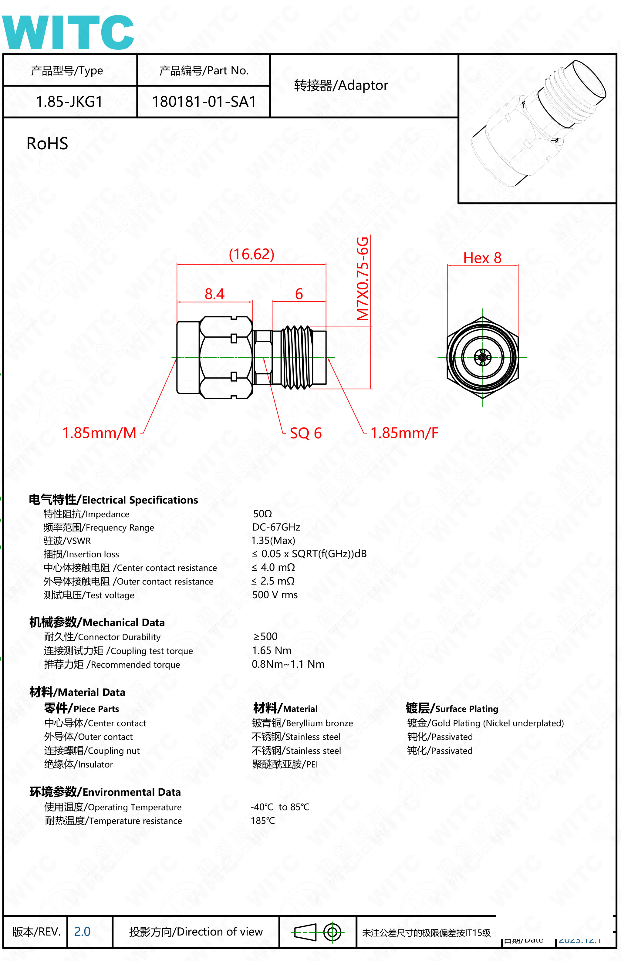

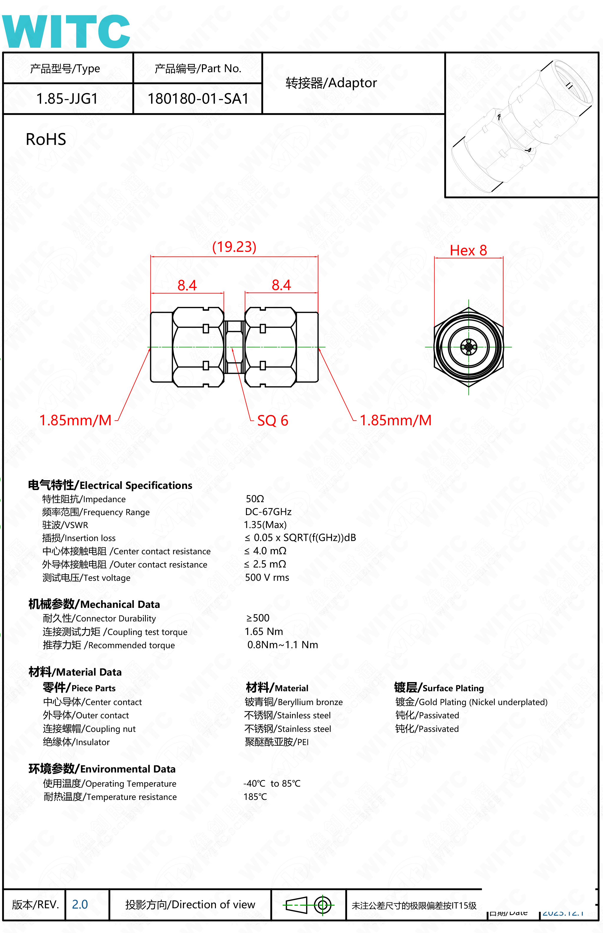

--- 产品参数 ---
- 特性阻抗 50Ω
- 频率范围 DC-67GHz
- 插损 ≤0.05
- 驻波 ≤1.35
- 推荐力矩 0.8 Nm ~ 1.1 Nm
- 中心导体 铍青铜钝化
- 外导体 不锈钢钝化
- 连接螺帽 不锈钢钝化
- 绝缘体 PEI
- 使用温度 -40℃~+85℃ / -65℃~+165℃
--- 数据手册 ---
--- 产品详情 ---
1.85mm系列内同轴转接器:180180-01-SA1,180181-01-SA1,181181-01-SA1,180181-14-SA1
