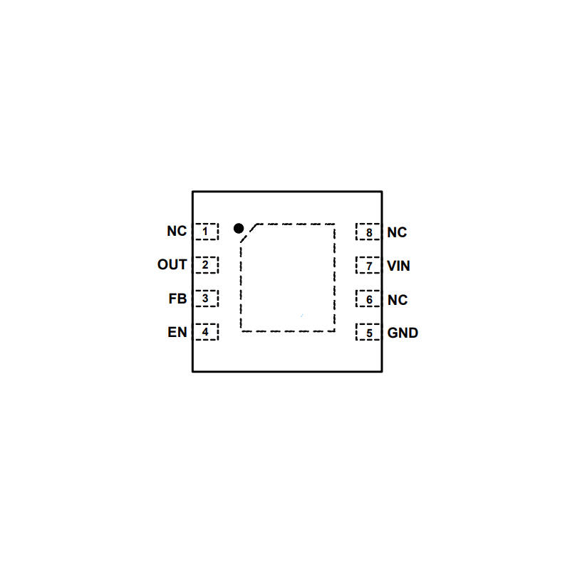

型号介绍
GD30LD1002WETR-I 是高精度可调低压差线性稳压器,它拥有区别于普通小电流 LDO 的宽电压适配能力。它的推荐输入电压区间为 1.4V 至 6.5V,最低 1.4V 的输入阈值能够适配单节锂电池、多串低压电池等低电压供电系统;输出电压依靠 FB 引脚外接分压电阻自由调节,调节范围覆盖 0.5V~5.2V,内部固定 0.5V 基准源,输出电压计算公式为\(V_{OUT}=0.5\times(1+R_1/R_2)\),原厂手册还配套给出 0.5V、1.0V、3.3V、5.0V 等常用电压档位对应的标准分压电阻阻值,工程师可直接选用,大幅简化电源调试工作。在输出精度层面,器件在全输入电压、全负载电流、全工作温度区间内,输出误差控制在 ±1% 以内,线性调整率典型 0.1mV/V、负载调整率仅 0.3mV/A,面对电网波动、负载瞬间切换时,输出电压波动极小,适合为主控芯片、射频单元等对供电精度敏感的器件供电。
主要特性
输入电压:1.4V ~ 6.5V,支持低压电池供电场景
输出电压:0.5V ~ 5.2V,通过外部分压电阻可调
输出精度:全负载、全电压、全温域误差 ±1%
超低压差:1.2A 满载下最大压差 200mV,低压输入场景效率高
保护机制:限流保护、短路保护、热关断、欠压锁定 UVLO
控制功能:EN 使能引脚,关断静态电流最大仅 25μA
工作结温:-40℃ ~ 125℃,工业级宽温
封装:DFN8 外露散热焊盘,散热能力强
