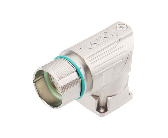

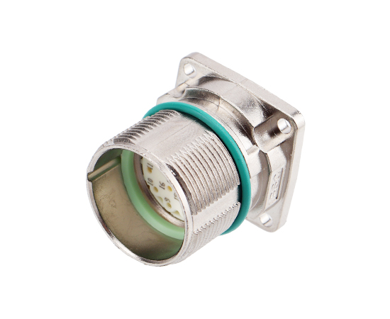

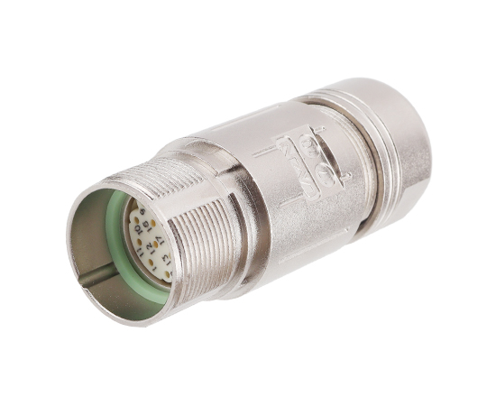

面对运动控制领域日益严苛的连接需求,STA/思大电子M23系列连接器以突出性能成为伺服与编码器应用的主流之选。其核心优势在于:23mm外径设计、360°全屏蔽结构、以及灵活的多芯数配置。该系列符合行业通用标准,兼具IP67/IP68高防护等级与电源、信号、反馈一体化传输能力,专为高精度运动控制场景打造,广泛适用于机床、机器人及包装设备等领域。
M23系列连接器产品介绍
按类型划分:
按芯数划分(常见规格):
6芯、7芯、8芯、12芯、17芯、19芯
按功能划分:
M23信号连接器:10A / 160V
M23电源连接器:30A / 630V
产品参数
| 项目 | 参数 |
| 外径 | 约23mm |
| 常见芯数 | 6芯、7芯、9芯、12芯、17芯、19芯(电源):6芯、8芯 |
| 额定电流(信号款) | 10A |
| 额定电压(信号款) | 160V |
| 额定电流(电源款) | 30A |
| 额定电压(电源款) | 630V |
| 防护等级 | IP67 / IP68 |
| 使用温度 | -25℃ ~ +85℃ |
| 插拔次数 | ≥500次 |
| 壳体材质 | 铜合金(表面镀镍) |
| 接触件材质 | 铜镀金 |
产品特性
高防护等级:IP67/IP68防尘防水,螺纹锁紧设计,可靠性高,有效应对恶劣环境
极佳抗干扰:金属外壳+屏蔽环,360°全屏蔽设计,提供卓越的电磁干扰(EMI)抵抗能力
传输稳定:铜镀金接触件,插拔次数≥500次,信号传输稳定可靠
多芯数可选:6/7/8/12/17/19芯等常见规格,符合行业标准
兼容性强:具备跨制造商兼容性和全球通用性
一体化传输:兼顾电源/信号/反馈,可实现单线缆传输
选型建议
纯电源需求:选用6芯(5芯电源+保护接地)或6/7芯配置,适用于电机主电源连接
纯信号需求:选用12芯或17芯,是编码器和反馈信号的常见配置
混合需求:选用8芯(电源+信号)或集成工业以太网的型号,实现单线缆传输
伺服环境:须使用360°全屏蔽M23连接器以抵抗电磁干扰,防护等级需达IP67
余量保证:信号款10A/160V、电源款30A/630V均高于电机和驱动器实际需求,留有充足余量
