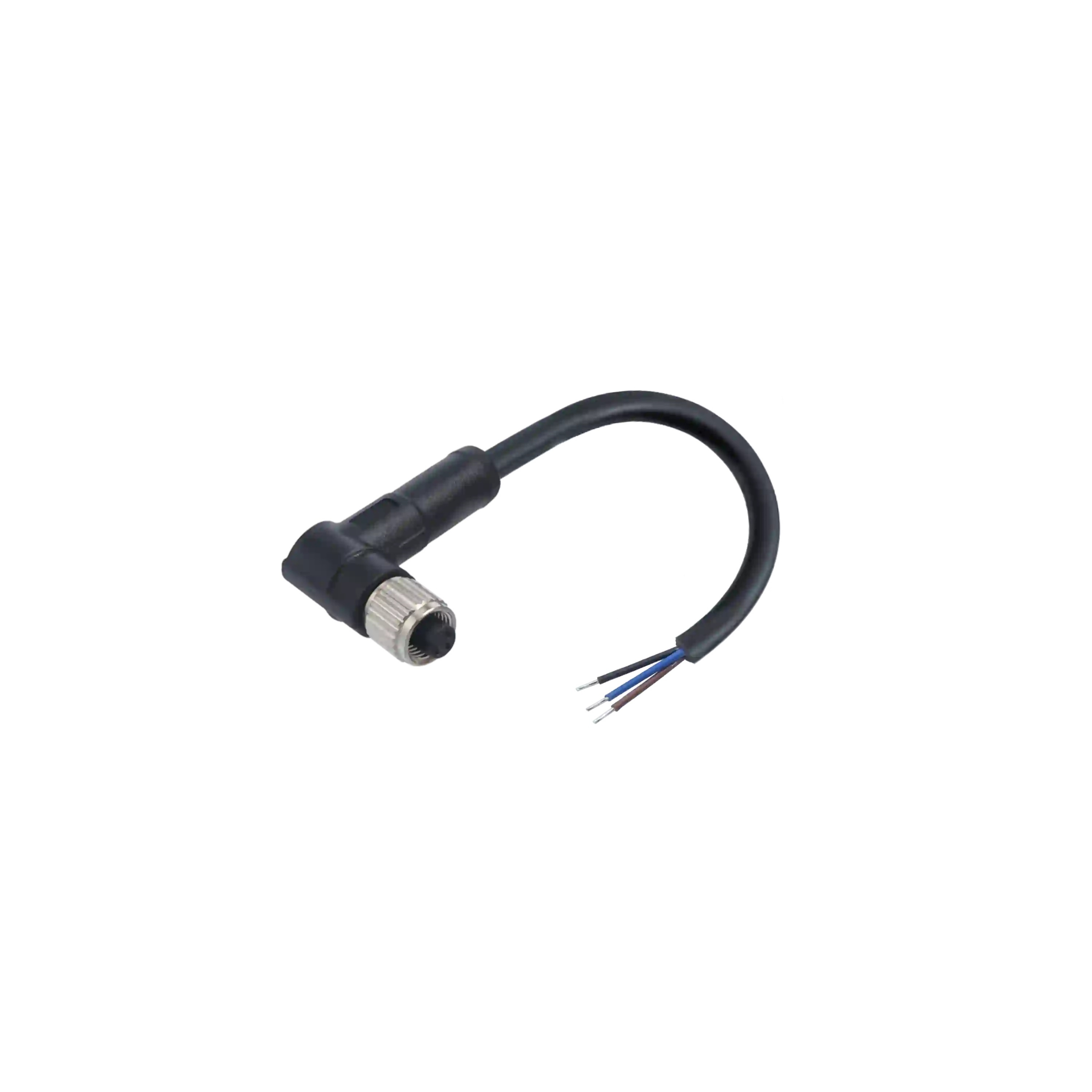

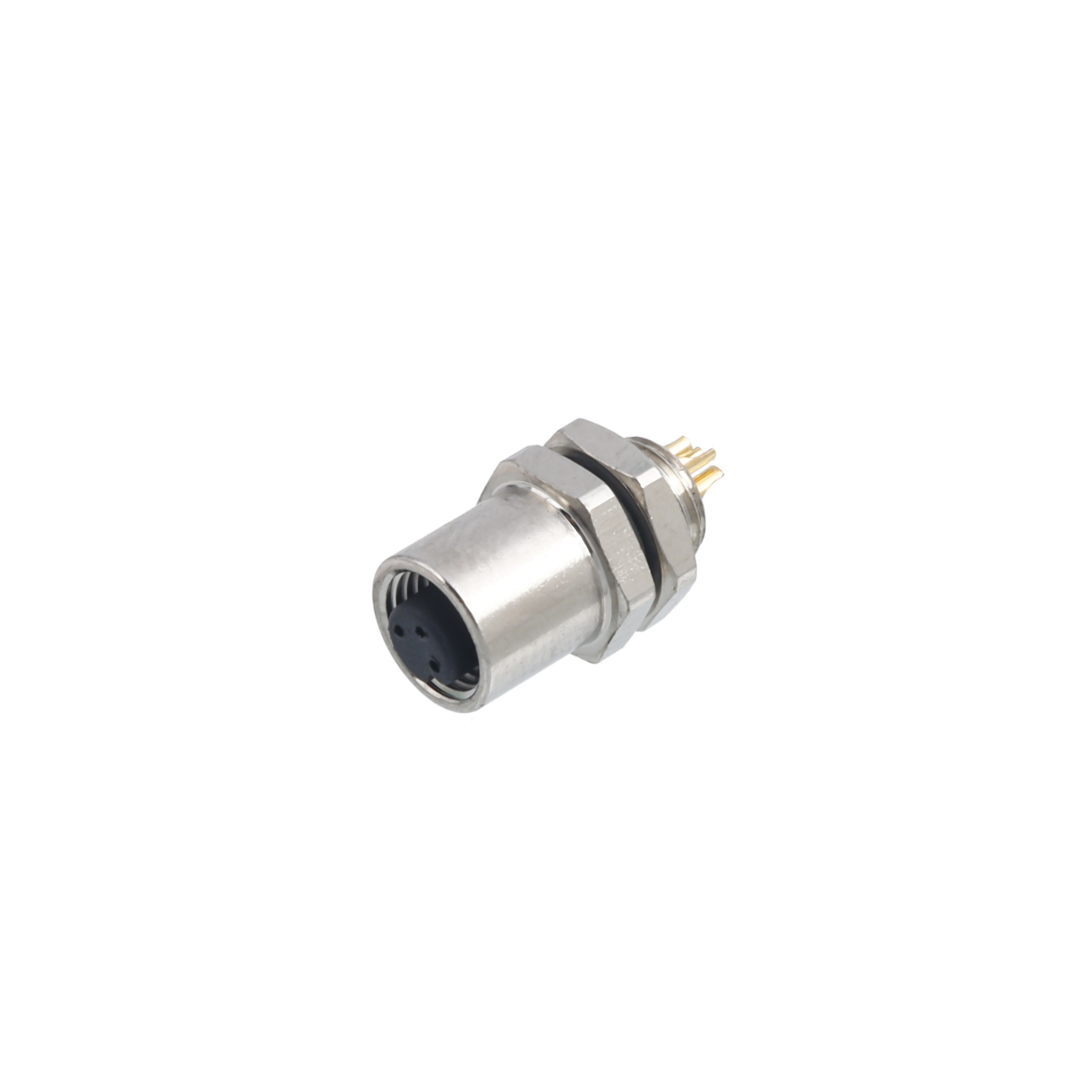

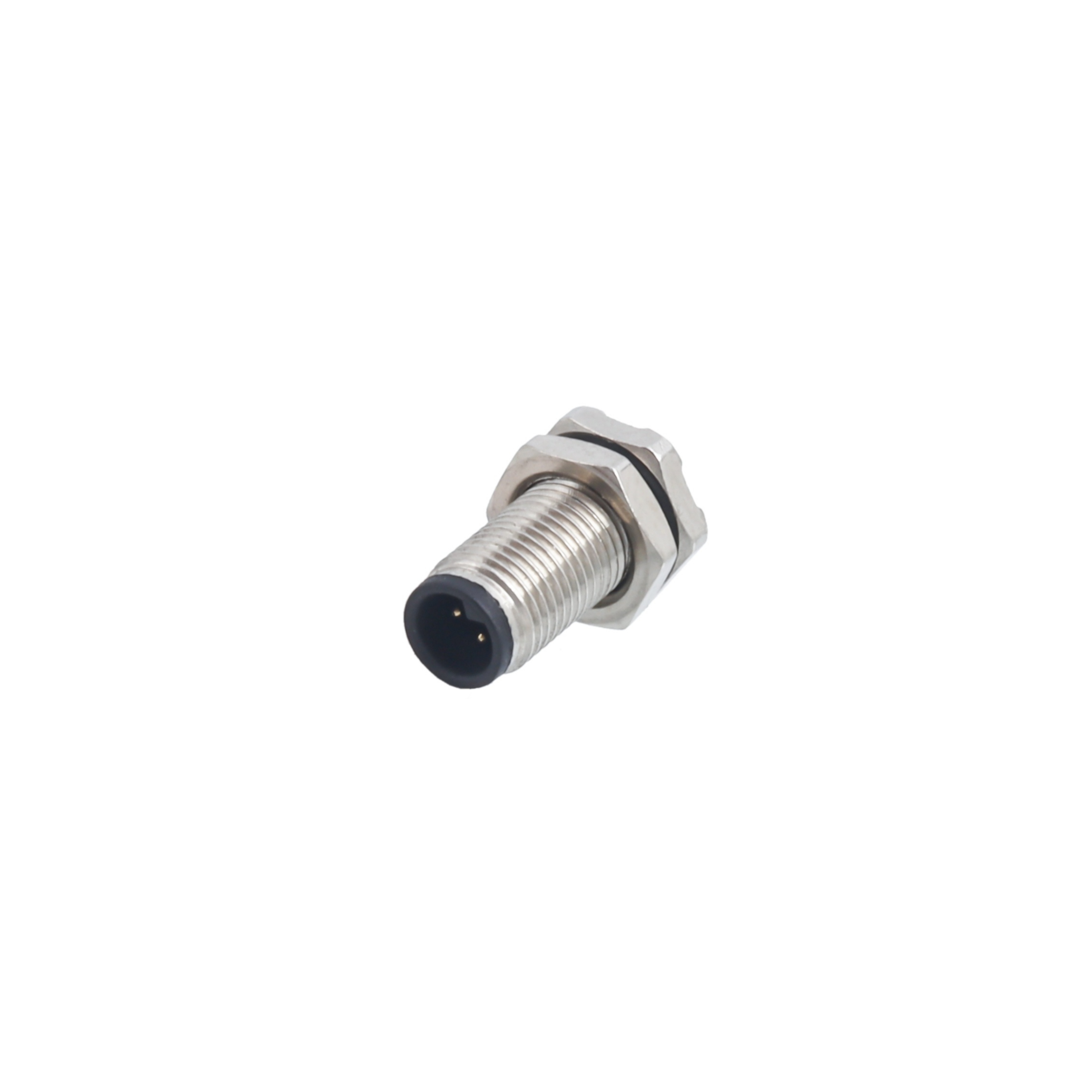

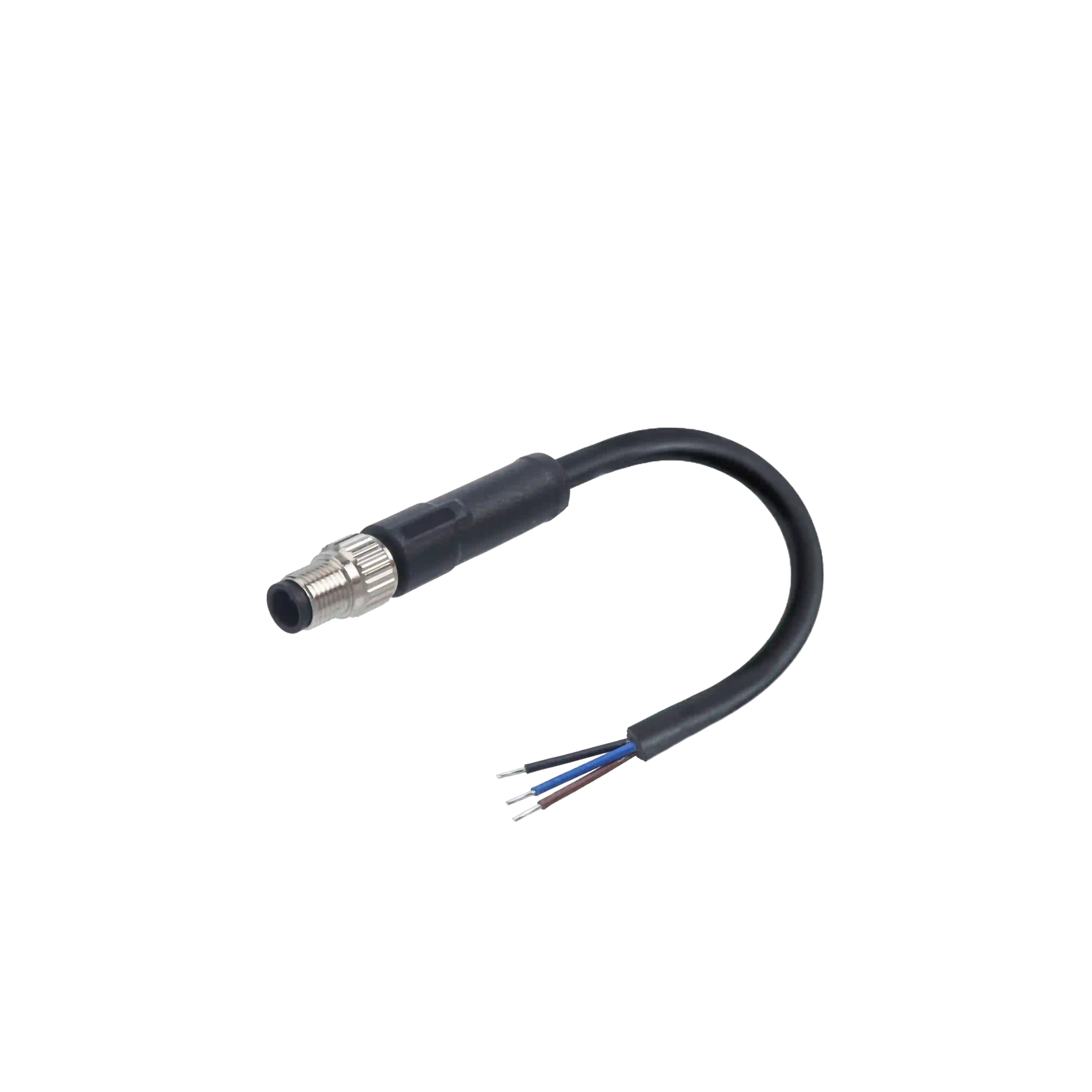

在工业自动化与微型机器人技术快速发展的今天,设备对更小体积、更高密度的连接需求日益突出。思大电子M5系列连接器,以微体积设计满足严苛的空间要求。
该系列连接器符合IEC 61076-2-105国际标准,具备IP67防护等级,提供3芯、4芯两种规格,覆盖板端座子及注塑成型线缆,广泛应用于工业传感器与微型机器人等场景。
M5系列连接器产品介绍
产品系列
按类型划分:
M5注塑成型线缆(直型/弯型)
M5板端插座(焊接款)
按芯数划分:
3芯,4芯
产品参数
芯数:3芯、4芯
额定电流:1A
额定电压:60V
防护等级:IP67
使用温度:-25℃ ~ +85℃
插拔次数:≥500次
设计标准:IEC 61076-2-105
产品特性
高防护等级:IP67防尘防水,有效应对潮湿、多尘等恶劣环境
传输稳定:接触体镀金材质,盐雾防护≥48小时,电流传输稳定可靠
连接方式:螺纹锁紧,牢固可靠
经久耐用:插拔次数≥500次,黄铜镀镍壳体保障对插稳定性
微体积设计:M5螺纹锁定,体积更小,适合空间极度受限的场景
典型应用领域
M5系列连接器广泛应用于:
工业传感器(接近开关、压力传感器等)
微型机器人
小型执行器
空间受限的自动化设备
尤其在微型机器人和紧凑型传感器应用中,思大电子M5连接器能够有效解决小空间布线的连接痛点。
权威认证
防水等级:IP67/IP68
产品认证:CE、RoHS、UL
体系认证:通过ISO9001及IATF16949级体系认证。
产品资质:拥有UL、CUL、CSA、VDE、TUV、CQC等全球主流安规认证。
深圳市思大电子拥有20年连接器生产经验,通过ISO9001体系认证,产品取得UL、VDE、TUV、CQC等多项权威认证,出厂严格按照国际标准检测,品质稳定可靠。公司厂房面积2万㎡,研发团队15-20人,产品种类3000+,目前市场参考单价约为12元左右,具体价格根据规格和定制需求浮动。
