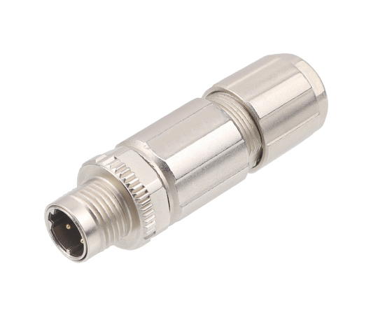

在工业自动化、智能制造与储能行业快速发展的今天,设备对多芯数、大电流、高电压的连接需求日益突出。思大电子M12系列连接器,以10种芯位、最高16A/800V承载能力、千兆网络支持等优势,为复杂应用场景提供全面连接方案。
M12系列连接器符合欧标设计标准,具备IP67防护等级,覆盖金属/塑胶材质、直插/弯插/组装插头、板前/板后/弯针插座等多种形态,广泛应用于工业自动化、传感器、智能制造、储能、智能机器人及船舶工业等领域。
M12系列连接器产品介绍
产品系列
按材质划分:
按插头类型划分:
直插 / 弯插 / 组装插头
屏蔽型 / 非屏蔽型
组装插头:全金属组装 / 塑胶组装
接线方式:焊接 / 压接
按插座类型划分:
板前安装 / 板后安装 / 弯针插座
接线方式:焊接 / 焊板
按芯数/编码划分:
常规芯数:2芯、3芯、4芯、4芯D型、5芯B型、6芯、8芯、12芯、17芯(共10种)
特殊编码:4芯D型(百兆网络)、8芯XY编码(千兆网络)、STKL电源编码(4种)
产品参数
| 项目 | 参数 |
| 芯数/编码 | 2-17芯,含D型、B型、XY型、STKL型 |
| 额定电流 | 1.5A ~ 16A |
| 额定电压 | 30V ~ 800V |
| 防护等级 | IP67 |
| 使用温度 | -25℃ ~ +85℃ |
| 插拔次数 | ≥500次 |
| 壳体材质 | 黄铜镀镍(金属)/ 塑胶 |
| 接触件材质 | 镀金 |
产品特性
高防护等级:IP67防尘防水,有效应对恶劣环境;塑胶款在盐雾高要求环境下可实现低成本运用
传输稳定:接触体镀金材质,盐雾防护≥48小时,电流电压稳定持续传输
连接方式多样:螺纹锁紧;接线方式支持焊接与压接,压接提供更便捷的接线方法
经久耐用:插拔次数≥500次,黄铜镀镍壳体保障对插稳定性
高效数据传输:8芯XY编码为数据线专用编码,可稳定运行千兆网络
超高电流电压:STKL四种专用电源编码,最高可过16A / 800V,满足小体积高电流特殊需求
选型建议
常规信号传输:选用2-17芯常规芯数,根据实际通道数选择
百兆网络:选用4芯D型编码
千兆网络:选用8芯XY编码
高电流小体积需求:选用STKL电源编码,最高16A/800V
盐雾腐蚀环境:选用塑胶款,低成本满足高盐雾要求
快速接线需求:选用压接接线方式,更便捷高效
典型应用领域
M12系列连接器广泛应用于:
工业自动化:工厂设备、产线控制模块
工业传感器:各类工业传感器信号连接
智能制造:智能产线、工业物联网设备
储能行业:电池管理系统、储能柜连接
智能机器人:工业机器人、服务机器人
船舶工业:船舶电子设备、控制系统
尤其在需要多芯数选择、大电流高电压承载、千兆网络传输的场合,思大电子M12连接器凭借其广泛的芯数覆盖、多样的安装接线方式及强大的电气性能,能够满足不同场景的个性化需求。
权威认证
防水等级:IP67/IP68
产品认证:CE、RoHS、UL
体系认证:通过ISO9001及IATF16949级体系认证。
产品资质:拥有UL、CUL、CSA、VDE、TUV、CQC等全球主流安规认证。
深圳市思大电子拥有20年连接器生产经验,通过ISO9001体系认证,产品取得UL、VDE、TUV、CQC等多项权威认证,出厂严格按照国际标准检测,
品质稳定可靠。公司厂房面积2万㎡,研发团队15-20人,产品种类3000+,目前市场参考单价约为12元左右,具体价格根据规格和定制需求浮动。
