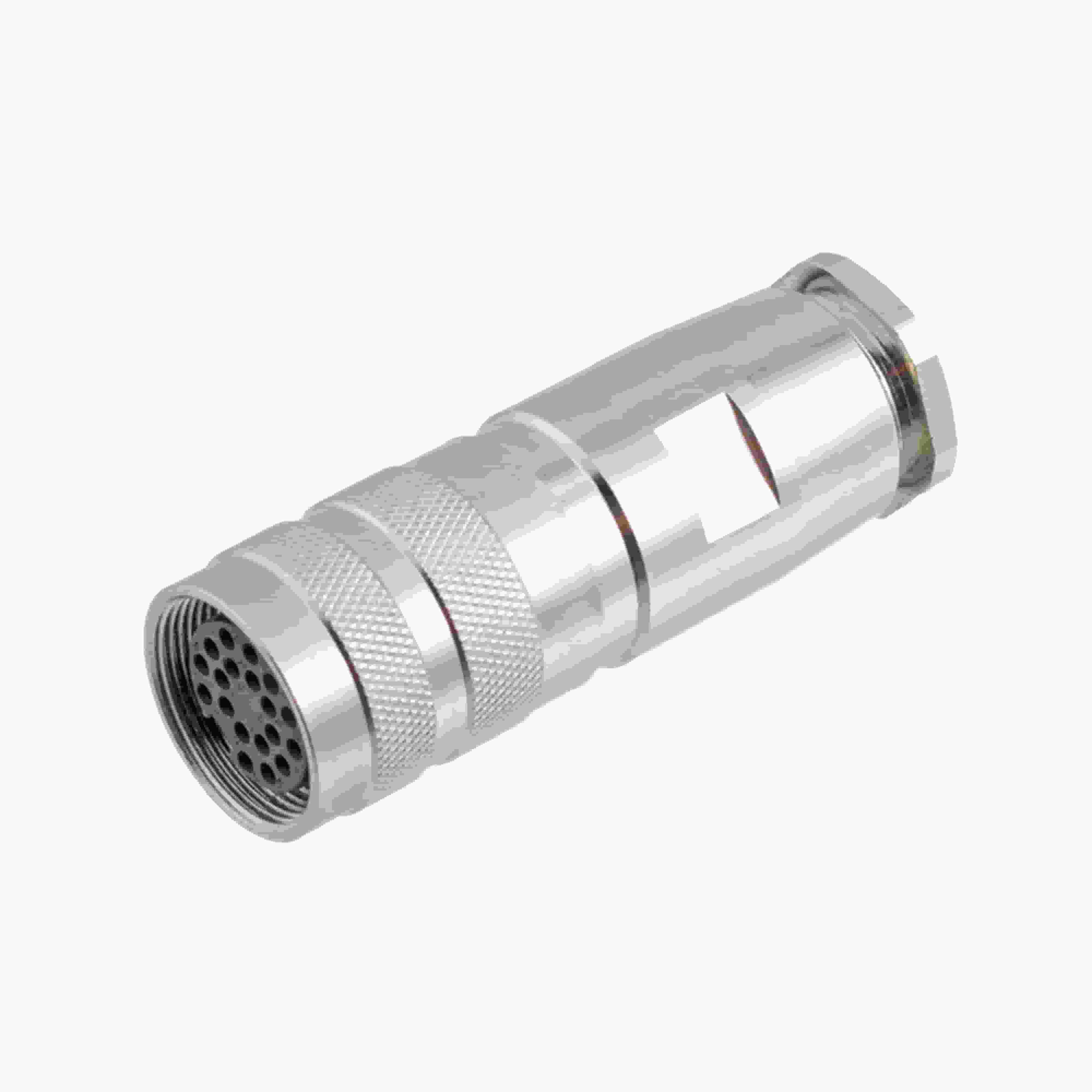

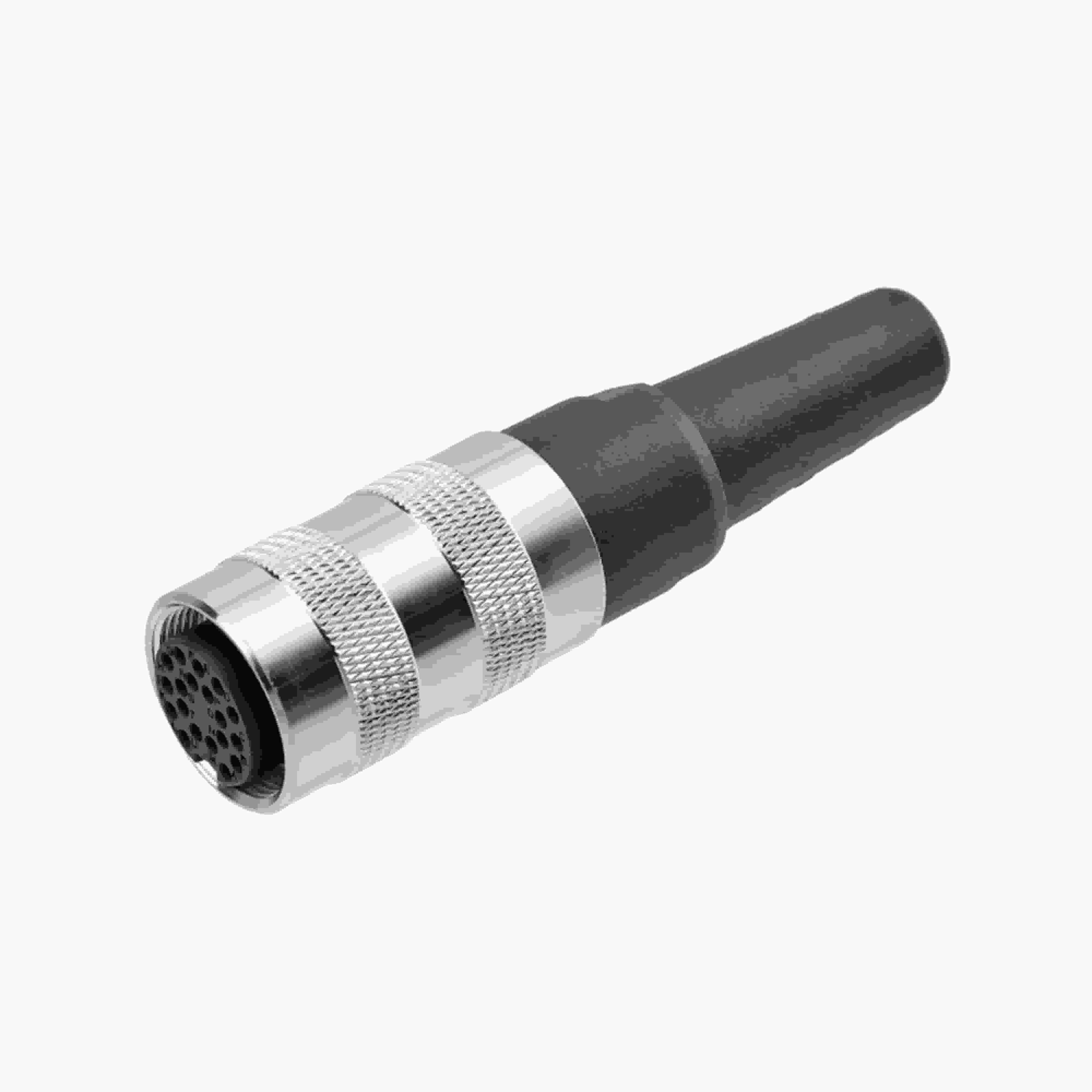

在工业自动化与5G通讯快速发展的今天,设备对大电流、多芯位、高可靠性的连接需求日益突出。思大电子M16系列连接器,以15种芯位、7A大电流、AISG协议兼容等优势,为复杂应用场景提供专业连接方案。
该系列连接器符合IEC 61076-2-106-2012及AISG行业标准,具备IP67防护等级,覆盖金属/塑胶材质、注塑/组装插头、板前/板后插座等多种形态,广泛应用于工业自动化、机器人技术、交通运输及5G通讯等领域。
M16系列连接器产品介绍
产品系列
按材质划分:
按插头类型划分:
注塑直插/弯插(屏蔽/非屏蔽,全芯数覆盖)
组装插头(全金属/塑胶螺帽+尾管,尾部出线PG9/PG11可选)
按插座类型划分:
板前安装 / 板后安装 / 方形插座
接线方式:焊接 / 焊板
按芯数划分:
2芯、3芯、4芯、5芯、5A芯、6芯、7芯、7A芯、8芯、12芯、14芯、14A芯、16芯、19芯、24芯(共15种)
其中8芯为AISG常用芯位
产品参数
| 项目 | 参数 |
| 芯数 | 2芯 ~ 24芯(共15种) |
| 额定电流 | 1A ~ 7A |
| 额定电压 | 60V ~ 250V |
| 防护等级 | IP67 |
| 使用温度 | -25℃ ~ +80℃ |
| 插拔次数 | ≥1000次 |
| 设计标准 | IEC 61076-2-106-2012、AISG |
产品特性
高防护等级:IP67防尘防水,有效应对恶劣环境;塑胶款尾部可实现低成本运用
传输稳定:接触体镀金材质,盐雾防护≥48小时,电流电压传输稳定可靠
连接方式:螺纹锁紧,适合高压/高密封要求、永久性使用,抗拉拽能力强
接线方式:焊接
经久耐用:插拔次数≥500次,黄铜镀镍壳体保障对插稳定性
AISG标准兼容:符合AISG行业标准,为M16系列最大特点
芯位丰富:15种芯位可选,电流电压跨度大,满足特殊电流信号要求
选型建议
5G通讯/AISG协议:选用8芯规格,符合AISG行业标准
高电流需求:根据电流大小选择对应芯位(1A~7A)
屏蔽需求:注塑插头可选屏蔽/非屏蔽
成本敏感场景:选用塑胶款,尾部可实现低成本运用
高压/高密封要求:选用金属螺纹款,抗拉拽能力强
典型应用领域
M16系列连接器广泛应用于:
工业自动化:工厂设备、产线控制模块
传感器技术:各类工业传感器连接
机器人技术:工业机器人信号与电源传输
交通运输:车辆、轨道交通设备
5G通讯:AISG协议基站连接(8芯专用)
尤其在需要大电流承载、多芯位选择及AISG协议兼容的场合,思大电子M16连接器能够有效满足特殊电流信号要求,保障系统稳定运行。
