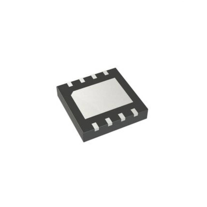

型号介绍
GD25Q64EQJGR 是一款 8MB 四线 SPI NOR 闪存芯片,它采用 2.7V~3.6V 单电源供电,适配主流嵌入式主控供电方案,电压阈值保护电路能在供电不足时自动阻断擦写操作,避免掉电造成数据损坏。它拥有优秀功耗表现,正常待机电流仅 12μA,进入深度掉电模式后电流低至 1μA,对电池供电的便携设备十分友好。工作温度覆盖 - 40℃至 105℃宽温区间,无论是低温户外设备还是高温密闭工控设备都能稳定运行;读写电气时序设计成熟,四线模式最高时钟可达 133MHz,读、编程、擦除时序可控,页编程典型耗时 0.5ms,4KB 扇区擦除仅 45ms,同时支持多档位输出驱动强度,长短 PCB 布线场景均可适配。器件可靠性同样突出,可承受最少十万次擦写循环,数据常态保存时长可达二十年,长期存放固件、参数不易丢失。
主要特性
容量:8MB(64Mbit)SPI NOR Flash,256B 一页、4KB 统一扇区
通信:支持标准 / 双线 / 四线 SPI,四线最高 133MHz,读写速度快,支持 XiP 片上执行
供电温区:2.7~3.6V 单电源,宽温 - 40℃~105℃工业级
耐久:10 万次擦写,数据保存 20 年
功耗:待机 12μA,深度掉电仅 1μA
安全保护:软硬件区块写保护、128bit 唯一芯片 ID、3 组 OT 安全寄存器
