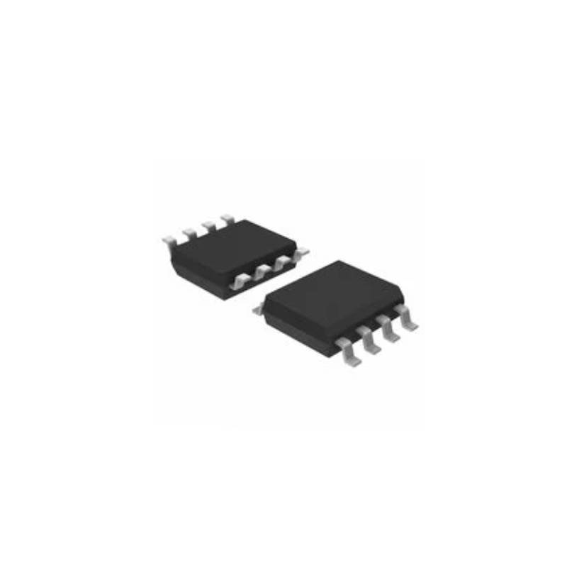

型号介绍
GD25D20ETIGR 是一款2Mbit(256KB)工业级双线输出 SPI NOR Flash,这款芯片采用 2.7V~3.6V 单电源供电,适配市面上绝大多数 3.3V 单片机、蓝牙 WiFi 模组等嵌入式主控;温度规格为工业 I 档,可稳定在 - 40℃至 + 85℃环境下持续工作,无论是室内消费产品还是简易户外工控设备都能适配。它的功耗表现十分亮眼,待机与深度掉电模式下典型电流仅 0.1μA,对电池供电的便携设备十分友好,能大幅延长整机续航;同时自带欠压写保护机制,当供电电压低于 1.5~2.5V 区间时会自动屏蔽所有擦写操作,避免电压不稳造成固件、配置数据损坏。通信电气时序稳定,普通指令最高支持 104MHz 时钟,标准读、双线读指令最高 80MHz,输入输出建立保持时间仅 2ns,搭配 6ns 以内的数据输出延迟,和各类 SPI 主控匹配度高。硬件封装选用通用 SOP8 150mil 八脚贴片,无铅无卤环保工艺,卷带包装适配自动化 SMT 量产,焊接调试难度低。
主要特性
容量与供电:兆易创新 2Mbit(256KB)SPI NOR Flash,单电源 2.7~3.6V。
接口速度:标准 SPI + 双线 Dual 输出,普通时钟最高 104MHz,双线读带宽翻倍。
存储架构:256 字节页、4KB 统一扇区,支持 32KB/64KB 块、整片擦除。
可靠性:10 万次擦写寿命,数据保存 20 年;工业温区 - 40℃~+85℃。
低功耗:待机 / 深度掉电典型电流仅 0.1μA。
多重保护:软件区块锁定、WP# 硬件写保护、深度休眠屏蔽误操作、欠压防写入。
安全功能:每颗芯片独有 128bit UID,带 512 字节 OTP 安全寄存器,可永久锁死。
