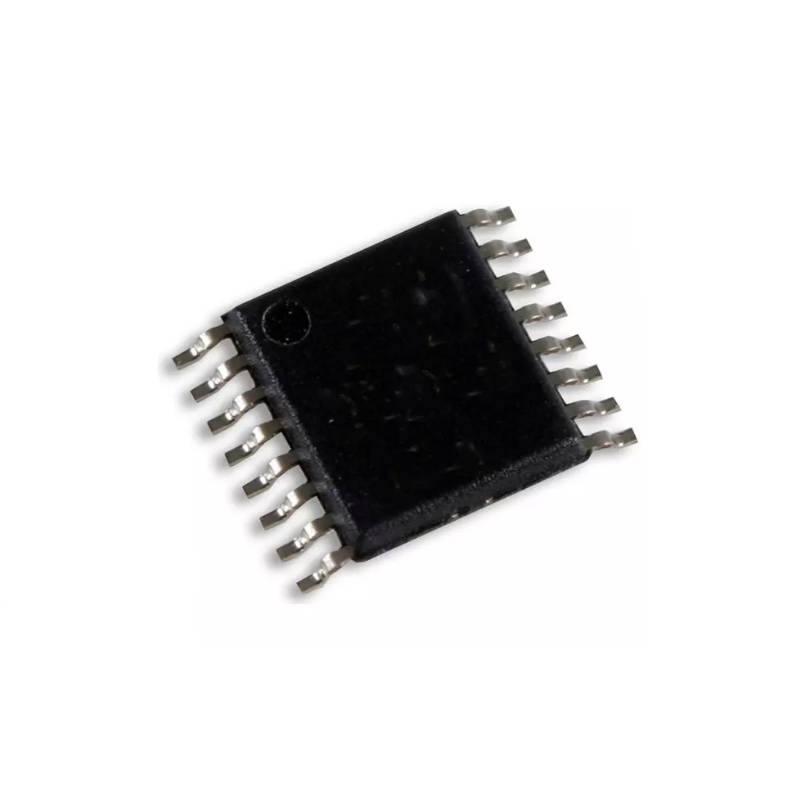

型号介绍
ADG1609BRUZ-REEL7 是一款单片 CMOS 工艺 4 通道差分模拟多路复用器,这款器件集成四组独立差分开关,依靠 A0、A1 两位地址线完成通道选择,搭配高有效使能引脚 EN 完成全局通断控制。当 EN 置低时,四路差分通道全部关断;EN 拉高后,地址电平会同步选通一组差分输入 SxA、SxB,将信号连通至公共差分输出 DA、DB,整套切换逻辑采用先断后合设计,切换过程中不会出现两路通道短暂导通短路的问题,从硬件层面规避差分信号串扰、短路风险。同时芯片开关支持双向导通,输入与输出引脚可以灵活互换,关断状态下能够完整阻隔等于电源幅值的模拟信号,适配采样保持、多通道扫描等需要严格隔离通道的电路设计。
主要特性
失真优异:THD+N 典型 0.04%,适合音频精密信号切换;
漏电流 nA 级:常温关断漏电流典型 ±0.02nA,高阻抗采集电路误差极小;
低电荷注入,切换毛刺 / 瞬态干扰小;
高频隔离:1MHz 下关断隔离、通道串扰典型 - 64dB;
-3dB 带宽 19MHz(12V 单电源),满足中高速模拟信号切换;
轨到轨信号处理,模拟输入可覆盖完整电源电压范围,无信号削波。
