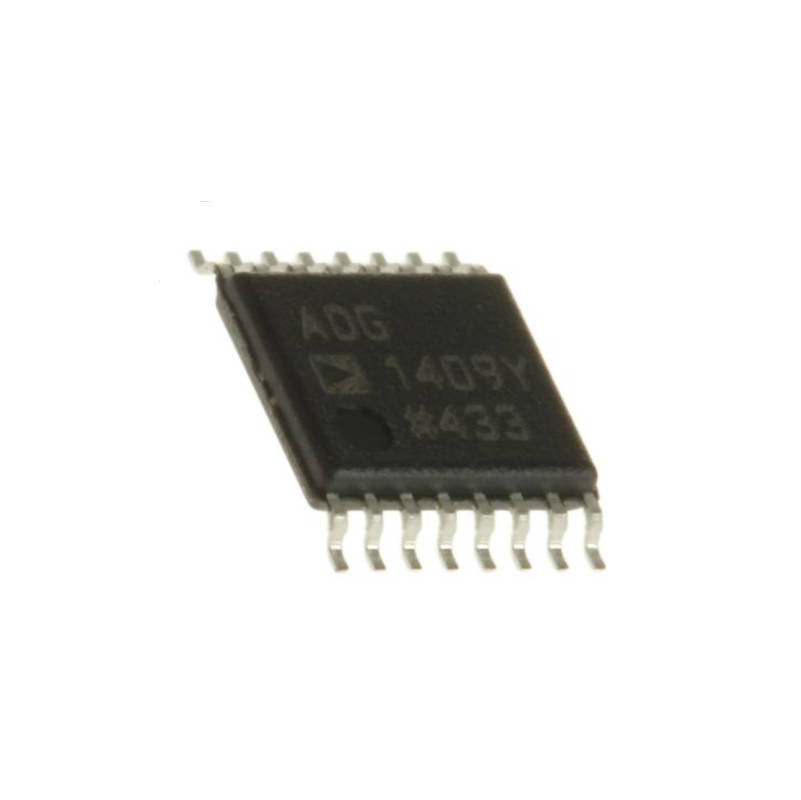

型号介绍
ADG1409YRUZ-REEL7 是一款 4 通道差分模拟多路复用开关。它拥有四组差分输入通道 S1A/S1B~S4A/S4B,通过 2 位地址引脚 A0、A1 进行通道编码,将选定差分通路连通至公共差分输出 DA、DB;搭配高有效使能引脚 EN,当 EN 拉低时,四路差分通道全部关断,拉高后地址信号才会生效。芯片内部集成先断后合切换机制,切换通道时预留最小 50ns 间隔,从根源避免两组差分信号短路,同时数字切换带来的电荷注入仅皮库级别,切换产生的输出毛刺极小,不会干扰高精度差分采样电路。数字控制引脚兼容 3V 逻辑标准,输入高电平最低 2.0V、低电平最高 0.8V,3.3V 单片机无需额外电平转换就能直接驱动,数字输入电流仅 ±0.005μA、输入电容 4pF,几乎不会对主控电路造成负载影响。
主要特性
导通电阻极低:典型 4Ω,25℃最大仅 4.7Ω;
导通电阻平坦度仅 0.5Ω,全信号区间阻值波动极小,线性度优异;
3V 兼容数字逻辑:VIH≥2.0V、VIL≤0.8V,3.3V MCU 直驱无需电平转换;
两种封装:16 引脚 TSSOP、4mm×4mm 16 引脚 LFCSP(带散热焊盘 EP);
iCMOS 工艺加持,高压耐受、超低静态功耗、体积小型化。
