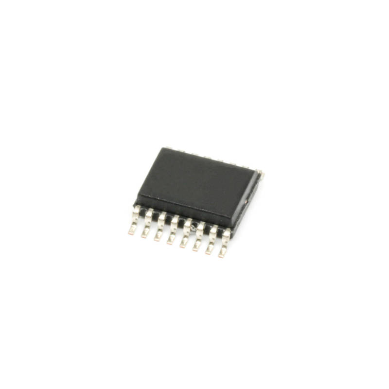

型号介绍
ADG1608BRUZ-REEL7 是一款 8 通道单端 CMOS 模拟多路复用开关,采用 16 引脚 TSSOP 封装。它拥有极强的供电兼容性,既支持 3.3V~16V 单电源工作,也能适配 ±3.3V 至 ±8V 双极性电源,单电源应用时负电源引脚 VSS 可直接接地,无需额外配置独立的 VL 逻辑电源,简化了外围电源设计。芯片数字控制引脚完美适配 3V 逻辑标准,输入高电平最低 2.0V、低电平最高 0.8V,3.3V、5V 主控单片机可直接驱动地址引脚 A0、A1、A2 与使能引脚 EN,不用额外增加电平转换电路。EN 引脚为高有效逻辑,拉低时所有通道同步关断,拉高后通过三位二进制地址编码,依次选通 S1 至 S8 其中一路模拟通道,公共端 D 作为统一信号输出或输入端口;芯片内部集成先断后合切换机制,切换通道时会预留最小 30ns 间隔,有效避免两路模拟信号短接造成信号冲突,同时内置低电荷注入设计,数字切换产生的输出毛刺极小,不会干扰精密模拟信号。
主要特性
导通电阻极低:典型 4.5Ω,全温最大仅 8Ω,且导通电阻平坦度优秀,音频信号失真极低;
宽供电兼容:双电源 ±3.3V~±8V、单电源 3.3V~16V,无需独立 VL 逻辑电源;
3V 兼容数字逻辑,输入高电平最小 2.0V、低电平最大 0.8V,可直接 MCU 驱动;
轨到轨模拟信号传输,开关双向导通,关断时可阻挡满幅电源电压信号;
微功耗 CMOS 架构,静态功耗<8nW,适配电池便携设备;
连续通流能力强,LFCSP 封装最大 470mA 连续电流;
低失真:THD+N 典型 0.04%,适合音频、高精度采集;
