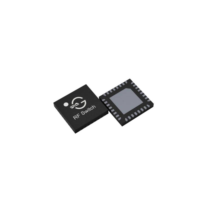

简介
今天我要向大家介绍的是 Tagore 的射频开关——TS8729N。它最大的优势在于其精准与纯粹。当信号被放行通过TX路径时,它几乎不产生任何阻碍,在800MHz下仅造成0.19dB的超低插入损耗,在915MHz下也仅为0.25dB,最大程度地保留了信号的能量;而当信号需要被阻挡在门外时,它又展现出铁面无私的高隔离度,在800MHz下可达40dB,在1300MHz匹配状态下更是高达39dB(ANT-TX)和47dB(ANT-RX),有效防止了信号间的串扰。同时,它的动作极为敏捷,开关切换时间仅需1.1至1.6微秒,上升和下降时间最快可达0.25微秒,确保了在收发状态间无缝、迅速地切换。此外,它对电源的要求十分随和,仅需2.6V至5.5V的宽范围供电即可稳定工作,降低了系统电源设计的难度。
主要特性
低 TX 插入损耗:0.19dB @ 800MHz
高隔离度:40dB @ 800MHz
550W 功率,20% 占空比,2.0ms 脉冲宽度
2.6-5.5V 电源电压
工作频率:500MHz 至 2.0GHz
