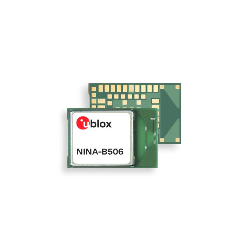

简介
今天我要向大家介绍的是 u-blox 的无线模块——EVK-NINA-B506。它基于NXP MCX W71芯片组,支持蓝牙低功耗5.3和IEEE 802.15.4(包括Thread、Matter、Zigbee),专为智能建筑与家居、工业自动化、电动车充电及E-bike等应用而设计。该模块采用专业级与汽车级标准,工作温度范围达-40°C至+85°C,通过开放CPU架构允许用户基于NXP MCUXpresso SDK(支持Zephyr / FreeRTOS)进行自定义应用开发。其内置专用的三核架构(Cortex-M33主核、独立射频核、安全隔离核),并支持CAN和CAN FD控制器,是无线连接与高安全性可配置设备的理想选择。
主要特性
尺寸与封装:LGA封装,10.0 x 15.0 x 2.4 mm(NINA-B506),重量< 1.0 g
供电与功耗:1.71 V至3.60 V供电,支持深睡眠(2.5 µA)及深度掉电(0.4 µA)等低功耗模式,支持LE广播无需MCU干预及自动切换运行与深睡眠模式
接口支持:支持两个LPUART、两个LPSPI、两个LPI2C、单个I3C、单个FlexIO、SWD调试接口、1个16位SAR ADC(最高2 MS/s)、2个CMP及Wi-Fi PTA共存接口
工作温度:-40 °C 至 +85 °C
连接性能:支持蓝牙LE 5.3(最高2 Mbps),支持长距离传输(Coded PHY,最远1400米);支持IEEE 802.15.4;典型辐射输出功率(EIRP)达13 dBm;支持双PAN(Dual-PAN)硬件时间片切换
核心处理:三核架构——应用核为96 MHz Arm Cortex-M33(1 MB闪存,128 kB RAM,8 kB代码缓存);射频核为Arm Cortex-M3(256 kB闪存,88 kB RAM);安全核为Arm Cortex-M0+
安全特性:集成EdgeLock安全隔离区,支持Arm TrustZone-M、安全引导、硬件密码加速器、安全调试、安全OTA(FOTA)、闪存动态加密、防篡改引脚及NXP EdgeLock 2GO密钥服务
应用
智能建筑与家居:支持Matter和Thread协议,实现智能家居设备与楼宇自动化控制系统之间的无缝互操作与桥接。
工业自动化:支持CAN和CAN FD控制器,可作为传统线缆的轻量化替代方案,无缝集成到汽车或工业总线网络中。
电动车及E-bike:凭借专业级的可靠性和全球认证,适用于轻型电动车及EV充电桩的无线连接。
低功耗传感器与无钥匙进入:独立的射频核心可优化电流消耗,让其他系统(如蜂窝网络)在不使用时休眠,极大提升系统级功耗表现。
高安全性终端设备:满足Matter设备认证证书授权,简化Matter设备部署,适用于对数据安全要求极高的物联网终端。
