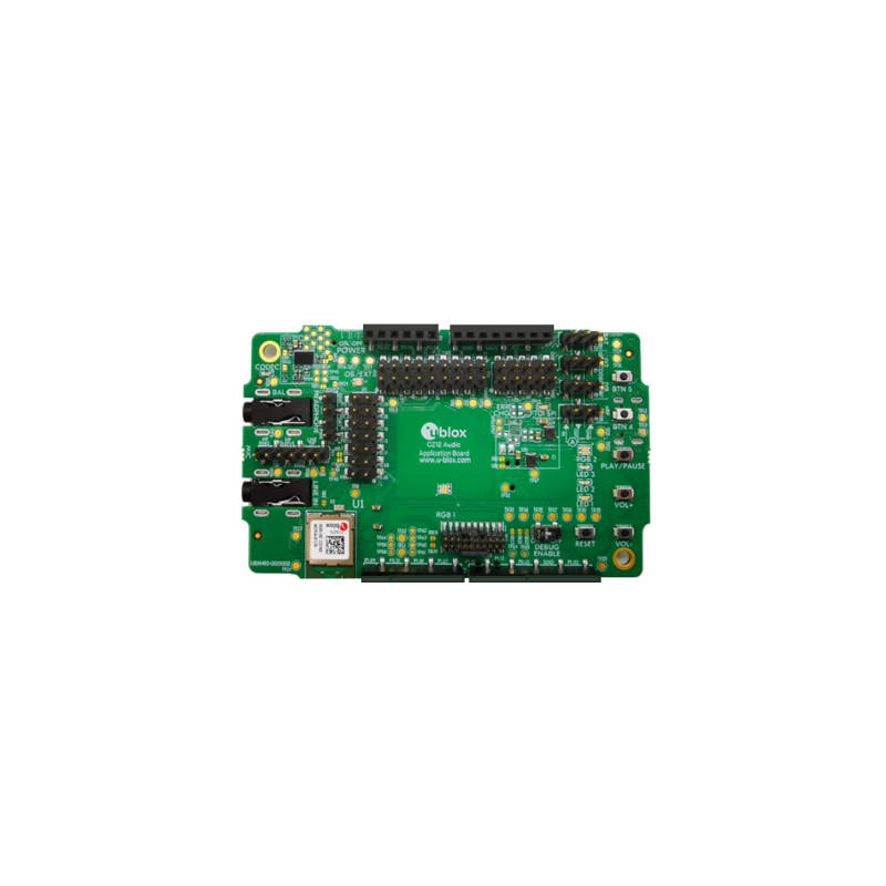

简介
今天我要向大家介绍的是 u-blox 的蓝牙LE音频应用板——C212-NORA-B126。它基于Nordic Semiconductor nRF5340芯片并集成了前端模块(FEM),完全符合蓝牙5.3标准,支持LC3音频编解码和Auracast广播音频技术。该板卡集成了Cirrus Logic CS47L63高性能音频数字信号处理器(DSP),其优化的差分输出驱动器非常适合直接连接外部耳机负载。与此同时,它通过板载的USB Type-C接口进行供电和通信,并提供了I2S、SPI、I2C、UART以及丰富的GPIO接口供开发者进行灵活扩展。值得注意的是,该开发板专为评估、开发和原型设计蓝牙LE音频和Auracast应用而打造,能够广泛配置为广播音频发射器/接收器、USB音频加密狗、无线耳机或真无线立体声(TWS)耳塞等多种形态。
主要特性
蓝牙5.3标准:支持LE 1M PHY、LE 2M PHY、LE Coded PHY S=2和S=8等多种2.4GHz无线模式。
集成FEM前端模块:板载NORA-B126模块自带PA/LNA前端模块,提供更优的无线覆盖范围和信号强度。
高性能音频DSP:集成Cirrus Logic CS47L63音频DSP,提供优化的高性能DAC和差分输出驱动,完美适配耳塞和直接扬声器输出。
LE Audio与Auracast支持:支持先进的低复杂度通信编解码器(LC3),在更低数据率下实现更优音质,并原生支持Auracast音频共享。
丰富的人机交互接口:配备5个用户可编程按钮、4个可编程LED指示灯(含中央RGB LED)、板载PDM数字麦克风以及3.5mm耳机和Line-in音频接口。
便捷的调试与功耗测量:板载SEGGER J-Link调试器,并配备专用的电流测量引脚,支持使用Nordic Power Profiler Kit II进行精确的功耗分析。
