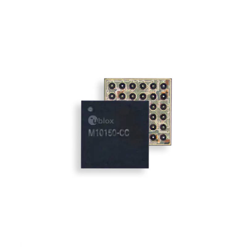

简介
今天我要向大家介绍的是 u-blox 的GNSS芯片——UBX-M10150-CC。它是一款专为满足可穿戴设备(如运动手表、智能手表)及其他对尺寸和电池寿命有严格要求的设备而设计的超低功耗标准精度 GNSS 芯片。它基于 u-blox M10 引擎构建,支持 GPS、GLONASS、Galileo、BeiDou 及 QZSS/SBAS 多星座系统。为了应对复杂的信号环境与功耗挑战,它不仅采用了独家的 LEAP(低能耗精准定位)技术实现仅 8 mW 的超低功耗,还集成了专有的多径缓解技术以确保在城市等复杂环境下的定位精度,完美适配跑步、步行、骑行及公开水域游泳等运动模式追踪的开发需求。
主要特性
封装尺寸:基于小型 CSP33 封装(尺寸 2.39 x 2.39 x 0.36 mm),整体解决方案占板面积小于 30 mm²
连接性能:支持 GPS L1 C/A、GLONASS、Galileo E1B/C、BeiDou B1I/B1C、QZSS 及 SBAS (WAAS, EGNOS, MSAS, GAGAN)
多协议支持:支持 NMEA 4.11 及 UBX 二进制协议;兼容 AssistNow 在线 A-GNSS 及 CloudLocate 云定位服务
供电电压:1.0 V – 1.8 V(供电电压),1.65 V – 3.6 V(备份电源),数字 I/O 电压支持 1.8 V 或 3.3 V
功耗表现:连续跟踪模式下功耗低至 8 mW(LEAP技术),3 GNSS 状态下为 10 mW;支持应用处理器深度睡眠及数据批处理
工作温度:-20°C ~ +65°C
硬件接口:1 x UART、1 x DDC (I2C 兼容)、1 x SPI、1 x 可配置时间脉冲、1 x EXTINT 中断输入、原始码相位数据输出
安全特性:支持 RF 干扰与欺骗检测及报告、接收机配置锁定、签名 UBX 消息 (SHA-256)、默认禁用 JTAG 调试接口
