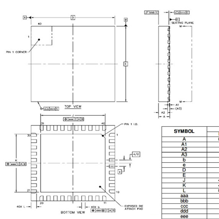

- 封装 QFN40

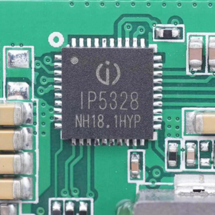

英集芯 IP5328P是一款面向18W 双向 PD 快充的高集成度移动电源 SOC,支持 1~4 节锂电池,单芯片即可实现全协议快充与完整电源管理。

封装:QFN40 (6×6mm),与 IP5328 Pin-to-Pin 兼容

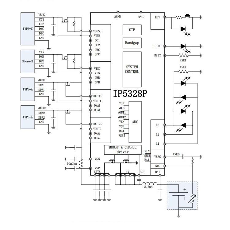

单电感实现同步升降压,内置 MOSFET
外围器件极少,BOM 成本低、PCB 尺寸小

最多4 个 USB 口(2×A 输出、1×B 输入、1×Type-C 双向)
