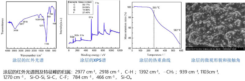

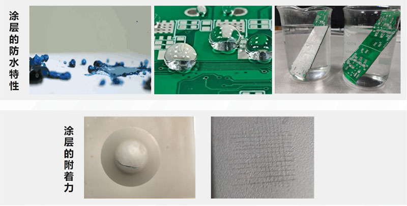

CFPC-01超疏水防凝露防结冰电子涂料涂层基本性能测试:
涂层的热分解温度265℃,能满足几乎所有电子行业使用要求。涂层的微结构与荷叶的微结构高度吻合,展现了163°的高的接触角。
