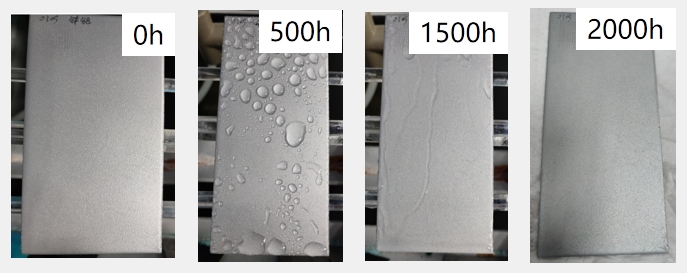

CF-600耐高温测试--500℃:500℃高温测试200h,外观无任何变化
CF-600超防纳米耐高温防腐涂料500℃高温测试200h
CF-600耐盐雾测试:盐雾测试2000h,外观无任何变化
CF-600超防纳米耐高温防腐涂料盐雾测试2000h
