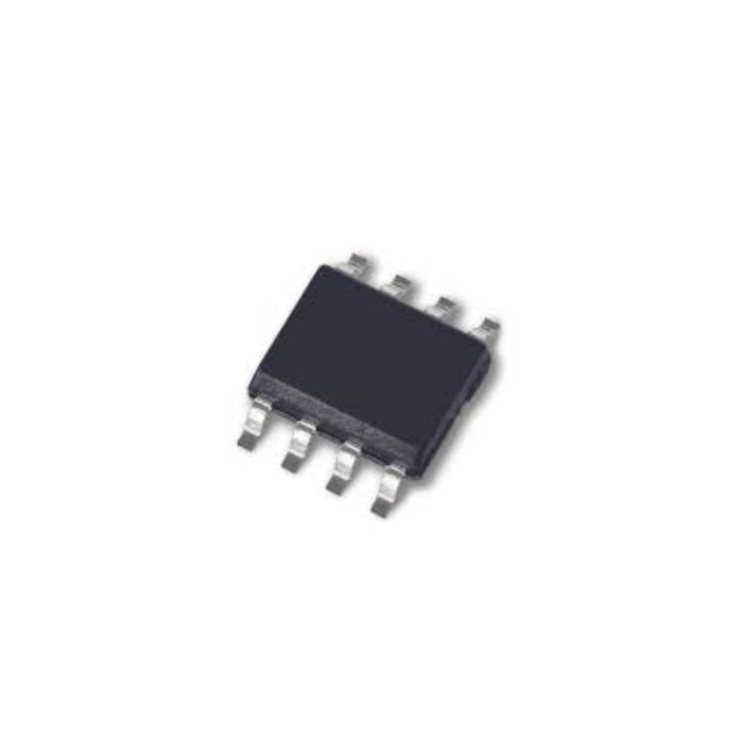

C3D16060D分立碳化硅肖特基二极管
型号: C3D16060D
--- 产品参数 ---
  • 重复峰值反向电压 600V
  • 浪涌峰值反向电压 600V
  • 直流阻断电压 600V
  • 功耗 25-18W
  • 二极管dV/dt耐用 200V/ns
  • 工作结温和存储温度 -55to+175˚C
--- 产品详情 ---
C3D16060D为600 V 分立碳化硅肖特基二极管。600 V 分立碳化硅 (SiC) 肖特基二极管采用 MPS(合并 PiN 肖特基)设计,比标准肖特基势垒二极管更坚固可靠。将碳化硅二极管与SiC MOSFET配对,在一起购买时可实现更高效率和更低组件价格的强大组合。
C3D16060D
好处
• 用单极整流器代替双极
• 基本上没有开关损耗
• 更高的效率
• 降低散热器要求
• 没有热失控的并行器件
特征
• 600 伏肖特基整流器
• 零反向恢复电流
• 零正向恢复电压
• 高频操作
• 与温度无关的开关行为
• 极快的切换
• VF 上的正温度系数
应用
• 开关模式电源 (SMPS)
• PFC 或 DC/DC 级中的升压二极管
• 逆变器级中的续流二极管
• AC/DC 转换器
重复峰值反向电压:600V
浪涌峰值反向电压:600V
直流阻断电压:600V
功耗:25-18W
二极管dV/dt耐用性:200V/ns
工作结温和存储温度:-55to+175˚C
