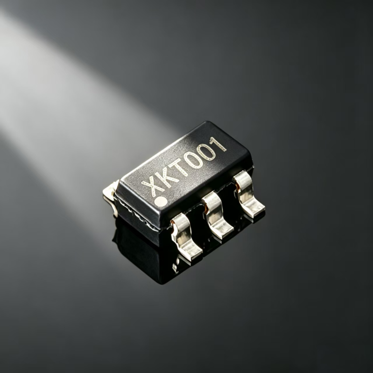

--- 产品参数 ---
- 封装: SOT23-6
- 工作电压: DC3.3~18V
- 工作频率: 1KHZ~3.5MHZ
- 特点: 尺寸小,集成度高,外围器件少,输出功率大
- 线圈方案: 支持PCB印制线圈
- 功能: 可控制接收端工作状态
--- 产品详情 ---
XKT001芯片为芯科泰半导体推出的全新无线充电方案,工作电压为3.3~18V,特殊需求下,可以直接使用4.2V锂电池直接为发射部分提供电源。芯片采用高集成设计,尺寸得以进一步压缩。外围器件上也做了大量优化,成品尺寸进一步优化。芯片设计工作频率范围为1KHz-3.5MHz,使芯片具备更多的频率选择。其高频输出可以使用PCB印制线圈替代传统线圈,并可极大简化生产工艺。芯片预留了高灵敏度的控制脚(6脚)置高为开,在设计中,可对其施加控制信号来达到低功耗等特殊要求。也可对其施加低电平,来对接收部分的工作端的工作状态进行控制。使后端功能设计更具多样化。
无线充电发射端、小型设备无线供电、便携电子产品、智能家居无线供电等。
