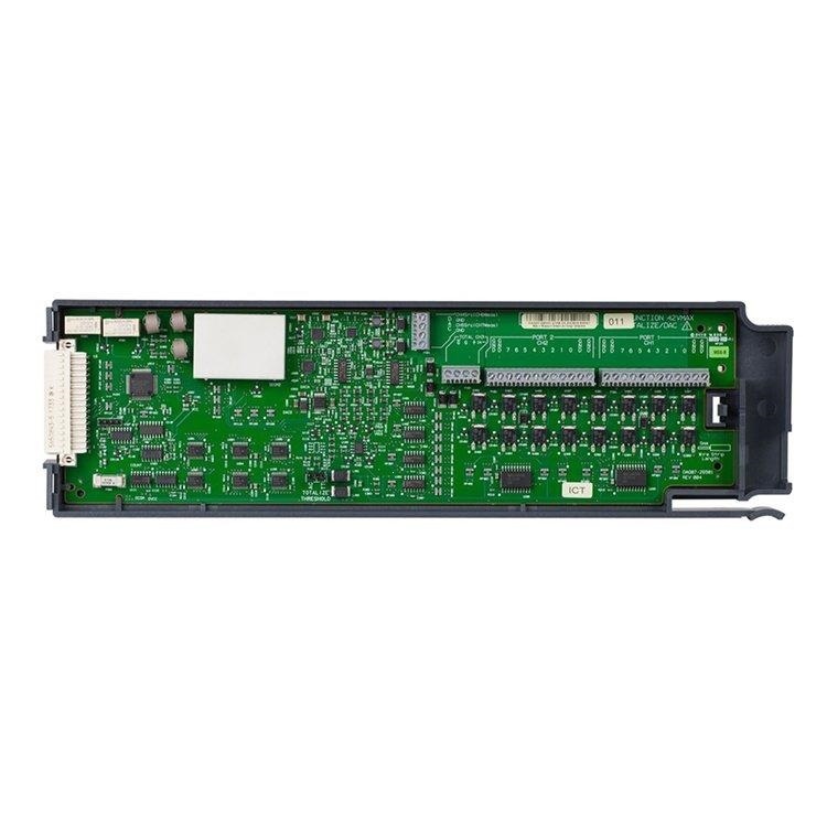

KEYSIGHT是德科技DAQM907A适用于DAQ970A的多功能模块
是德科技 DAQM907A 适用于 DAQ970A 的多功能模块 产品信息
主要特性与技术指标
16 位数字输入和输出
100 kHz 累加器输入
两路 +/-12V 模拟输出和两个电压/电流传感通道
适用于 DAQ970A 数据采集系统的 Keysight DAQM907A 模块为各类感应和控制应用提供了更大的灵活性。它在一个以大地为参考电平的模块中提供了两个 8 位数字输入和输出端口、一个 100 kHz 选通累加器和两路 ±12V 模拟输出的组合。此模拟输出有两个额外的电压/电流传感通道。扫描中可包括数字输入和累加器输入。它还可连续测量数字和事件计数器输入的报警极限值,甚至能在扫描之间捕获和记录报警条件。
数字输入/输出
使用数字输出与外部电源,可以控制微波开关、衰减器、螺线管、功率继电器、指示器和其他装置。使用数字输入,可以检测极限开关和数字总线状态。不需要复杂的握手模式;读和写操作都可从前面板或总线启动。
总和输入
对来自光电断路器、极限开关和霍尔效应传感器等器件的事件进行计数。
它保持一个不时更新的总数,用户可随时通过前面板或程序读取该数字。凭借 26 位的分辨率,它能够以全速记录将近 45 分钟的事件数,而不会出现数据溢出。
模拟输出
使用两路经过电校准的模拟输出为被测器件提供偏置电压,可以控制您的模拟可编程电源,也可使用该输出作为控制系统的设置点。您可通过前面板或总线(以伏特为单位)直接对输出进行编程。
