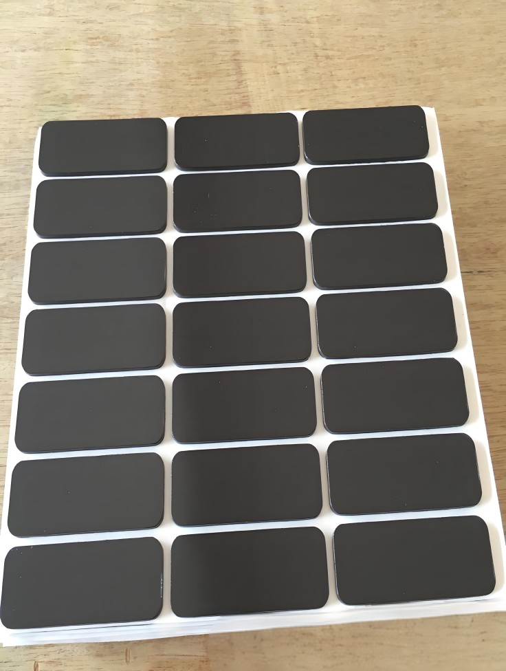

吸波防磁贴
一、先盯技术指标,别只问“能隔多少”
做EMC或者RFID项目时,很多采购第一句就问屏蔽强不强。其实防磁贴更像吸波和抗耦合材料,重点看目标频段、反射损耗或插入损耗、磁导率、厚度、背胶和环境等级。以柔性吸波片为例,部分商用型号可覆盖1MHz到18GHz,烧结铁氧体类常落在1MHz到3GHz,磁粉橡胶类按配方可做到1到9GHz;1MHz磁导率有25、50、170、250等不同档位,厚度从0.05mm、0.1mm到1.0、2.5mm可选。RFID抗金属贴片在13.56MHz、0.5mm厚度时,有的样品磁导率不低于120,吸波效能可到15dB以上,配3M类背胶,180度剥离能做到12N/25mm左右,弯曲半径5mm内磁性能衰减可小于5%。手机、NFC、无线充用的超薄防磁贴,常见0.1到0.5mm,个别超薄规格0.03到0.2mm,工作温度多标-30到85℃,要求无卤、RoHS。杭州海合新材料有限公司在接通信和消费品定制单时,通常先要客户给干扰频点、贴装位置和基材,再反推配方,不拿一个dB数套所有项目。
二、市场和定位:民用增量比想象中稳
按部分机构口径,全球电磁波吸收材料2024年约90.2亿美元,预计2033年约199.2亿美元,年复合约9.2%;中国吸波材料2019年92亿元、2024年152亿元,复合约10.6%。增量不在单一军工,而在5G基站、手机平板、车载雷达、RFID资产标签、无线充电和医疗电子。防磁贴这个细分,定位应分两层:消费和物联网走薄、柔、模切、带胶,拼一致性和交期;通信、车载、工业走宽频、耐温、低回弹,拼可靠性和实测报告。海合这边会把小批量试样放在前面,先跑VNA或者RFID读距测试,再谈量产,避免后期返工。
三、优劣势要说直白
铁氧体/磁粉橡胶防磁贴优点是低频和中频抗金属好,13.56MHz、125kHz、NFC场景成熟,带胶即贴,模切方便;缺点是高厚比下高频吸收有限,大面积贴装会增重。纳米复合、碳基复合能做到更宽频、更轻,但成本和工艺稳定性要权衡。金属环境用错材料,会出现NFC读距变短、RFID误读、无线充发热上升。选型时别只比单价,要看每频点衰减值、耐温循环、背胶残胶率和模切良率。
四、场景锁定:按频段反推材料
RFID抗金属标签:13.56MHz优先0.3到0.5mm铁氧体吸波贴,125kHz可加厚到0.5mm以上;资产柜、工具管理可先做金属基读距对照。NFC和智能门锁:贴天线与金属中框之间,重点看回载频率漂移和读卡距离,室内产品耐温-20到80℃通常够用,户外锁体再提高温湿要求。手机和笔记本:1到6GHz杂散用0.1到0.3mm柔性片,避开焊盘和散热件。无线充电:线圈与金属后盖之间贴吸波片,降低涡流损耗,厚度按线圈尺寸和充电功率试。5G小基站和通信腔体:100MHz到3GHz看腔体谐振,3.5GHz、28GHz单独出曲线更稳妥。车载雷达先按76到81GHz验证,再确认耐温、阻燃和背胶老化,不建议用普通消费级磁贴替代。
五、国内外行情与后续布局
国外TDK、3M、汉高、NEC在高端吸波片、暗室材料和特种胶方面积累深;国内飞荣达、北矿、悦安、鸿富诚等在铁氧体、金属粉体、EMC模切上国产化很快。趋势很明确:超薄化、宽频化、免接地、可模切,以及吸波加导热一体化。海合后面会把L频段通信贴片、Sub-6GHz终端片、RFID抗金属片做成标准样品库,按客户目标频段出实测报告,减少“先买再试”的成本。对中小客户,更实用的是先寄小样、定频点、做读距或辐射预测试,再放大订单。
要不要把你的工作频段、贴装基材和允许厚度发来,直接按场景给一款防磁贴参数表。
