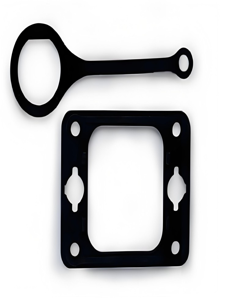

遥控器导电硅胶怎么选不踩坑?——按电阻、寿命与屏蔽频段定方案
遥控器导电硅胶
一、产品细节:先把几个硬指标对到工况上
做遥控器研发时,导电硅胶不能只问“通不通”,更该看长期稳定性和批次一致性。接触电阻按工艺分档比较实用:黑粒嵌入式可控制在100Ω以内,移印碳点不超过250Ω,丝印方案可到500Ω;如果涉及精密反馈或低误触要求,部分高精度方案会把目标压到10Ω以内。按压力和行程直接决定手感,常用80–180gf、行程0.5–2.0mm,家电遥控偏轻、工控遥控偏稳。寿命方面不盲目追高,普通电视/空调遥控可谈50万次,工控面板、医疗设备操作键建议100万次以上,游戏手柄ABXY或高频键用高端料可做到500万次甚至更高。
压缩永久变形是“按久了塌不塌”的关键,建议内控≤15%;普通料在高温加预压下容易跑到30%以上,半年后出现肉键、连触,往往就是这条失控。硬度按场景选:家电和消费遥控50–60 Shore A更软弹,工控、户外遥控60–70 Shore A更耐振动;环境边界至少覆盖-40℃到150℃,若做85℃、85%RH加速老化,优质方案接触电阻变化可控制在较小幅度。要是遥控器整机还有EMI泄漏压力,再单独配导电硅胶条或密封圈,别把所有要求堆到按键本体上。
二、市场验证、定位与优劣势
从落地情况看,硅胶按键在遥控器领域已经有较成熟验证。某海外遥控器厂曾把碳粒按键接触电阻控制在100Ω以内,硬度定60 Shore A、公差±3,重新设计应力减薄结构后,循环寿命从约20万次提升到100万次以上,现场返修率明显下降;SMK早年推出的55键和36键硅胶遥控,也是把数字电视、机顶盒的多色功能键做成标准硅胶方案。这类案例说明,遥控器不是“能按就行”,而是要把力值公差、碳点电阻漂移、UV变色和模具飞边一起管起来。
定位上,导电硅胶适合中高端遥控:要静音、要防尘防水、要几百万次寿命、要在温差和汗液环境下不漂移。优势是硅基耐老化、回弹好,一体成型可兼顾密封;相比金属弹片手感更柔,相比薄膜开关更耐物理磨损。劣势也直说,银系填料成本高,炭黑体系性价比好但屏蔽弱,配方分散不均会带来批次电阻漂移。因此普通低价电视遥控用炭黑或碳点即可,工业遥控、车载遥控、医疗遥控再考虑镍碳或镀银体系。
三、场景锁定、行情与未来布局
场景先分层更省事。普通家电遥控:炭黑导电硅胶、50–60 Shore A、50万次寿命、控制成本;智能家电和机顶盒遥控:碳粒或移印碳点、力值一致性优先、可适当提高寿命到100万次;工控/户外/危化遥控:镍碳或镀银体系,兼顾EMI,屏蔽按频段报而不是只报最大值。比如镍碳硅胶200kHz磁场约50–70dB、100MHz电场约95–100dB、1–2GHz平面波约90dB、10GHz约80–90dB;镀银铝或镀银铜100MHz可到115dB、2GHz约105–115dB、10GHz约100–115dB。遥控器若只防静电和近场干扰,不一定要上银系,避免过度设计。
行情层面,不同机构口径差异较大:一类统计导电硅胶整体市场,2025年约94.6亿美元,预计2034年224.8亿美元,年复合约10.1%,亚太占34.62%;另一类偏电子用导电硅胶,2025年约15.90亿美元,2032年26.54亿美元,年复合约7.6%。不管哪套口径,消费电子和汽车电子都是拉动项。国内供应链在长三角、珠三角响应快,海合新材料在电磁屏蔽材料方向有工程积累,配合遥控器项目时更看重批次体积电阻率分布、压缩永久变形和1000次压缩回弹实测,而不是只出首件漂亮数据。后续布局建议两条线:消费遥控走“炭黑/碳点+低变形+模具精度”,把成本和手感做稳;工业车载遥控走“镍碳/镀银+频段屏蔽报告+耐温耐湿验证”,提前适配整機EMC。这样选材料,打样返工和量产后客诉都会少很多。
