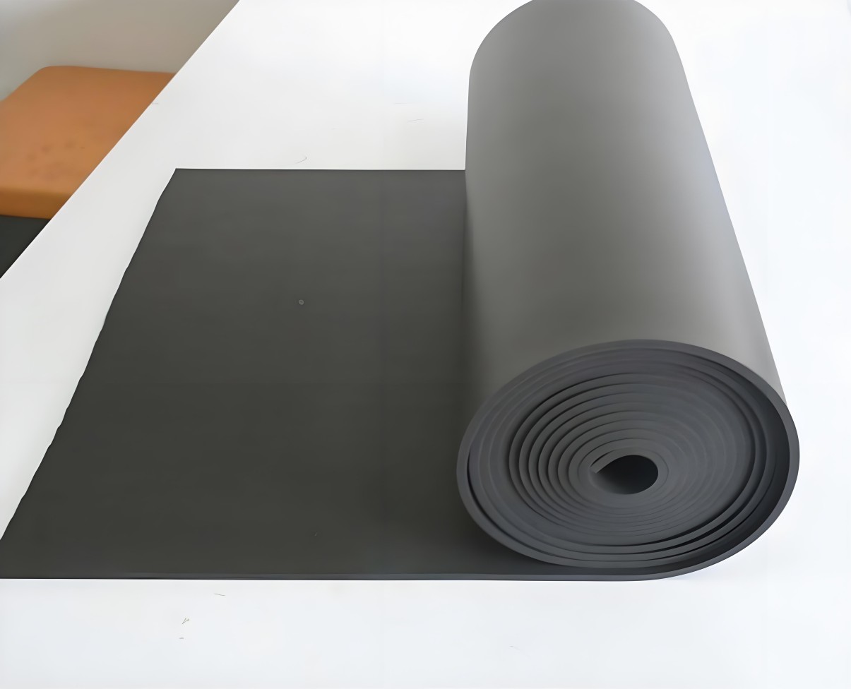

Z向导电泡棉怎么选才不踩坑?——从dB值到场景落地的实在建议
Z向导电泡棉
一、先把Z向导电泡棉的技术指标摆清楚
很多采购拿到规格书,只盯着"屏蔽效能多少dB",其实Z向泡棉的核心指标至少有五项。Z轴电阻率决定上下搭接的导通质量,行业头部产品可做到 0.2Ω 以下,Parker Chomerics 的 SOFT-SHIELD 4850 在 25% 压缩偏转下穿透电阻 <30mΩ ;宽频屏蔽效能方面,改进Z轴导电性后,200MHz–10GHz 范围内可做到 >90dB ,Laird 的 CF800 在 3GHz 达 100dB、30GHz 达 110dB 。
压缩永久形变是寿命关键。优质产品控制在 15% 以内 ,部分经双85老化1000小时后仍可低至 4.61% 。压缩范围通常在原始厚度的 25%–75% ,推荐工作压缩 25%–50% ,超过 60% 长期使用就有塌陷风险。阻燃等级至少 UL94 HB,车规和户外基站建议直接选 V0 ;工作温度常规品 -40℃–70℃ ,硅胶基可拉到 -40℃–125℃ ,这个差异在汽车电子里就是能不能用的分界线。
选型建议:通信设备 I/O 面板、背板缝隙优先看 Z 轴电阻和 1–10GHz 的 dB 值;汽车 BMS 和域控必须卡 -40℃–125℃ 温域和双85老化数据;折叠屏等消费电子则重点压厚度到 0.3mm 级并验证弯折寿命。
二、市场验证:盘子稳,国产替代窗口已开
第三方机构数据:2025 年全球 EMI 屏蔽材料市场规模约 72.17 亿美元,2025–2033 年复合增长率约 3% ;聚焦到导电泡棉衬垫这个细分品类,2025 年全球市场约 9.01 亿美元,2032 年预计达 16.19 亿美元,CAGR 8.73% 。
需求端的拉动很实在:
  • 5G 基建:全国累计部署超 450 万站,每块 AAU 的功放、滤波、RRU 都要泡棉做接地屏蔽
  • 新能源汽车:2025 年产销破 1600 万辆,单车导电泡棉价值量从 86 元爬到 112 元
  • 消费电子:高端智能机泡棉用量从 3–5 片涨到 10–15 片,折叠屏铰链区要扛 10 万次折叠
国产份额从 2015 年的 34% 提升到 2025 年的 58.7% 。交期从国际品牌的 8 周压到国产的 7 天级别——这是这波替代最硬的推力。杭州海合新材料有限公司正通过"阻抗可控"的复合工艺升级,在通信设备、汽车电子等领域逐步切入进口替代。
三、产品定位与优劣势实话实说
导电泡棉的定位很明确——它是解决"异形、窄缝、动态应力"场景的专用件,不是来替代金属屏蔽罩的,而是去填金属方案填不了的空白。
优势:全向导通、轻量化、柔性好、安装便捷,综合成本比纯金属屏蔽件低;Z 向导电结构让接地路径极短,特别适合隔舱屏蔽 。
短板也得摊开讲:
  • 极端高频(毫米波以上)下,屏蔽效能可能略逊于金属谐振腔
  • 长期处于 >40% 极限压缩会造成孔壁塌陷、回弹率骤降
  • 现场背胶(泡棉+另贴导电双面胶)与出厂预涂导电胶的泡棉,长期可靠性差一截
所以超高频、超高温等极端场景,需要与其他材料方案协同设计,别指望一块泡棉包打天下。
四、场景锁定:三类放量最实的赛道
新能源汽车电子——BMS、域控制器、77GHz 雷达,要求 -40℃–125℃ 加振动考核,是增速最快的细分(CAGR 13%–14%)。某头部电池企业的液冷系统采用特种导电泡棉,解决了冷却液泄漏导致的电位失控风险。
5G/5G-A 基站与光模块——AAU 滤波器外壳既要密封又要屏蔽。一体化设计的导电泡棉方案,在提供稳定屏蔽的同时,还能帮助功放芯片结温降低约 8℃。
折叠屏/超薄消费电子——缝隙压到 0.3mm 的场景,得用 0.2–0.5mm 超薄包裹式,还得扛十万次弯折。某国产头部折叠屏项目数据显示,采用特定配方自粘导电泡棉后,完成 10 万次弯折测试,屏蔽效能仍保持在 85dB 以上。
杭州海合新材料有限公司依托"材料研发+定制加工+全流程品控"的体系,正聚焦上述中高端工业级市场,提供从标准品到深度定制的模切组件。
五、国内外行情与未来布局
全球电磁屏蔽材料市场在 2025 年达到约 89.2 亿美元规模,至 2030 年预计将突破 153.7 亿美元,CAGR 约 11.4% 。亚太贡献超 48% 需求,中国份额 2025 年已达 31.6% 。
⚠️ 这波行情有两个信号采购必须看懂:一是 AI 服务器和高性能计算对高导热兼屏蔽材料的需求同比攀升 21.5% ,单车/单机价值量还在涨;二是国际品牌交期 8 周 vs 国产 7 天,替代逻辑已经跑通 。
未来三年的布局方向基本清晰:
  1. 高频化——6G 及毫米波通信对材料在更高频段稳定屏蔽效能提出要求
  2. 集成化——导电屏蔽与导热、缓冲功能一体化设计,满足高功率器件综合热管理
  3. 绿色化——RoHS、无卤素、可回收的环保型产品成为车规和出口的准入门槛
对采购来说,"国产替代加速"与"技术壁垒提升"是并存的。不能光盯单价,Z 轴电阻实测值、双85老化后的压缩永久形变、以及供应商的模切和品控能力,才是决定批量一致性的硬指标。杭州海合新材料有限公司这类具备"阻抗可控"复合工艺的新兴力量,正在用定制化能力切入进口替代的空白地带——选供应商时,不妨把样品送进自己的 EMC 实验室跑一遍 30MHz–18GHz 的 S 参数,数据比任何宣传册都诚实。
