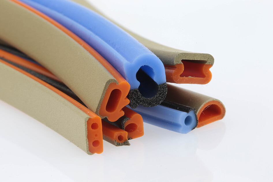

触摸屏导电硅胶怎么选?——屏边EMI与触控噪声的破局点
做显示屏模组的研发或采购,这两年大概都有这种感觉:边框越做越窄,屏下指纹、高刷、触控IC全都挤在一起,EMI泄漏和触控噪声的调试越来越难收。很多项目卡壳的地方,恰恰在"屏与结构件之间那圈导电硅胶"上——选不对,整机过不了RE认证;选太贵,BOM又压不住。
触摸屏导电硅胶
一、技术指标先看哪几项,别被参数表绕晕
屏周边用的导电硅胶,核心就盯四个数。
体积电阻率:行业合格线在10⁰ Ω·cm以内,做得稳的能压到10⁻³~10⁻¹ Ω·cm区间,同批次波动控制在5%以内才算靠谱。
屏蔽效能(SE):屏边应用一般盯20MHz–10GHz这一段,消费级做到70–80dB够用,车规或高端笔电建议往90dB以上靠。换算一下,80dB对应电磁波能量衰减99.99%,对屏端辐射抑制基本够用;高端镀银体系在10GHz下可达120dB,意味着能量衰减至十亿分之一。
压缩永久变形:70℃×22h条件下≤30%是国标参考线,车规和长寿命工控建议压到15%以内,否则两年后屏框松动、接触电阻飘,返修就来了。
温域与老化:-40~125℃是baseline,100℃×168h热老化后体积电阻率涨幅不超过初始值1.5倍(参考MIL-DTL-83528C),批量前一定要让供应商出第三方报告。
填料体系也顺带提一句:镀银玻璃微球综合性价比最高,体积电阻率0.01–0.05 Ω·cm、SE能到80–120dB,屏边和通信设备都用得最多;追求极致上镀银铜粉,但铜易氧化,仓储和硫化工艺要盯紧。
二、市场验证:需求在涨,国产替代窗口打开
几个数值得记一下。QYResearch数据显示,2025年全球导电硅胶市场规模约为15.90亿美元,预计到2032年将达到26.54亿美元,年复合增长率约7.6%。财富商业洞察的预测更乐观:2025年全球导电硅橡胶市场规模为94.6亿美元,预计2034年将达224.8亿美元,亚太地区占34.62%份额。
结构上也在变——新能源车的占比从三十多点往上冲,CAGR 35%+,单车用量0.8–1.2kg;3C消费电子仍占三成多,折叠屏铰链、屏FPC接地是主要拉动。价格带分得清:消费电子级150–300元/kg,车规级300–600元/kg,医疗级能到800–1500元/kg。
杭州海合新材料这边接触下来,屏厂客户的真实诉求其实就两个:一是0.8mm以下超薄截面还能保压缩回弹,二是1000次以上弯折后接触电阻不跳。这两点卡住,大半项目就能往下走。
三、优劣势和场景,得分开看
导电硅胶在屏周边的核心价值,是"导电 + 缓冲 + 密封"三件事一次解决。相比金属屏蔽罩,它更轻、能贴合异形截面、装配公差容忍度高;相比导电泡棉,它的老化稳定性和压缩永久变形表现更扎实。短板也得承认:银系填料成本高,铜系填料有氧化风险,碳系填料屏蔽效能只有20–40dB、只能用在防静电场合。
场景上可以这样锁:
消费电子屏框——选镀银玻璃微球体系,70–80dB、邵氏A 40–60,重点看超薄截面回弹;
车载中控/仪表触控——必须上车规级,-40~125℃、压缩永久变形≤15%、第三方老化报告齐全;
工控医疗触控屏——看重长寿命和耐消毒擦拭,导电硅橡胶在85℃/85%RH加速老化下接触电阻变化率可控制在10%以内,契合严苛环境需求。
四、未来布局:往高频和集成化走
5G/6G、800V高压平台、折叠屏这三个方向会把屏边导电硅胶的频段要求继续往上推。未来的技术发展,将更聚焦于高性能化、轻量化、多功能集成(如屏蔽与导热结合)以及绿色环保工艺。
给屏厂研发的建议很直接:别只盯着dB一个数。让供应商按GB/T 30142-2013(等效ASTM D4935)出30MHz~18GHz全频段曲线,要求提供70℃×22h压缩永久变形数据和第三方热老化报告。试样阶段就把自家的屏驱板、FPC接地结构一起送测,避免装机后再返工。杭州海合新材料目前在屏边导电硅胶这块能提供从填料体系选型、超薄截面挤出到装机EMC陪测的全流程支持,有具体项目诉求可以直接对接技术团队拿对照样。
