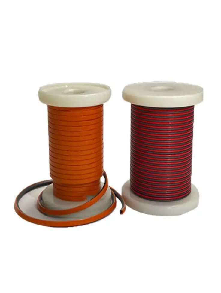

做设备结构或采购的朋友,最近常被同一个问题缠住:壳体的接缝既要防水防尘,又要扛得住高电压不发生爬电。普通密封件搞得定环境密封,却顾不上绝缘寿命;分开两套方案做,又占空间、抬成本。绝缘橡胶密封材料就是冲着"密封+绝缘"二合一这个痛点来的,但在选型时,有几个关键指标必须卡死。
导电硅胶
一、技术指标:别只看"达标",要看工况匹配
绝缘密封橡胶的电性能核心就几个数。击穿电压,行业常见实测范围在15–25 kV/mm,电子灌封类多在 18 kV/mm 以上,电池包和光伏接线盒建议直接上 ≥20 kV/mm。体积电阻率 ≥1×10¹⁴ Ω·cm 是入门,高绝缘配方能到 10¹⁵–10¹⁶ Ω·cm。
国内现行对标是 HG/T 2949-2023《电绝缘橡胶板》,6mm 厚产品工频耐压 20kV、最小击穿 30kV,是高压配电场景的底线;8mm 厚度工频耐压则需要达到 25kV、击穿电压不低于 35kV。
物理机械性能方面,主流合格产品的拉伸强度通常不低于 5.0MPa,扯断伸长率需≥250%,硬度(邵尔 A)范围在 55–70 度之间。
这里要单独强调一个常被忽视的数——压缩永久变形。常温×70h ≤15%、100℃×70h ≤25%,这个数比"硬度多少"更能预示三年后还漏不漏。阻燃等级 UL94 V-0 是无卤配方的常见门槛,电池包还要看热失控下 650℃ 成碳阻火。
