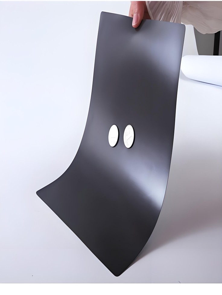

功能吸波材料怎么选?——从dB指标到场景落地的选型参考
做EMC研发的朋友大多有过这种经历:参数表上写着"吸波""屏蔽",可到了变频器腔体、5G基站屏蔽柜、EMC测试暗箱这些真实场景,残余反射压不下去、串扰还是超标。问题往往不在材料本身,而在选型思路——先盯工况,再倒推配方,这才是工程上靠谱的路径。
功能吸波材料
一、技术指标:别只盯着"dB"一个绝对值
挑吸波材料,反射损耗(RL)当然是核心,但单看一个数字容易踩坑。常规聚氨酯泡沫平板能做到1GHz–18GHz,橡胶基或磁性粉体复合配方可拉到1–40GHz,毫米波段(26–38GHz)重点看反射损耗能否稳在-10dB以下。垂直入射Rw≥-10dB算合格,-17dB到-25dB算中高端。
除了RL,还得把这几项一起核对:
一是频段覆盖与屏蔽效能。参考复合板指标,电磁屏蔽性能可达≥50dB(满足100kHz~10GHz要求)。
二是厚度与面密度比。d/λ≈0.2时Rw能到-17dB,再薄到d/λ≈0.1就掉到-10dB,所以低频段(3GHz以下)想压RL,厚度得给到15–20mm,重量控制在1–2.5kg/㎡比较合理;GJB 9985-2021对雷达吸波板的要求是面密度≤10kg/㎡。
三是环境适应性。以杭州海合新材料有限公司为例,其在L频段(1–2GHz)开发中,通过优化配方与结构设计,在保证反射率低于-10dB的同时,实现了面密度≤2.5kg/m²与宽温性能的平衡,满足特定高端应用对"薄、轻、稳"的综合要求。这种"工况倒推配方"的思路,对异形件贴合度尤其重要。
