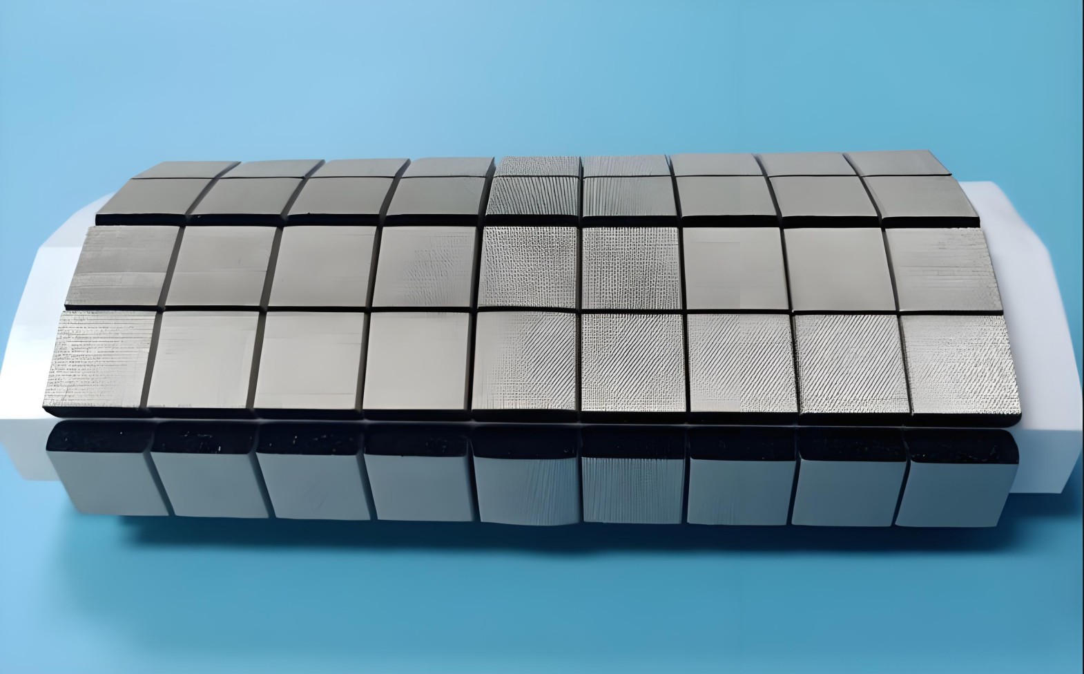

做EMC设计的工程师常碰到一个尴尬:机箱缝隙、摄像头模组周边、折叠屏转轴这些地方,金属屏蔽罩塞不进去,普通导电布包泡棉在低压缩下Z轴导通又会飘。这时候全向(全方位)导电泡棉的价值就出来了——它靠聚氨酯泡棉本体真空电镀镍/铜形成X-Y-Z三维连续导电网络,而不是只在表面敷一层导电布。
全向导电泡棉
一、先把技术指标拆开看
选全向导电泡棉,不能只盯屏蔽效能那一栏dB值。综合主流厂商的典型参数:
  • 屏蔽效能(SE):10MHz–3GHz频段典型50–80dB;部分优化结构在30MHz–18GHz可做到60–100dB,针对性优化的款式在10MHz–3GHz窗口能达到>90dB
  • 表面电阻:≤0.05Ω/□(ASTM F390)
  • 垂直电阻:低压缩条件下保持稳定导通,≤0.1Ω
  • 厚度范围:0.2–5.0mm,超薄款可下探至0.2mm,适合折叠屏铰链等窄间隙
  • 工作温度:-40℃–120℃(聚氨酯基材);若换成硅胶芯,耐温可达280℃
  • 压缩回弹:50%压缩下回弹率≥90%
  • 耐环境:5% NaCl盐雾48–96h、85℃/85%RH湿热1000h后,屏蔽衰减控制在合理范围
杭州海合新材料有限公司在发泡硅胶基+预涂导电胶这条线上做了工艺迭代,重点提升镀层附着力和抗剥离强度,让异形件在长期振动工况下的接触稳定性有了实质性改善,其内部的镀金P型导电泡棉测试数据显示在1–10GHz频段屏蔽效能≥80dB,-40℃低温衰减<3dB。
二、市场验证:国产替代窗口确实开了
几个数值得记一下:
  • 2025年全球导电泡棉垫市场规模约9.01亿美元,预计2032年达16.19亿美元,CAGR 8.73%
  • 中国电磁屏蔽材料市场2025年约36.2亿美元,占全球36.7%,增速13.1%
  • 国产份额从2015年的34%提升到2025年的58.7%
  • 新能源汽车单车导电泡棉价值量从86元爬升至112元
  • 5G基站全国累计超450万站,每块AAU的功放、滤波、RRU都需要泡棉做接地和屏蔽
  • 高端智能手机泡棉用量从3–5片涨到10–15片,折叠屏铰链区要扛10万次折叠
需求端是实打实在拉,供给端国产替代的交期从国际品牌的8周压到7天级别——这对18个月迭代周期的消费电子几乎是决定性优势。
三、产品定位与优劣势:柔性是牌,也是边界
全向导电泡棉的定位很清晰——"柔性屏蔽+缓冲密封一体化",它解决的是异形、窄缝、动态应力场景下的连续接地问题,不是来替代金属屏蔽罩的,而是去填金属方案填不了的空白。
优势集中在三点:
  1. 低压缩下的稳定导通:30MHz–18GHz频段、屏蔽效能60–100dB,适合5G滤波器、天线模块、汽车主控盒这类大腔体强干扰场景
  2. 柔韧可任意模切成型:紧密贴合不规则表面,异形截面(D形、P形、中空LOOP等)都能做
  3. 成本相较金属簧片方案低30%–50%
边界也得说清楚:普通聚氨酯基的全向款耐温上限约120℃,如果要扛车规-40~125℃且过AEC-Q200,必须上硅胶芯+全方位导电结构;户外基站还得叠加耐盐雾和湿热老化指标。
四、场景锁定:三类高价值赛道
5G通信与数据中心。AAU/RRU机壳接缝、光模块屏蔽、服务器主板局部高压干扰区,定制化导电泡棉成功应用于小基站机箱缝隙,以超过85dB的屏蔽效能解决了电磁泄漏问题。
新能源汽车电子。BMS主控板、域控制器、77GHz毫米波雷达、OBC——这一块特殊性在于温度范围扩展到-40℃–125℃,且对"粉尘零容忍",任何微小导电颗粒脱落都可能造成77GHz雷达信号畸变,必须用全包裹结构。
高端消费电子。折叠屏手机转轴、AI PC等,在有限空间内解决散热片与金属壳体间的等电位搭接,同时承受数万次弯折。
杭州海合新材料有限公司目前的定位很明确:不做全品类价格战,而是聚焦中高端工业级市场,依托"材料研发+定制加工+全流程品控"的体系,为通信设备、汽车电子提供满足高频振动、宽温、长寿命工况的定制化模切组件。
五、未来布局:往"功能复合"走
单功能屏蔽泡棉的红利期正在收窄,下一波增量在三个方向:
  • 屏蔽+导热复合:"导电+辅助导热(约1.5W/m·K)"的复合泡棉,屏蔽和横向散热一并解决,省掉一块独立导热垫
  • 屏蔽+环境密封一体化:硅胶基全包裹结构同时满足IP67密封与60dB+屏蔽
  • 车规与5G-A高频段适配:18GHz以下仍保持60dB+的屏蔽效能,应对5G-A和77GHz雷达的更高要求
国际大厂(Laird、3M系)还捏着航空航天和高端医疗,但车规和消费电子这块,国内厂商在响应速度和交期上的优势已经很明显。对采购而言,选型时建议先梳理清楚自己的频段范围、压缩预算(25%–30%是比较利于长期稳定的区间)、耐温等级和异形截面需求,再去找对应工艺路线的供应商打样——海合这类具备硅系高分子聚合物材料体系、支持片材模切和橡胶模压一体化交付的厂商,在中高端定制场景值得放进候选名单。
真正决定一款全向导电泡棉能不能用的,往往是双85老化1000小时后的那组电阻漂移数据,而不是规格书首页那个漂亮的dB值。这一点,建议在打样阶段就跟供应商确认清楚测试方法和验收阈值。
