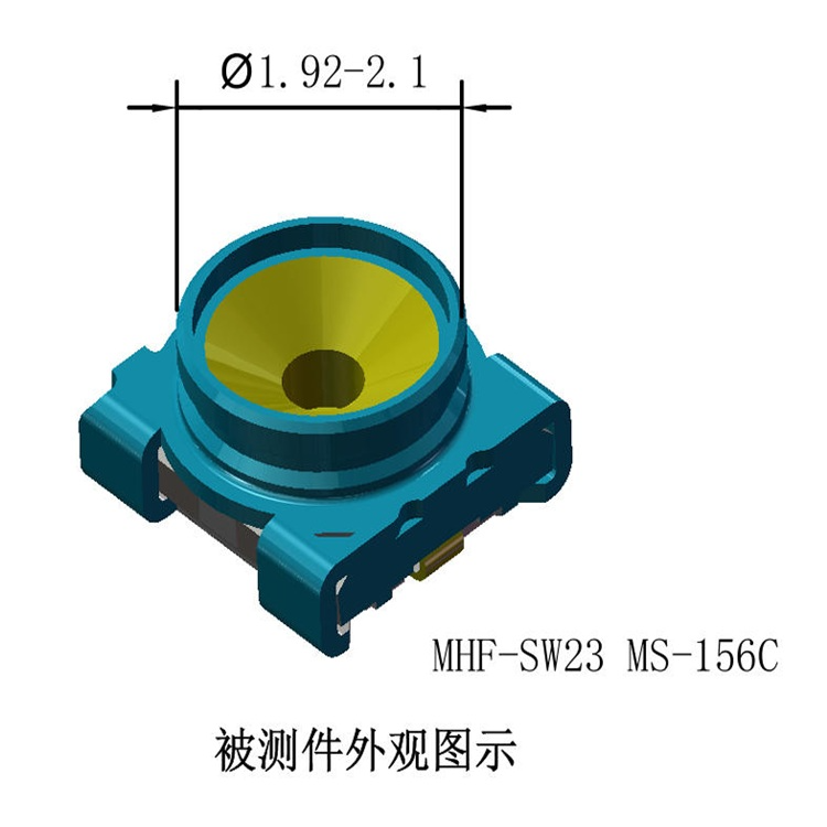

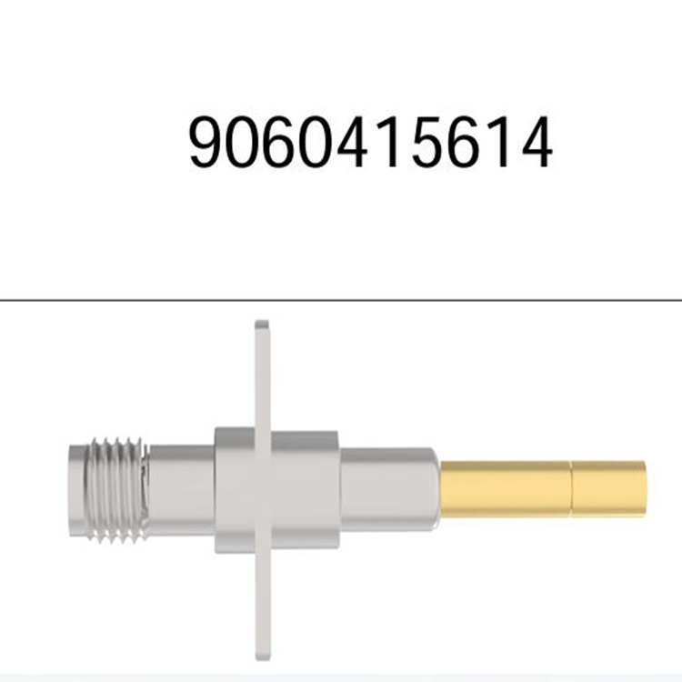

我司最近推出一款射频测试探针,型号为9060415614,主要适配HRS品牌的MS-156C座子,也适配I-PEX品牌的MHF-SW23座子。
频率0-8GHz,特性阻抗50欧,
驻波比:DC~3GHz≤1.1,3~6GHz≤1.20,6~8GHz≤1.30
损耗:DC~3GHz≤0.15dB,3~6GHz≤0.25dB,6~8GHz≤0.40dB
耐久性:射频探针:≥10000 cycles
探针采用标准的T型内置弹簧设计,标准法兰宽度,SMA接线口。
总长度36mm,有效长度23.5mm,推荐下压行程2.7mm
主要适配1代RF射频测试座与2代RF射频测试座:

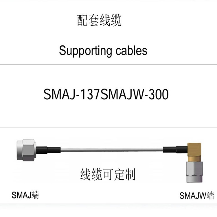

我们还为探针配套射频转接线缆 SMAJ-137SMAJW-300,线缆可以定制。
可按客户要求定制线缆长度,接头类型,线缆直径等。
我们这款9060415614射频探针可以兼容替代HRS的MS-156-14探针与I-PEX的90604-0001探针。
