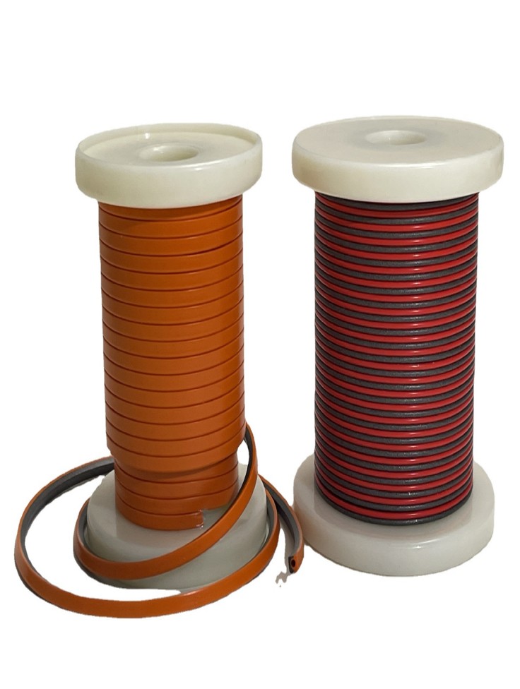

橡胶绝缘密封套怎么选才不踩坑?——从指标到布局的实操参考
做结构和采购的朋友,最近几年常被同一个问题缠住:壳体接缝既要防水防尘,又要扛住高电压不爬电。普通橡胶圈能搞定环境密封,却顾不上绝缘寿命;分开做密封和绝缘,又占空间、加成本。橡胶绝缘密封套这件"小事",实际上卡住了不少项目的认证进度。
橡胶绝缘密封套
一、产品细节:先把指标摆到桌面上
判断一款橡胶绝缘密封套靠不靠谱,盯紧四个数:长期工作温度多少、有没有油/冷却液/臭氧、绝缘要扛多少kV、压缩率留多少余量——四个数对得上,材料就差不到哪儿去。
按国标 HG/T 2949-2023《电绝缘橡胶板》的量化基准,核心数得先对清楚:
耐温范围:高性能硅橡胶基材可达 -55℃ 至 +200℃,部分特种配方可在火灾环境中陶瓷化形成保护层
阻燃等级:UL94 V-0 是无卤配方的常见门槛
压缩永久变形:常温×70h ≤15%、100℃×70h ≤25%——这个数比硬度更能预示三年后还漏不漏
机械性能:拉伸强度 ≥5.0 MPa,扯断伸长率 ≥250%,邵尔 A 硬度 55–70 度
耐压等级与厚度挂钩:6 mm 厚产品工频耐压 20 kV、最小击穿 30 kV,这是高压配电场景的底线
电气性能:体积绝缘电阻常规场景不低于 1×10¹⁰ Ω·cm,高绝缘配方能到 10¹⁴–10¹⁶ Ω·cm;交流击穿电压 15–25 kV/mm,电子灌封类多在 18 kV/mm 以上
基材取舍要分开看:EPDM 适合箱体和液冷静密封,成本可控;VMQ 硅橡胶适合发泡整圈和接插件,宽温低压缩形变;FKM 氟橡胶专攻电解液接触位,耐油耐腐但单价高。三类搭配着用,比单押一种靠谱。
这里可以多说一句,杭州海合新材料目前的打法是先把发泡丁腈/氯丁这条主力线的批次一致性锁死,再往氟胶共混和硅橡胶改性两个方向铺——中端走量、高端走毛利,和国产替代的节奏能对上。
二、市场验证:数据比宣传册诚实
截至 2025 年底,全球橡胶绝缘材料市场规模已破 140 亿美元,亚太占 45%、中国一家吃掉亚太的 53%,国内 2025 年约 65 亿美元。缩到"绝缘密封"这个子类,全球 2026 年约 45.7 亿美元、2035 年看 76.3 亿,CAGR 5.85%。
落到应用端的两个信号更直观:
储能领域丁腈橡胶密封圈 2024 年约 1.8 万吨,2025 年预计 2.3 万吨,年增速 27.8%
新能源车单车导电/绝缘硅基材料用量 1.8–2.5 kg,市场年增速约 45%,800V 平台和高压连接器是主力吃量位
行业里已有验证案例:某头部新势力的电池包密封件,把压缩永久变形压到 7%、配上 V-0 和 10¹² Ω·cm 绝缘电阻,电池包故障率从 1.2% 降到 0.3%——这种数比任何宣传语都管用。
三、产品定位与优劣势,先想清楚"替谁"
如果把橡胶绝缘密封套按基材和价位排一条轴:顶端是氟胶共混和特种硅橡胶改性,体积电阻 10¹⁶–10¹⁸、击穿 20–60 kV/mm,单价高,专攻半导体蚀刻腔体、高压电缆护套、储能消防密封;中端是闭孔发泡丁腈/氯丁,保温好、成本稳、压缩回弹均衡,主供电池包底边密封、5G 基站机柜;入门是普通 EPDM,性价比款,工业和建筑场景走量。
它的核心优势在于集成性:将绝缘、密封、防火、耐候等多种功能集于一身,简化了设计与安装流程。相较于传统的缠绕包扎或灌胶密封方式,卡扣式或预制式护套安装更为快捷,无需动火或特殊工具,大幅缩短停电施工时间,降低了综合运维成本。短板也得摊开说:氟胶单价高、低温略脆;硅橡胶机械强度一般;发泡丁腈耐温上限 105℃、不耐油汽。所以选型的时候其实不用盯着"多功能"这个标签看,回到工况四对数,四个数对得上,材料就差不到哪儿去。反倒是纸面参数漂亮、批次一偏差半毫米的那种,装到机柜里半年就开始漏,返工成本比材料差价高十倍。
四、场景锁定:四类工况对号入座
电池包/PACK、液冷系统、高压接插件、储能舱——这四类工况对绝缘密封的要求差异很大,不能一套料通吃:
储能舱:户外 10–25 年寿命,耐 UV、耐盐雾、低烟无卤 V-0
高压接插件:IP68 + 高绝缘,薄壁场景下 0.6–1.0 mm 厚度是难点
液冷接头:长期泡乙二醇冷却液+电解液,FKM 或氟硅更稳
PACK 箱体:IP67/IP6K9K,体积电阻率 ≥10¹⁴,压缩永久变形严控,设计寿命 8 年/15 万公里
另外电力设备也是大头:10–145kV 等级的开关柜、电缆附件、可分离连接器,国网和南网的更新周期叠加新能源并网,预制式电缆附件全球 2025 年约 90.6 亿元,到 2032 年 CAGR 4.8%。
五、国内外市场行情与未来布局
从市场容量看,密封绝缘材料领域正处于稳定增长期。相关数据显示,2024 年仅中国柔性防火密封胶市场规模就已达到约 8.24 亿元,而更广义的橡塑保温密封材料市场已达数百亿元级别。驱动因素清晰:全球范围内的电网升级改造、新能源设施大规模建设、轨道交通网络扩张,以及数据中心等新基建的蓬勃发展,持续拉动对高性能绝缘密封材料的需求。
海外布局这块,东盟从中国进口 2025 年同比涨 15.2%,中东油气+数据中心也在放量,国内厂往外走比跟外资在国内拼价格划算。
未来材料演进的方向也比较清楚:往氟胶共混和硅橡胶改性走,新能源电池包热失控防护要求 650℃ 下能成碳阻火,UL94 V-0 加 LOI 45% 以上才敢往里推;5G 基站和边缘计算小机房更看重"防尘防水+保温减冷凝+绝缘防爬电"三件一起解决,单件厚度控制在 3–5 mm 比较舒服。杭州海合新材料在发泡丁腈/氯丁这条主力线的批次一致性锁死,再往氟胶共混和硅橡胶改性两个方向铺的打法,和中端走量、高端走毛利的节奏能对上。
选型的时候其实不用盯着"多功能"这个标签看,回到工况四对数:长期工作温度多少、有没有油/冷却液/臭氧、绝缘要扛多少 kV、压缩率留多少余量——四个数对得上,材料就差不到哪儿去。反倒是纸面参数漂亮、批次一偏差半毫米的那种,装到机柜里半年就开始漏,返工成本比材料差价高十倍。
