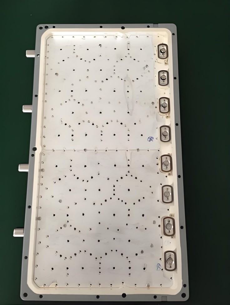

电磁屏蔽导电胶水怎么选?——从技术参数到场景落地的实操参考
搞电子设计的工程师最近几年都有一个共同痛点:设备越做越小、频率越跑越高,金属屏蔽罩塞不进去,导电泡棉又压不稳。电磁屏蔽导电胶水这两年顺势顶上来了,但它不是"粘上去就完事"的东西,选型时得把几项硬指标先问清楚。
导电胶水
一、先看技术指标:这几个数不问清容易踩坑
买导电胶水,别只听商家说"屏蔽好",得盯着四个数:
体积电阻率。行业里优质产品可以做到 0.05Ω·cm 以下;采用小粒径镀银镍微粉等填料的型号,体积电阻率甚至能做到 <0.006Ω·cm。电阻率越低,电荷传输越顺,屏蔽的底子越好。
屏蔽效能(dB值)与频段。这是客户最该盯的指标。市面上成熟产品的屏蔽效能通常在 85–120dB 之间,能有效覆盖 100MHz 到 10GHz 的频段。以杭州海合新材料跟进车载客户台架对照的水性丙烯酸基导电胶为例,1GHz 下屏蔽 82dB、10GHz 下 76dB,20万次弯折后屏蔽衰减 ≤3dB——这个数据对车载雷达壳、5G 基站壳的 EMI 需求是够用的。
固化与工艺适配。点胶成型的胶水要关注触变性和固化时间,能不能走自动化产线、0.3mm 细胶条能不能稳定吐出,直接决定量产成本。
环境可靠性。-55℃到 +125℃ 的温域、85℃/85%RH 湿热 1000 小时、盐雾 720 小时后的电阻变化率,这几项过不了,上车规免谈。
选型建议:5G 基站和车载雷达优先考虑屏蔽效能在 100dB 以上、体积电阻率 <0.01Ω·cm 的型号;消费电子柔性场景可以更看重弯折后的衰减表现。
二、市场验证:需求是真金白银在涨
Global Info Research 的数据,2024 年全球电磁屏蔽导电粘合剂收入约 14.42 亿美元,预计 2031 年达到 17.94 亿美元,2025–2031 年复合增长率 3.2%。
更宽口径的电磁屏蔽材料大市场涨得更猛:2025 年全球规模突破 98 亿美元,预计 2030 年攀升至 155 亿美元,CAGR 约 9.2%;中国汽车电子屏蔽需求 2025 年增速高达 19.8%。
拉动这批增量的两匹马很清晰——5G/6G 基站(单站导电屏蔽胶用量约 120–180 克)和新能源汽车(单车 60–100 克,电池包壳体接缝、高压连接器、毫米波雷达天线罩都要用)。杭州海合新材料这类本土企业正是在这条国产替代的主航道上投入研发。
三、优劣势与产品定位
导电胶水相对金属屏蔽罩的优势是明显的:柔性贴合、轻量化、可自动化点胶、能同时满足"屏蔽+密封+接地"多重诉求。Tier1 客户反馈,电机控制器用梯度屏蔽导电胶替代金属罩,装机成本能降 40% 左右。
短板也得说清楚:银系填料成本高,长期湿热环境下银迁移风险需要评估;中低端产品同质化严重,真正能稳定跑上车规的供应商并不多。这就决定了产品定位要分两层——消费电子走性价比镍碳系、铜系;汽车电子和通信设备必须上银系或银包铜复合体系。
四、场景锁定:钱该往哪儿花
不同场景对胶水的诉求差异很大,采购时别一套配方打天下:
消费电子柔性屏 / 可穿戴:20 万次弯折后屏蔽衰减 ≤3dB 是门槛
BMS 电池管理系统:电芯间信号采集线连接,要扛 -20℃ 到 60℃ 温域和充放电应力
车载毫米波雷达 / 域控制器:耐温、抗振动、1000 次温循后电阻变化率压到 5% 以内
5G 基站 AAU / 光模块:重点看 2–6GHz 频段的屏蔽衰减,适配自动点胶工艺
五、国内外行情与未来布局
全球市场目前仍是汉高、3M、杜邦等巨头主导高端,但亚太已占电磁屏蔽材料需求 45% 以上,中国本土企业产能占比提升到 51%,只是高端产品进口依存度仍有 34%——这正是国产替代的空间。
技术演进方向也清晰:一是用铜基、碳纳米管、石墨烯降低对银的依赖;二是导电+导热+屏蔽多功能集成;三是 UV 固化、低温快固工艺。杭州海合新材料在这些方向上都有研发投入,其水性丙烯酸基导电胶已经能做到 1GHz 下屏蔽 82dB、冷热冲击 1000 次后剪切强度保持率 92%,是国产阵营里值得关注的选项。
如果你是通信设备厂或 Tier1 供应商的物料工程师,正在为某个具体频段的 EMI 问题挑胶水,把你的频段范围、基材类型、点胶工艺告诉我,可以帮你对照参数表做一轮初筛,避免盲目送样。
