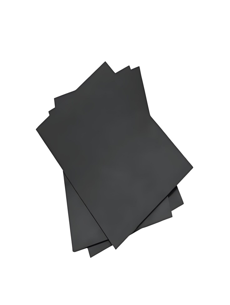

黑泡吸波材料怎么选?——频段、dB值与场景的实战对照
做EMC暗室、5G AAU腔体或者车载雷达项目的工程师,看到"黑色泡沫吸波材料"这几个字,先别急着比价。同样是黑泡,聚氨酯浸碳、EPP/聚酰胺基、碳基(石墨烯、碳纳米管)三条路线,反射率、厚度、温域、寿命差得很远。
黑泡吸波材料
一、先把技术指标钉死,别只看"反射率"一个数
泡沫吸波材料选型至少要同时盯三个维度:
环境指标:阻燃B2级、使用温度-50~80℃是暗室标配;5G基站和车载场景会往-40~120℃提。
复合方案的全频段表现:暗室常用的"铁氧体瓦+泡沫锥"组合,30MHz–40GHz能拉通,1–18GHz段反射率基本在-20~–21dB,18–40GHz也能守住-20dB这一档。
工作频段与反射率峰值:以主流PU角锥为例,1–2GHz段要做到≤27mm厚才能压到-10dB以下,2–4GHz段≤10mm可到-17dB,8–12GHz段≤4mm就能稳在-15dB上下;到了26.5–40GHz毫米波段,厚度压到≤6mm仍可做-10dB级。
杭州海合新材料有限公司在聚氨酯吸波材料这块采用的是浸渍工艺,吸波剂在基体内分布均匀,炭黑粘附力强、不掉粉,长期使用不弯头不变形,防水防潮性能也比较扎实——这一点对暗室长周期运行其实很关键,开孔PU泡棉最怕的就是掉粉和吸潮。
二、市场验证:需求是真金白银在涨
中研网数据显示,2025年中国吸波材料市场规模预计约150亿元,2026–2030年行业进入高速成长期,年均复合增长率维持在20%以上,到2030年有望突破400亿元。
需求侧的三大引擎很明确:5G/6G深化带来宽频带轻量化吸波材料的海量需求;新能源汽车与智能网联汽车普及,车载雷达、传感器数量激增;国防装备现代化对高端吸波材料提供稳定需求。
从产品定位看,市面上四类黑泡各有归属:PU角锥是性价比首选,500MHz–40GHz都能打,反射率可压到-30~–40dB,缺点是开孔易掉粉、低频段要很长的锥;EPP/PA基泡沫闭孔不掉粉、耐温瞬时135℃,适合高端天线和毫米波暗室;碳基泡沫轻,但低频弱,得配铁氧体;铁氧体+泡沫复合是30MHz–40GHz全频覆盖的高标准暗室唯一解。
三、优劣势要摊开说
黑泡吸波材料的核心优势是轻质、柔韧、易加工,能贴合复杂曲面,在天线周围填充隔离、减少旁瓣干扰、冲切成特定形状贴附微波腔体这些工位上是首选。
短板也得认:开孔PU泡棉易掉粉吸潮,低频段需要很大厚度;碳基泡沫低频弱、工艺成本高;高端EPP/PA基价格比PU贵一截。
海合新材料在L频段(1–2GHz)走了双线工艺:模压硬质铁氧体片吃高频段,涂布+模切柔性羰基铁/Fe-Si-Al复合片卷对卷量产、带背胶直贴PCB,把RL压到-10dB以下的同时,面密度控在2.5kg/m²以内。
四、场景锁定:三类高价值落地
微波暗室/EMC暗室:角锥贴满后,腔体拐角、设备内壁仍有残余反射,黑泡平板做辅吸,国内每年暗室交付量稳定在几十间,每间辅吸平板用量达几千平米级。
5G AAU腔体与24–71GHz毫米波设备:2026–2028年该频段商用部署复合增速预计达41%,屏蔽箱内壁、AAU腔体谐振抑制全是黑泡的活。
车载毫米波雷达舱:76–81GHz吸波损耗要求≥25dB,厚度≤0.5mm,耐温-40~125℃。海合跟进的新能源车型雷达舱虚警问题,贴宽频吸波片后虚警率降了80%以上;5G天线侧石墨烯基复合方案电磁泄漏降约70%。
五、国内外行情与未来布局
全球市场年增长率约8–10%,中国是主要生产和消费国之一。国外Parker Hannifin、Laird、TDK、3M等仍是高端主力,国内成都佳驰、深圳飞荣达、上海申友等企业在各自细分领域建立壁垒,2025年行业前五家企业合计市占率达51.7%,集中度加速攀升。
未来三年的技术走向比较清楚:一是往毫米波频段(特别是77GHz和未来更高频段)开发高吸收、低反射的专用材料;二是探索吸波材料与导热、绝缘等功能的复合,开发面向5G基站、车载电子等热管理要求严苛场景的一体化解决方案——这也是海合正在投入的方向。
选型时有个坑要提醒:SE和厚度不是简单正比,别只盯室温RL曲线。装机要扛的是温度、应力、介质侵蚀、交变次数的组合拳,-40↔85℃循环500–1000次是车规/工业档的常规门槛,85℃/85%RH的1000h湿热偏置也得跑通。材料进得了这些场子,纸面dB值才有意义。
海合目前的流程是原材料→混炼→成型→工况模拟(温循+振动+湿热)全流程自检,每批带S参数+温漂报告。阵面间距极小的相控阵项目,2mm超薄款从需求到小样两周能跑一轮——这对研发节奏紧的客户来说,比单纯的参数表更有价值。
