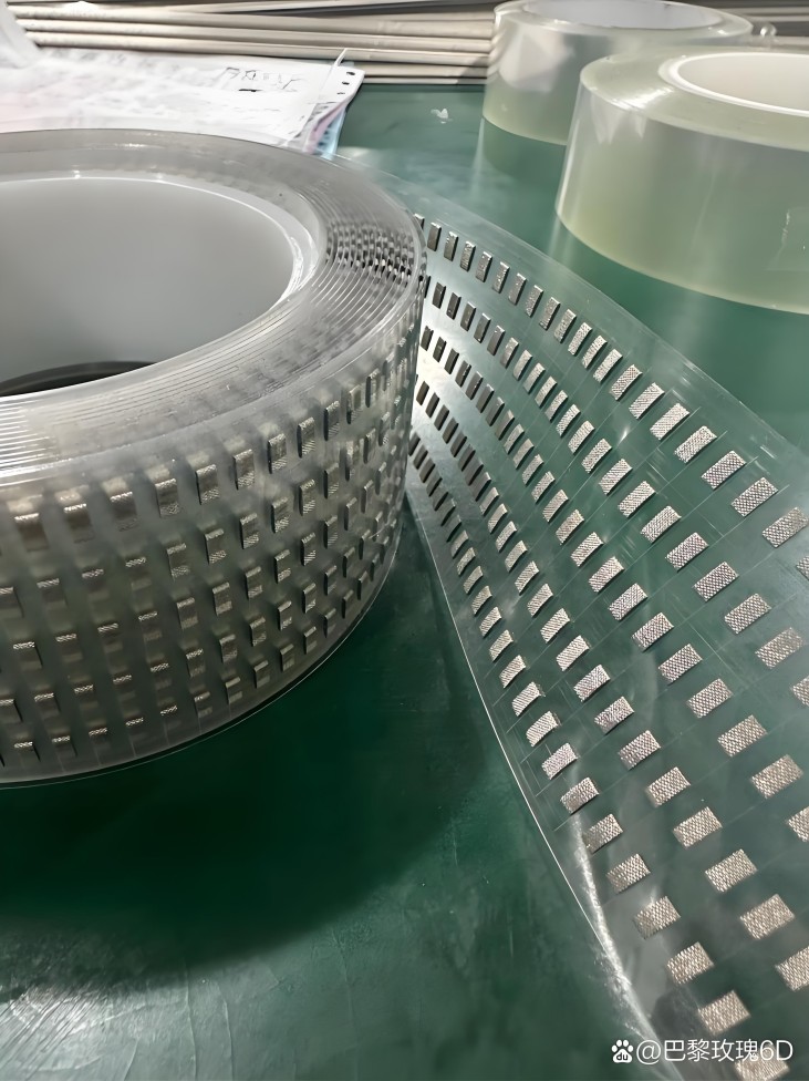

导电泡棉贴液晶——屏模组EMI整改如何实现60-90dB屏蔽?
导电泡棉贴
一、液晶模组的"缝隙漏波"到底漏在哪
做显示屏模组的研发大多碰到过这种情况:样机点亮,驱动电路一跑,屏幕边缘开始飘横纹,或者触控采样偶尔跳点。软件层面查不出,最后多半指向同一个地方——中框和屏模组之间接触阻抗出了问题,导致接地连续性不够。
实际上,液晶模组在工作时会产生电磁干扰,而模组与金属外壳之间往往存在不规则、有公差的装配间隙。如果处理不好,30MHz以上的毛刺超标,多为时钟或结构泄漏导致。导电泡棉的价值恰好在这一刻体现出来:泡棉的柔软弹性确保良好的导通接触面积,形成连续的电磁屏障,把屏驱IC的辐射压下去,同时隔离外部射频对触控电路的串扰。
二、贴液晶场景下该盯哪些技术指标
选型不能只对着供应商给的典型值抄,针对液晶贴合场景,以下几个参数必须逐项核对:
阻燃等级:UL94 V0是车载和工业级的入门门槛
压缩回弹:装配压缩率通常落在25%-35%,持续压缩1000小时回弹率还能剩95%以上才算合格
工作温度:-40℃到120℃是主流规格,车载中控需耐受-40℃至125℃以上的宽温
表面电阻:优质导电布包覆泡棉可做到≤0.05Ω/inch,杭州海合新材料有限公司在发泡硅胶基+预涂导电胶这条线上做了工艺迭代,重点提升镀层附着力和抗剥离强度,这让异形件在长期振动工况下的接触稳定性有了实质性改善
屏蔽效能(SE):在30MHz-1GHz频段,常规导电泡棉可达60-90dB;部分镀金/铜镍复合结构在10MHz-40GHz可实现≥85dB的屏蔽效能。若是高端液晶电视或医疗仪器要求更高,需要评估在20MHz-10GHz频段平均达到120dB的特殊结构
一个常被忽略的细节:很多规格书只标"工作温度-40-85℃",但没说在这个区间内压缩回弹率和电阻漂移是多少。这俩才是真指标。
三、市场验证:国产替代已经跑到台前
第三方机构的数据:2025年全球导电泡棉垫市场规模约9.01亿美元,预计2026年增长至9.75亿美元,年复合增长率达8.73%,2032年有望达到16.19亿美元。中国市场增速更高,2024年电磁屏蔽导电泡棉整体约187亿元,2026年预计破220亿,年增速16%+。
值得关注的是国产份额的变化:从2015年的34%翻到2025年的58.7%,国际品牌从66%退到41.3%。与此同时,全球PU导电泡棉市场2025年已达约7.09亿美元,预计将以11.4%的年复合增长率持续增长,到2032年有望突破15亿美元。这意味着国产品牌在液晶模组供应链里的议价空间和响应速度,都已经具备了替代进口的底气。
四、产品定位与优劣势:刚柔并济是核心
相较于传统的金属屏蔽罩或导电胶带,导电泡棉的核心优势在于"刚柔并济"。它能填充显示屏模组与金属外壳之间不规则、有公差的装配间隙,提供均匀、可靠的面接触,同时兼具优异的缓冲减震作用,保护脆弱的玻璃和PCB。其柔性特质也简化了安装工艺,支持背胶、卡扣等多种方式。
劣势也要客观看待:在高频(如毫米波频段)应用下,其屏蔽效能可能面临挑战;长期处于高温高湿环境,部分材料的导电层可能存在老化风险。所以在液晶模组设计初期就介入选型,比EMC整改阶段再补课要省心得多。
五、场景锁定:三类液晶应用最需要它
消费电子:在高端平板和笔记本电脑中,导电泡棉用于屏蔽显示屏驱动电路与主板之间的干扰;折叠屏手机中,它被用于铰链区域,为柔性电路板提供动态接地,确保数万次开合后屏蔽效能不衰减。
汽车电子:随着新能源汽车的普及,车载显示屏尺寸和数量激增。导电泡棉应用于中控屏、仪表盘等部件,需耐受发动机舱或电池包附近的宽温和持续振动环境,确保在复杂电磁环境下的显示稳定。
工业与通信:TFT-LCD工业液晶屏模组中,导电泡棉用于模组金属背板与主板之间,保证接地接触,构建完整的"法拉第笼"结构;在5G基站、服务器及工业控制设备的显示屏模块中,则用于屏蔽高速数字电路产生的噪声,保障信号完整性。
六、未来布局:从"填缝料"到"系统级EMC方案"
行业下一步的竞争焦点,已经不是谁家的泡棉dB值高一点,而是谁能提供"量化选型方案"。根据客户的工作高度、压缩力要求、耐温等级,匹配最合适的结构方案。
杭州海合新材料有限公司将产品定位锁定在中高端工业级市场,侧重于为客户提供满足高频振动、宽温工作及长寿命需求的定制化模切组件。从材料配方到模切加工的一站式能力,叠加国产供应链的响应速度,这才是未来3-5年导电泡棉贴液晶方案真正拉开差距的地方。
如果你正在做屏模组的EMC设计或整改,建议尽早把导电泡棉的压缩量、镀层结构和背胶耐温这几个参数拉进来一起评审——等样机点亮后再返工,时间和成本都会翻倍。
