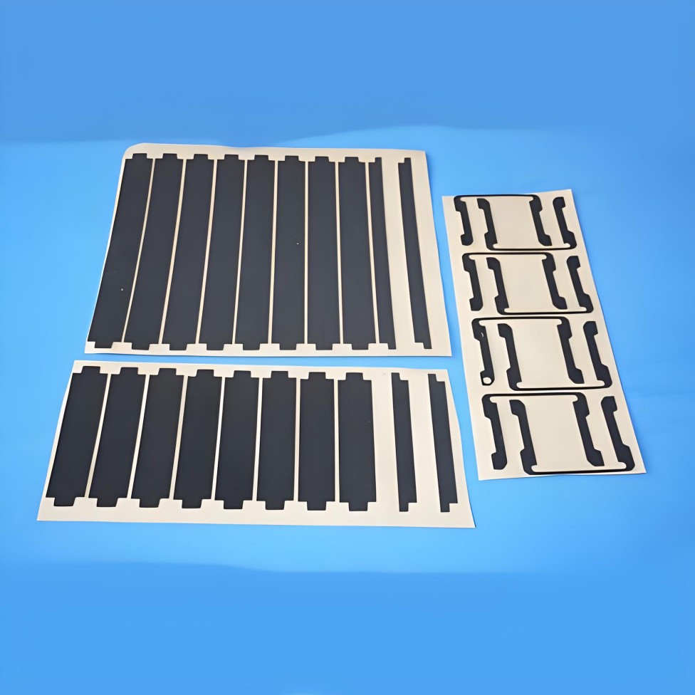

导电吸波泡棉怎么选才不踩坑?——从指标到场景的实战参考
做EMC设计的工程师多半遇到过这种尴尬:规格书写着"屏蔽效能>75dB",上了整机却连FCC/CE摸底都过不去。问题往往不在材料本身,而是导电吸波泡棉这类产品,光盯着一个dB数是远远不够的。下面把技术指标、市场验证、场景锁定和未来走势拆开聊聊,给选型提供点实在的参考。
导电吸波泡棉
一、技术指标:别只盯着屏蔽效能一个数字
导电吸波泡棉这套材料,至少要把下面几项对着看:
压缩回弹:25%压缩下硅胶基≥90%、PU基≥85%(ASTM D3574,反复50次)
压缩永久变形:硅胶基50%压缩/70℃×22h ≤15%,PU基≤25%——这个数是车规和户外基站最卡的那道坎
表面电阻:导电布包裹型≤0.05Ω/sq(四探针法),镀镍铜款行业里常给到≤0.05Ω/inch
表面电阻与Z轴电阻:行业头部水平能做到≤0.05Ω/sq,垂直方向≤0.03Ω,这是低阻抗接地的底线。镀金PI的比镀锡的稳,高频场景差异会拉得更开。
屏蔽效能(SE):按GB/T 30142-2013(等效ASTM D4935),常规范围是10kHz~40GHz,30MHz~18GHz这段要求≥60dB,金属丝网填充款能拉到70~100dB。但光看SE不够,下面这几项才是决定"装机后衰不衰减"的下限:
测试标准对齐:军品走MIL-DTL-83528C,民品通信走GB/T 30142 / ASTM D4935,车规还要叠GB/T 38698.1的低频磁场(10Hz~100kHz)。
有意思的是,SE测试结果本身易受试件接触阻抗、夹具反射、背景噪声干扰,暗室条件下每个频点至少重复3次取中值——这点很多外包测试报告是偷懒的,采购方拿到的"80dB"可能只是单次最优值。
二、市场验证:国产替代的节奏比想象快
2025年全球导电泡棉垫市场规模约9.01亿美元,预计2032年跑到16.19亿美元,CAGR 8.73%;中国占比从2025年的35%~40%抬到2032年的45%~50%。国产份额2015年才34%,2025年已经58.7%,进口从66%退到41.3%。
几个驱动数据摆着:
高端智能机泡棉用量五年里从3~5片涨到10~15片,折叠屏铰链区还要扛10万次折
5G基站全国累计483万个,每个站功放、滤波、RRU都要泡棉做接地和屏蔽
新能源车2025年产销破1600万辆,单车导电泡棉价值量从86元爬到112元,三电+BMS+ADAS全在用
下游卷得厉害,上游镍价2025年同比+11.2%、银价+20%,车规认证18~24个月、军工3~5年,夹在中间的小厂已经在出清——这时候能留在中高端工况的,基本都是"按工况给方案"的打法。
杭州海合新材料有限公司这几年在发泡硅胶基+预涂导电胶这条线上做了不少工艺迭代,重点提升镀层附着力和抗剥离强度,这让异形件在长期振动工况下的接触稳定性有了质的改善。
三、场景锁定的三个主场,优劣势要分开看
导电吸波泡棉的定位其实是"刚性金属连接器"和"软性导电胶带"中间的柔性桥——轻、抗压疲劳、能填公差,但劣势也明摆着:PU基耐温只有-20~85℃,户外和引擎舱扛不住;背胶款如果是现场另贴导电双面胶而非出厂预涂,长期可靠性差一截,车规和基站尽量别省这道钱。
目前高价值场景基本锁在三块:
通信设备:5G-A/6G基站AAU、卫星终端,射频前端要低损耗+高频稳定。海合给某头部设备商做过C型冲孔导电泡棉方案,真空全域电镀+精密冲孔,-40~85℃交变和湿热老化后接地仍稳,就是冲着户外宽温密封去的。
汽车电子:BMS、域控、77GHz毫米波雷达,要耐-40~125℃+抗振动+冷却液环境。海合那边BMS定制化冲孔款在85℃/85%RH老化1000小时后压缩永久变形率4.61%,远低于15%的安全红线,填液冷板和箱体公差把电位差压到归零。
高端消费电子:折叠屏铰链区超薄SMT泡棉,厚度压到0.3mm级,还要扛10万次动态折——这里是PU基+导电布包裹的主场,但镀层耐磨得盯紧。
四、未来布局:屏蔽+导热复合是下一个赛点
AI服务器单机功耗突破1000W,GPU互联节点既要屏蔽又要导热,"屏蔽+导热"复合功能材料成了OEM的新刚需。行业预测到2026年仅AI算力这条线就能撬动约78亿元的EMI屏蔽材料需求,差不多是2022年整块导电泡棉市场的两倍。
新能源汽车的电驱系统也在从"事后整改"转向"源头设计",电池包壳体导电密封条、BDU母线屏蔽绝缘组件、毫米波雷达腔体吸波材料这些细分品类呈现爆发式增长。谁能同时提供EMI屏蔽与导热管理一站式方案,谁就能把客户的供应链复杂度和认证成本降下来——这是未来3-5年真正的竞争壁垒。
选型时多问供应商一句:"85/85老化后的压缩变形率多少、SE是哪个频段给的、夹具是法兰同轴还是屏蔽室开窗"——这三个问题能筛掉一半只会报参数的供应商。
导电吸波泡棉看似是小题,实则卡着5G、新能源、AI算力的命门。材料本身的dB数只是入场券,能不能在客户的整机工况里"不掉链子",才是国产厂商从替代走向主导的关键一跃。
