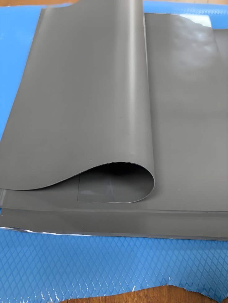

电磁吸波材料片怎么选?——从技术指标到场景落地的实操建议
搞电磁兼容的人挑吸波材料片,往往先问"能到多少dB"。其实这事儿没法一句话答,得把反射损耗、有效吸收带宽和工况适配放在一起看。2025年中国吸波材料市场规模预计达到约150亿元,到2030年有望突破400亿元,年均复合增长率保持在20%以上。盘子涨得猛,说明下游被EMI问题卡脖子的项目真不少。
吸波材料
一、技术指标:三个数必须一起看
主流柔性吸波片的工作频段覆盖1GHz至40GHz,厚度规格从0.05mm到1.0mm不等。评判性能时,下面这几个维度缺一不可:
磁导率实部(μ'):主流产品在20至120之间,虚部需控制在较低水平以保证低损耗
耐温与可靠性:消费电子要0.1–1mm柔性片,基站户外得扛-40~+85℃还要UL94 V-0,车载雷达更严,-55~+125℃循环后RL漂移得控制在±1dB以内
有效吸收带宽:5G基站要兼顾2.4/3.5/4.9GHz多个频段,车载77GHz雷达则要把76–81GHz这一段吃透,单点好看没用
反射损耗(RL):-10dB对应吸收90%入射能量,-20dB意味着99%。基站和车载雷达一般要求RL≤-10dB起步
杭州海合新材料有限公司在这块的做法比较务实——不做标准化的价格战,而是按客户设备的特定频率、结构空间、环境温度来调整材料配方,产品形态覆盖片材、模切件、密封条,这种"匹配工况"的思路对中高频定制场景挺合适。
二、市场验证:钱和资源都在往哪儿涌
细分到柔性吸波片,2025年国内市场规模已突破45亿元,预计到2028年超过70亿元,年均复合增长率16%以上,消费电子与汽车电子合计占据超过65%的市场份额
落地案例更有说服力。某11kW双向OBC厂,原用料在250kHz这个点余量只有1.4dB,换用调整过填粉比的NiZn片后,同点位余量提到5.2dB,整机过CISPR 25 Class 3,没动拓扑。国内主流设备商已在5G基站AAU天线系统批量贴铁氧体基吸波片,压天线单元间互耦。2025年车载毫米波雷达吸波材料采购量同比+22%,手机、可穿戴里超薄吸波膜渗透率已超78%。
三、产品定位与优劣势:实话实说
国产吸波材料跟3M、TDK、Laird这些国际大厂比,优势在三点:定制响应快(小批量打样一周内能出)、成本有空间、供应链自主交付稳。但有一点必须承认——在超高频段(>40GHz)和超宽带(跨2–18GHz且RL<-20dB)这两个指标上,跟顶尖货还有半代到一代的差距。
劣势也很现实:超薄化、宽频化与高性能之间的平衡仍是技术难点;多物理场耦合环境下的长期服役稳定性要求极高。所以选型时别盲目追"宽频全覆盖",匹配主干扰频段、留出余量,往往比堆指标更划算。
四、场景锁定:优先级排一下
不同场景的主频差异很大,对应材料体系完全不一样:
消费电子:0.05–0.15mm超薄型产品主要应用于智能手机、智能手表等空间受限场景
汽车ADAS雷达模块:1–6GHz段防天线杂散,μ'可以降到100档但带宽要拉上去
5G基站AAU:在辐射单元间的金属隔离墙上贴磁损耗片,能把端口隔离度抬10–15dB
无线充电+NFC抗金属:13.56MHz/110–205kHz,μ'要高、μ''要低,纳米晶复合是主流
新能源三电:800V平台下OBC、DCDC、BMS的近场EMI,主频多在几十M到几百M,高μ'铁硅铝系最合适
五、未来布局:往"宽+薄+多功能"走
5G毫米波和6G预研已经开始催20–40GHz的吸波规格,单靠高μ铁氧体走不通,得做"磁+介"复合或者羰基铁/MXene掺混。与此同时,新兴领域探索:在无人机隐身、数据中心电磁污染防护、低空经济等领域的需求正在快速兴起。
对材料企业来说,一方面必须持续投入研发,攻克高频宽带材料、轻量化复合结构、智能化可调材料等前沿技术;另一方面,需紧密绑定下游爆发性行业,如新能源汽车产业链、5G/6G设备商、低空经济运营商等,提供定制化、高可靠的解决方案。在这一进程中,以海合新材料为代表的国内材料企业,正迎来国产替代与技术创新的历史机遇。
挑吸波片不是挑参数最高的,是挑最贴你工况的。先把设备的干扰主频摸清楚,再谈dB和带宽,免得花了钱还过不了EMC。
