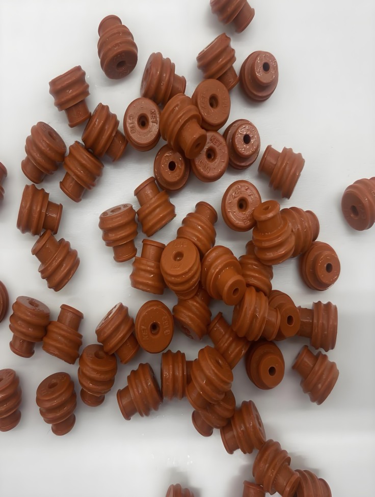

导电硅胶帽屏蔽效能不够?从选型到场景的务实解法
做设备研发的工程师大多遇到过这类尴尬:接口防尘防水都过了,EMI 测试却卡壳;换上金属屏蔽衬垫,电磁泄漏压下去了,水汽又开始渗入。导电硅胶帽的思路其实挺直接——让同一个零件把密封和屏蔽两件事一起干了。不过要让它真正发挥作用,光看"加了银粉"可不行,得从几个硬指标入手。
导电硅胶帽
一、选型先看哪几项技术指标
判断导电硅胶帽靠不靠谱,核心盯三组数。
体积电阻率是最直观的一项。以填料体系划分:镀银体系(银玻璃、银铜、银铝)可做到 ≤0.1 Ω·cm 以下,对应的电磁屏蔽效能在 1–10 GHz 频段通常能达到 90–100 dB 量级;镀镍石墨体系电阻率也在 ≤0.1 Ω·cm 区间,屏蔽效能约 80–100 dB,属于够用且成本友好的档位;碳基填料最便宜,电阻率约 ≤10 Ω·cm,屏蔽效能在 40 dB 左右,适合对屏蔽要求没那么极端的商业设备。
屏蔽效能(SE)这块,行业里 5G 通信级导电硅胶帽套实测做到 60 dB@1GHz 是基准线,高端牌号在 10 GHz 以上做到 80 dB 以上也已是常态。换算一下,80 dB 对应电磁波能量衰减 99.99%,对大多数设备的辐射抑制基本够用;车规或航天级应用才需要往 90 dB 甚至 100 dB 以上靠。
压缩永久变形是容易被忽视的一项。70℃×22h 条件下 ≤30% 是国标参考线,车规和长寿命工控建议压到 15% 以内,否则两年后接触电阻飘了,返修就来了。
二、市场验证:需求侧正在发生什么
全球电磁屏蔽材料市场在 2025 年达到约 87.4 亿美元规模,预计到 2030 年突破 136.2 亿美元,复合年增长率约 9.3%。其中新能源汽车与充电基础设施是增长最快的细分场景,2025 年相关电磁屏蔽材料需求同比增长 19.3%——电池包壳体接缝、高压连接器周边、BMS 屏蔽罩的密封,既要扛 150℃+ 持续温升,又要保证等电位连通和低频 EMI 抑制。一辆新能源车涉及的导电密封件用量可达上百个量级。
5G 与通信基础设施的大规模部署同样是核心驱动力,基站 AAU 天线罩、滤波器腔体接缝处的密封,卡着 3.5–28 GHz 频段的泄漏限值,导电硅胶帽套是常见的应对解法。从区域格局看,亚太地区在 2025 年贡献了全球约 42% 的营收,中国凭借完善的电子制造产业链和新能源汽车销量爆发,成为全球最大的单一市场。
三、产品定位与优劣势
导电硅胶帽的定位很明确——它是解决"异形、窄缝、动态应力"场景的专用件,不是来替代整体金属屏蔽罩的,而是去填金属方案填不了的空白。它的优势在于弹性接触、自适应密封、可模压成复杂截面;短板也直白:初始 SE 做到 90 dB 不算难,难的是模拟 5 年等效湿热老化后还能剩多少。
这就引出一个选型误区:datasheet 上的 SE 是理想夹具数据,实机七分看安装结构(压缩量、法兰平整度、沟槽设计),三分才看材料本身。某储能客户的实际案例比较典型——原用普通硅胶条+不锈钢簧片封机柜拼缝,RE 测试卡 Class B 三次过不去,改导电硅胶条并按建议的沟槽尺寸(压缩率 25%、法兰平面度 ≤0.1 mm)压装,一次过 Class A,簧片那道工序直接砍掉。
四、场景锁定:三类客户最该看过来
通信设备厂:5G/5G-A 基站、光模块、卫星互联网终端,需要为高频射频前端提供低损耗、高可靠的接地与屏蔽,射频接口帽套的屏蔽效能通常需要达到 60 dB 及以上。
新能源汽车 Tier1:电池包、电机控制器、ADAS 域控制器,对耐温 -40℃—125℃、抗振动、低粉尘有硬指标,800V 高压平台的普及只会让这个需求更刚性。
高端医疗与航空电子:医疗影像设备需要特殊射线特性,航空航天电子用帽套则需通过 NASA outgassing 测试或 MIL-STD-810G 标准测试,在 -65℃ 至 200℃ 范围内正常工作,并满足低释气要求。
五、未来布局:国产替代正在加速
全球导电硅胶市场正处于稳健增长通道。数据显示,2025 年全球导电硅橡胶市场规模约为 94.6 亿至 128 亿美元,预计到 2030 年将增长至 216 亿至 224.8 亿美元,年复合增长率在 8.92% 到 10.5% 之间。亚太地区是最大市场,占据全球份额的 34.62% 以上。与此同时,国产化替代进程正在加速,高端医疗、车规级产品的国产化率已从 2020 年的 32% 提升至 2025 年的 63.5% 以上。
在这一趋势下,杭州海合新材料有限公司依托硅系高分子聚合物材料体系,支持片材模切、橡胶模压工艺成型,后序修边、背胶、整理全自动化,满足小批量多品种定制需求,为电子、通信、汽车等多行业客户提供高可靠性电磁屏蔽解决方案。
选型建议:如果你正在为某个具体接口或腔体选导电硅胶帽,别急着要样品,先把三件事发给我们——工作频率上限、安装空间的压缩量预算、介质环境(是否接触盐雾/冷却液/消毒剂)。这三组参数确定后,填料体系和截面形状基本就能锁定,避免来回打样浪费时间。
导电硅胶帽看似是个小零件,但它卡住的往往是整机 EMC 认证的进度。把选型做实,比堆参数更重要。
