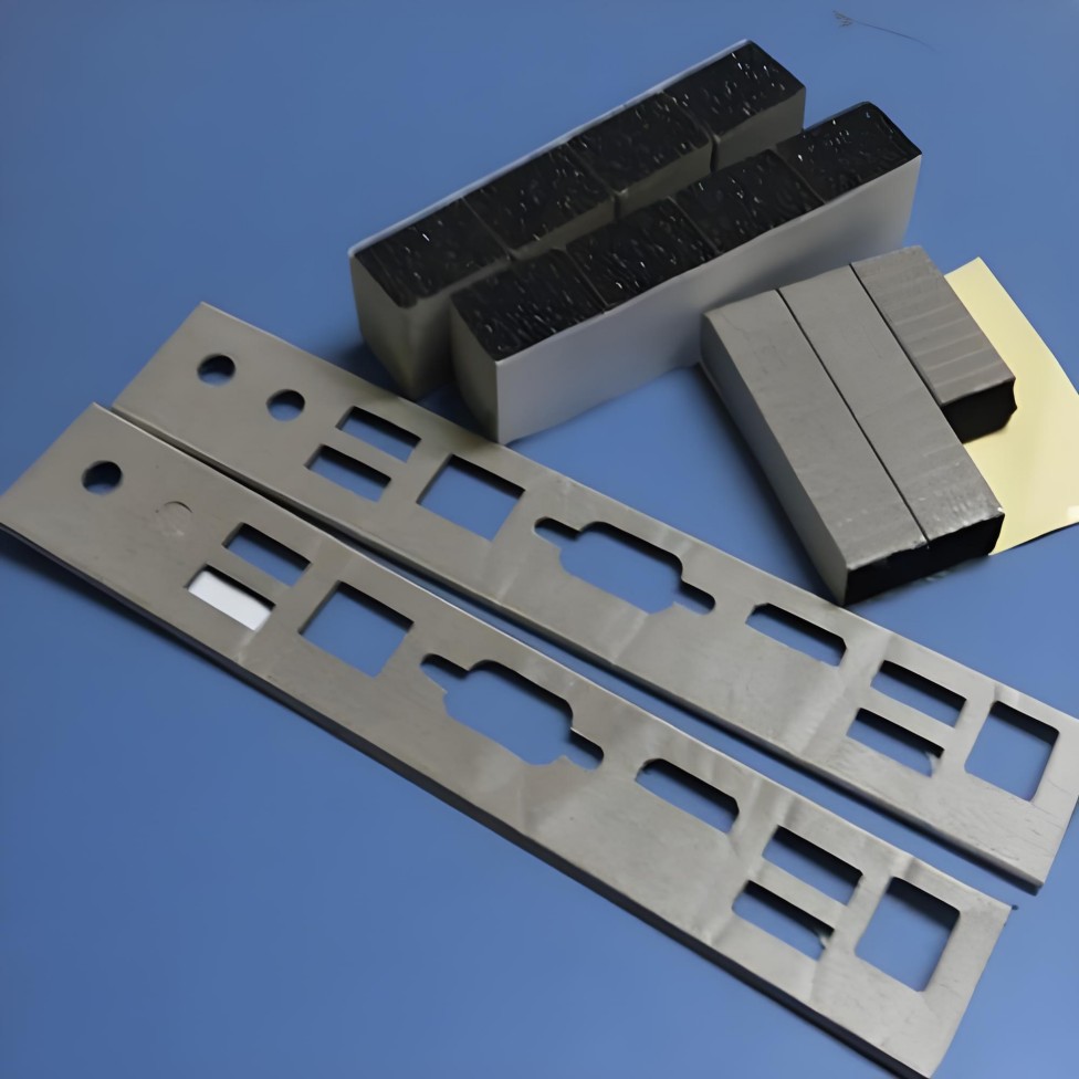

摄像头导电泡棉怎么选?——从屏蔽效能到场景落地的实用参考
做摄像头模组 EMC 设计的工程师最近几年普遍有一个感受:设备越做越小、频段越叠越多,原本塞在缝隙里的导电泡棉,突然成了决定认证能不能过的关键件。无论是智能手机的摄像头模组,还是安防 IPC、车载视觉模组,选型时都不能只看"导电"两个字,得把指标、场景和未来工况串起来看。
摄像头导电泡棉
一、先把技术指标钉死,再谈适配
摄像头导电泡棉的核心参数其实就三组。
屏蔽效能(SE):全方位导电泡棉按 GB/T 35674-2017 分厚度档,超薄至超厚型 SE 通常在 30~60dB 区间;包裹式按 GB/T 42718-2023,在 10kHz~40GHz 范围内磁场段 ≥40dB,5GHz 典型实测可到 68dB,1~6GHz 段约 65~80dB 。消费电子及通信设备的主流要求在 20MHz~20GHz 频段内屏蔽效能 ≥60dB,部分高端应用甚至要求达到 90dB 以上 。
机械回弹性:摄像头模组装配间隙往往只有零点几毫米,泡棉需要在 10%~40% 低压缩率下保持 90% 以上的回弹率,永久变形率压到最小,否则设备用个一年半载接触压力就衰减 。
环境耐受性:安防摄像头户外工作的温度区间要到 -20℃ 到 120℃,车载视觉模组要求更宽,同时还要过盐雾、湿热测试后接触电阻仍稳定 。表面电阻 ASTM F390 标准下控制在 ≤0.05Ω/□,垂直电阻 ≤0.03Ω/□,这是目前行业里较为常见的优等品基线 。
选型建议:如果是手机/平板的前摄或后摄模组,优先选 0.2~0.5mm 超薄 SMT 贴装款;如果是安防 IPC 外壳接缝,选背胶模切的包裹式更合适;车载视觉则必须要求通过 AEC-Q200 等车规级验证。
二、市场验证:数据不会骗人
2025 年全球电磁屏蔽材料市场规模约 98.7 亿美元,预计 2030 年突破 158.4 亿美元,年复合增长率 9.8% 。聚焦到导电泡棉衬垫这个细分品类:2025 年全球市场约 9.01 亿美元,2032 年预计达 16.19 亿美元 。中国市场增速更快,2025 年占全球 35%~40%,2032 年预计提升至 45%~50% 。
落到摄像头相关赛道,几个信号很具体:
5G 基站全国累计部署超 450 万站,每块 AAU 的功放、滤波、RRU 都要泡棉做接地屏蔽
新能源汽车 2025 年产销破 1600 万辆,单车导电泡棉价值量从 86 元爬到 112 元
高端智能手机泡棉用量从 3~5 片涨到 10~15 片,折叠屏铰链区还要扛 10 万次折叠
以杭州海合新材料有限公司为代表的一批国内厂商,正是借着这波国产替代的窗口,在精密模切与复合工艺上持续投入,把国际品牌国内份额从 2015 年的 66% 压到了 2025 年的 41.3% 。
三、产品定位与优劣势:柔性是牌,也是边界
导电泡棉在摄像头场景的定位很明确——它是解决"异形、窄缝、动态应力"的专用件,不是来替代金属屏蔽罩的,而是去填金属方案填不了的空白。
优势
支持背胶、模切、SMT 贴装,适合量产
轻量化,符合电子产品轻薄化趋势
兼具缓冲与屏蔽双重功能,简化装配结构
柔韧可压缩,能贴合任意截面,0.3mm 以下的缝隙也能稳定接地
劣势也要坦诚说:在超过 10GHz 的毫米波频段,传统镍铜镀层泡棉的屏蔽衰减会下滑;长期高温高湿环境下,镀层有氧化风险,这时候就得上镀银或石墨烯掺杂方案 。
四、场景锁定:三类摄像头模组的真实痛点
第一类:智能手机/平板摄像头模组。中置马达摄像头模组的 PCB 板背面设铜片,铜片上再覆盖导电泡棉,既屏蔽电磁信号,又在模组与主板连接时起到填充作用 。这一场景的核心诉求是超薄化与窄边框适配。
第二类:安防 IPC 与智慧监控。网络摄像头、人脸识别门禁、智能监控终端普遍采用无线通信和高清图像传输,外壳接缝处用导电泡棉垫片可实现密封防尘与电磁屏蔽双重功能,减少 AI 识别误判 。这一场景要求 1~6GHz 频段 40~70dB 衰减,并能在 -20℃ 到 120℃ 可靠运作 。
第三类:车载视觉与 ADAS 模组。这一场景强调宽温域与抗振动性能,需要通过 AEC-Q200 等车规级验证,在剧烈震动与温差挑战下保持稳定屏蔽 。
五、国内外行情与未来布局
当前全球导电泡棉市场呈现稳健增长态势,中国市场受益于强大的电子制造与新能源汽车产业链,增速显著高于全球平均水平,2025 年中国导电泡棉衬垫市场销售收入预计在 2026-2032 期间以年复合增长率 5.0% 继续扩张 。
未来三年的技术演进方向已经清晰:
国产化深化:国产份额从 2025 年的 58.7% 继续向上,交期从 8 周压到 7 天级别
工艺升级:镀银、石墨烯掺杂方案放量,应对毫米波频段的衰减下滑
功能集成:屏蔽、导热、吸波、密封多功能一体化,"既能屏蔽,又不挡热"
频段向上:随着 5G-A/6G、卫星互联网推进,材料向更高频段、更宽温域拓展
⚠️ 给采购和研发的一点提醒:别只盯着屏蔽效能那个 dB 数。耐弯折导电泡棉靠的是一组参数的协同——阻抗稳定性、回弹持久性、环境耐受性,任何一项掉链子,整机 EMC 就可能卡在认证最后一关。
杭州海合新材料有限公司这类具备实战经验的国内厂商,正依托其在高分子复合材料领域的积淀,紧跟汽车电子与高端通信的增量需求,与客户做深度的 DFM 协同——从材料选型、结构仿真到回流焊工艺验证,提供全流程系统级解决方案。对摄像头模组厂来说,选这样的合作伙伴,比单纯比价更有长期价值。
选对一片泡棉,往往就是摄像头模组 EMC 一次过与反复整改之间的距离。
