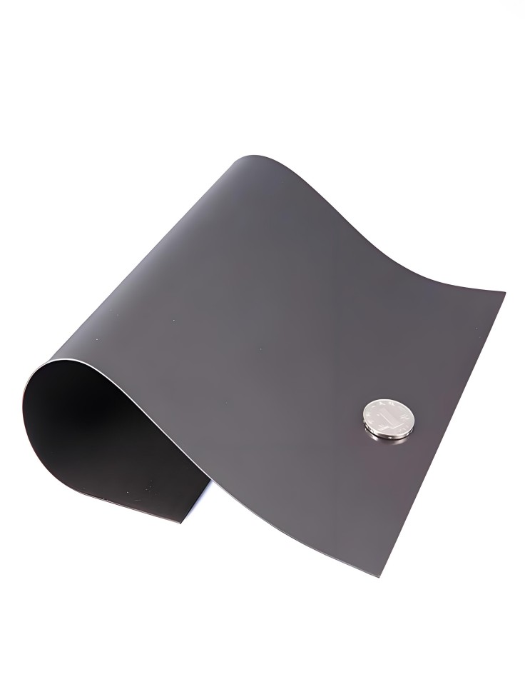

软磁体吸波材料如何选型——高频段EMC难题该怎么破?
软磁体吸波材料
一、先把技术指标讲清楚,才知道适不适合你的产品
很多工程师在选材时只问"能衰多少dB",其实软磁体吸波材料的核心参数是一组组合拳。以当前主流高性能产品为例,磁导率通常在200-250区间,这直接决定了材料引导和集中磁场的能力;厚度可以做到0.03毫米到0.5毫米的超薄规格,适配现代电子设备内部紧凑的堆叠需求。
更关键的是工作频段。优质软磁吸波材料需要在10MHz至6GHz的宽频范围内保持稳定的吸收性能,才能同时应对低频电源噪声和高频无线通信干扰。部分先进软磁铁氧体吸波材料的最小反射损耗可达-51dB,最大吸波频率为14.6GHz,反射损耗低于-10dB的最大频宽能到10.8GHz。表面电阻维持在10^6至10^7欧姆量级,确保良好绝缘;工作环境温度覆盖-20℃到110℃,普遍符合无卤、RoHS等环保法规。杭州海合新材料有限公司依托这套参数体系,为下游客户提供从粉体到模切件的完整技术链路。
二、市场验证:钱往哪儿投,材料就往哪儿走
数据不会骗人。2024年全球软磁吸波材料市场规模约760.5亿元,预计到2031年接近1221亿元,未来六年复合增长率约为7.0%。放到更大的盘子里看,2025年全球吸波材料市场规模突破420亿元,较2024年增长14.7%,其中5G/6G基站电磁干扰抑制贡献了约38%的增量需求。
中国市场跑得更快。2019年到2024年,中国吸波材料行业市场规模从92亿元增长至152亿元,年复合增长率10.6%。新能源汽车的拉动尤为明显——2025年1-11月中国新能源汽车产销量分别达1490.7万辆和1478万辆,同比涨幅均超31%,带动车用吸波片材市场年增22%。
三、产品定位与优劣势,别光看优点
软磁体吸波材料定位于中高端电磁兼容解决方案市场。它的优势很实在:超薄化适配紧凑结构、宽频吸收覆盖多场景、磁导率指标优异带来更强的近场耦合抑制能力。随着AI算力、高速通信和新能源汽车的发展,软磁合金材料正凭借优异综合性能,逐步取代传统铁氧体材料,成为新兴高端应用领域的首选方案。
但劣势也得摊开说。高端软磁合金材料所需粉体存在供应短缺、定制难度高的问题;高频段(如77GHz车载毫米波雷达)对材料提出更严苛要求,不是所有软磁体都能胜任;此外,军事隐身领域吸波材料单位价格平均为民用产品的4至6倍,民用市场利润空间相对受限,对成本控制要求更高。
四、场景锁定:这四类客户最需要
回到落地,以下几类场景对软磁体吸波材料的需求最刚性:
消费电子:手机、笔记本里包裹摄像头模组、芯片、线缆,防止内部电路串扰,NFC/WPC无线充电模组隔磁。
通信基站与5G/6G设备:天线系统、雷达隐身、军用电子设备的电磁兼容管理,部分先进软磁铁氧体吸波材料的最大吸波频率可达14.6GHz。
新能源汽车:电机、电控系统、车载通信系统、电池管理系统的电磁防护,以及77GHz车载毫米波雷达的腔体谐振抑制。
工业与能源:变频器、逆变器、智能电表等功率电子器件的高频噪声抑制。
五、国内外行情与未来布局
国外市场过去主要由美国ARC、3M、杜邦、德国汉高、日本TDK、NEC等厂商垄断,但国内技术进步很快,部分产品已达国际先进水平。亚太地区以51.2%的消费占比保持主导,国内企业如飞荣达2025年上半年磁性材料营业收入达1.45亿元,同比上涨8.59%,是一个缩影。
未来布局上,三个方向值得关注:一是高频段吸收与宽频带覆盖,匹配5G-A/6G预商用推进;二是多功能集成,吸波+导热一体化解决高功率芯片的"热+电磁"双重挑战;三是柔性化、薄膜化,适配可穿戴和消费电子轻薄化趋势。杭州海合新材料有限公司在这三条技术路线上均有储备,能够配合客户从图纸阶段介入材料选型。
选型这件事,说到底不是看谁家的dB值标得高,而是看参数组合是否匹配你的频段、结构和量产成本。带着你的实际工况来找材料商聊,比对着目录选型要靠谱得多。
