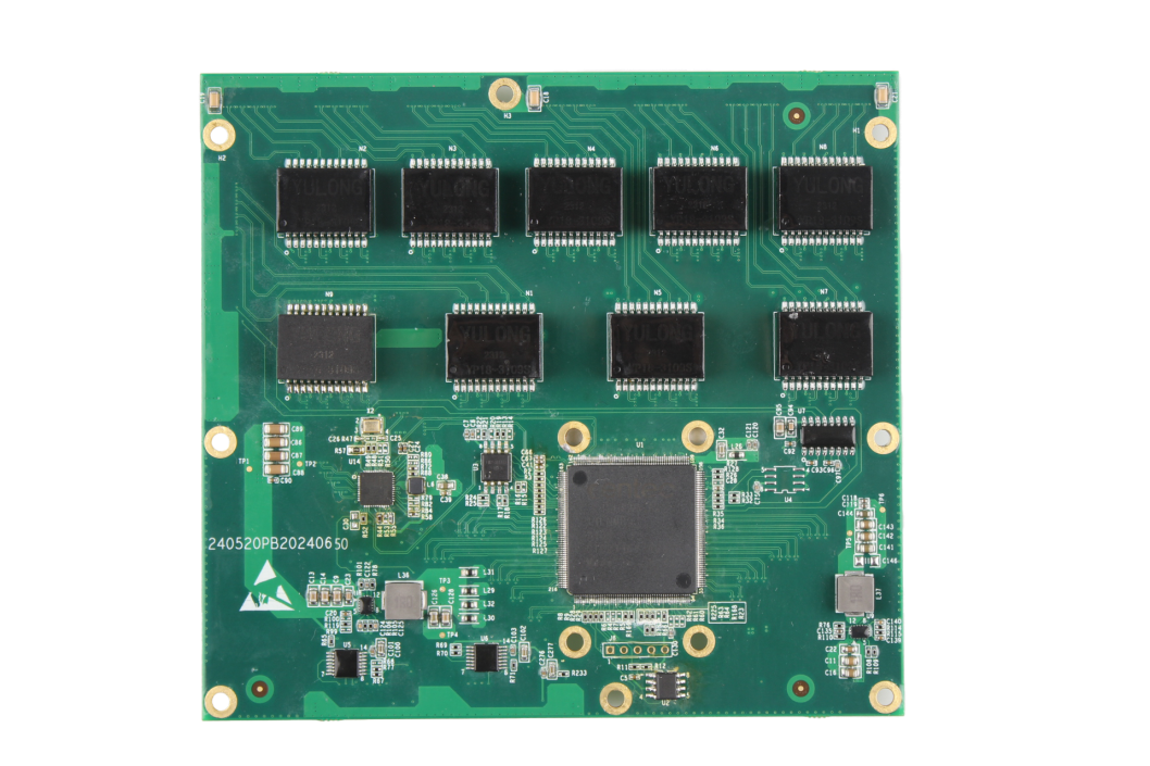

8端口以太网交换机
型号: CTC2118
--- 产品详情 ---
产品基于盛科CTC2118交换芯片及配套CTC21108 PHY套片设计,面向军工、武警、电力、铁路等高端工业领域研制,可提供路电口千兆以太网L2层交换能力,具有高可靠、国产化、强加固等特点。
产品特点
  • 基于国产盛科CTC2118芯片
  • 支持8路电口,板面积仅130mm(长)×120mm(宽)
  • 面向航空、民机、航天、军工实时嵌入式需求深度优化
  • 子卡可选工业级、宽温级等不同质量等级,适用于机载、车载等严苛环境
  • 支持100%国产化配置,可提供国产化证明
  • 宽温工作:-40℃~85℃/-40℃~70℃
  • 支持根据用户需求定制载板或全定制设计
项目
规格
主控
盛科CTC2118
电口
8路电口,支持全双工10M/100M/1000Mbps通信速率;
指示灯
每路提供1路LED指示,对应ACK和LINK
固件更新
支持以太网web在线升级
供电电压
12V
板面积
130mm × 120mm
订货型号*
交换类型
端口型号
特点
工作温度
质量等级
WQMK-LANSW-AGC28J
L2层
8电口,千兆交换
100%国产
-40℃~85℃
军品
WQMK-LANSW-AGC28J
L2层
8电口,千兆交换
100%国产
-40℃~85℃
军品
WQMK-LANSW-AGC28G
L2层
8电口,千兆交换
100%国产
-40℃~85℃
加固
WQMK-LANSW-AGC24G
L2层
8电口,千兆交换
100%国产
-40℃~85℃
加固
WQMK-LANSW-A28I
L2层
8电口,千兆交换
核心器件国产
-40℃~70℃
工业
WQMK-LANSW-A28I
L2层
8电口,千兆交换
核心器件国产
-40℃~70℃
工业
