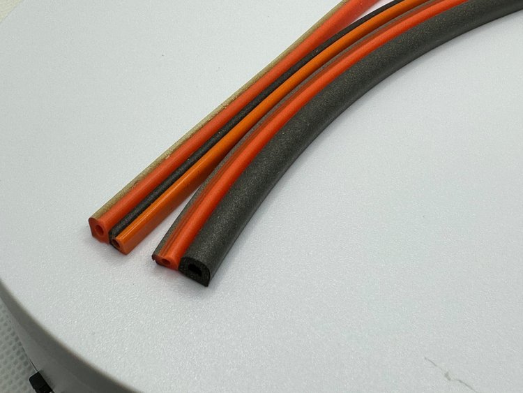

太阳能导电硅胶怎么选?——从技术指标到场景落地的选型思路
型号: 太阳能导电硅胶
--- 产品详情 ---
光伏这两年往叠瓦、HJT、BC 这些少焊带/无主栅结构走,导电硅胶的角色悄悄变了——从早年的"辅助粘接"切换到"主互联通道"。对组件厂和物料采购来说,选型不再只看价格,得把技术指标、工况匹配、供应稳定性三条线一起拉通看。下面拆开聊几个容易踩坑的点。
导电硅胶
一、先看硬指标,别被"导电"两个字糊弄过去
导电硅胶的核心是银粉填充的有机硅体系,银含量通常在 60%–90% 之间,含量直接决定体积电阻率。目前国标 HG/T 5912 给的基准线是拉伸剪切强度≥5 MPa、体积电阻率≤1000 Ω·cm,但实际光伏级商用货基本都做到 10⁻⁴ Ω·cm 量级、剪切 10–23 MPa​ 这个区间——国标只是门槛,不是选型参考线。
几个关键参数建议直接对标:
工作温区:-50℃ 到 200℃ 是有机硅体系的常规发挥,严寒雪载场景重点看 -40℃ 下的抗冷脆表现
耐候三件套:双 85(85℃/85% RH)1000–1500 h 后功率衰减控制在 0.2% 以内;-40℃↔85℃ 热循环 300 次衰减接近 0%;UL 94 V0 是接线盒灌封的硬要求
剪切强度:叠瓦互联起码要 10 MPa 以上,高端能做到 23 MPa
体积电阻率:光伏互联场景建议压到 ≤10⁻³ Ω·cm,薄膜光伏用的快固化款(如 150℃/3 min 固化型)可以做到 0.0008 Ω·cm
有个细节容易被忽略:银粉在湿热环境下会迁移,所以固化充分度(高反应率)比单纯追求初始电阻率更重要——这直接决定 25 年寿命能不能扛住。
二、市场验证:光伏级有机硅胶已经是"压舱石"品类
中国胶粘剂工业协会的数据,2025 年前三季度光伏级有机硅密封胶出货量同比涨了 52%,单车光伏硅胶单 GW 耗胶 800–1000 吨,双玻组件渗透率破 50% 之后这个数字还在往上走。2025 年中国光伏新增装机预估 215–255 GW,全球 531–583 GW,倒推下来国内光伏硅胶年需求量 27–32 万吨。
更关键的是结构性数据:光伏级、电池级这类高端有机硅毛利率 35%–45%,认证周期 1–2 年、客户粘性强,一旦进了隆基、阳光电源这类头部厂的供应链,基本就是稳定盘。反过来说,这对新入局厂商的门槛也摆在那——不是配方调出来就行,得有 IEC 61215、IEC 61730 这些工况验证的积累。
三、优劣势实话实说,别光听供应商一面之词
优势侧
可返修,这点对 N 型、叠瓦这种高密度互联结构挺重要
宽温适应,-50~200℃ 区间导电稳定性比丙烯酸体系稳得多
弹性面接触,比金属焊带更能缓振动和热胀冷缩,-40℃ 大雪 5400 Pa 雪压下叠瓦组件功率衰减能压到 0.03%
劣势侧
银迁移、PID 协同效应这块,不同填料配比差异很大,不是所有"导电硅胶"都能过 25 年证
对点胶/固化工艺窗口敏感,150℃ 快固化款虽然 3 分钟能定,但产线节拍得重新磨
银价波动直接推成本,比传统焊带贵,BOM 测算时要算全生命周期而不是单瓦成本
四、场景锁定:哪几块是真的在用,不是概念
目前太阳能导电硅胶的真实用量集中在五个地方:
BIPV 透明导电硅胶片——可见光透率 >85%、方阻 <10 Ω/sq,智能光伏幕墙和特斯拉光伏屋顶 2.0 在用
接线盒灌封 + 旁路二极管粘接——偏绝缘+导热,电阻率要求没互联那么狠,但 UL 94 V0 和双 85 必须过
薄膜光伏组装——CIGS、CdTe 那条线,乐泰 CE3920 这类快固化款是标配
HJT/BC 无主栅——低温工艺兼容,不能走传统高温焊
叠瓦组件互联——主战场,少焊带结构下导电胶就是电流主通道
采购端选料时,先定位自己落在哪一类,再回头看电阻率档位和剪切强度要求,能省不少试错成本。
五、行情往后看,布局往哪走
全球光伏用硅胶密封市场 2025 年约 5.08 亿美元,到 2035 年估 9.91 亿,CAGR 6.9%。但结构性机会不在"总量",而在N 型/叠瓦/BC 驱动的单瓦用胶价值量提升——同样 1 GW,少焊带结构的导电胶用量和单价都比传统组件高一块。
几个值得盯的技术方向:无铟化(AZO 替 ITO)、自修复微胶囊配方、高反应率低温固化体系抗 PID。杭州海合新材料这边,原本在电磁屏蔽硅胶这条线有积累,近两年也开始把导电硅胶往光伏级推,填料配比可以按组件厂的互联结构做定制,双 85 和热循环这几块有自己的工况验证数据,选型阶段可以先拿样测一轮再谈批量。
导电硅胶在光伏里已经不是"要不要换焊带"的问题,而是"哪种导电硅胶配我的结构"。先把电阻率、剪切、双 85 这三件套对标到自己的组件工况,再谈成本和供应,顺序别反。
