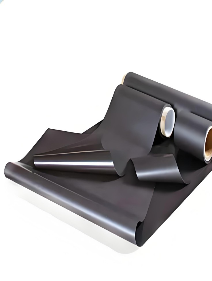

软磁吸波材料怎么挑——5G基站、800V电驱的频段匹配先看这几点
软磁吸波材料这两年被5G-A扩建、800V电驱上量和AI服务器高频化三股力量推着走,研发和采购端选型的痛点也从"有没有"转成了"频段对不对得上、厚度压不压得下、长期工况稳不稳"。下面从技术指标、市场验证、定位与优劣势、场景、行情与布局几个层面拆一下,给选型做个参照。
软磁吸波材料
一、先把指标读明白,别被单一dB值带跑
很多供应商 datasheet 上来就标"屏蔽60dB",但没说清是在哪个频段、多厚、什么磁导率下测的——这几个变量一变,可比性就丢了。
业内比较有参考价值的几个实测锚点:某款Fe-Si软磁合金片0.12mm厚度下,60Hz低频磁场屏蔽约25dB,1.8GHz跑到65dB,覆盖1Hz–100GHz全频段。X波段(8–18GHz)软磁合金基复合材料反射损耗做到-20dB以下是已经落地的水平,意味着99%的入射电磁能转成热。学界更激进一点,同济团队用氮掺杂中空软磁合金/碳复合材料,4.8mm厚度在3.64GHz做到-47.66dB,覆盖5G n77/n78/n79全段——不过这是实验室数据,量产版一般会打个折。
采购端看指标,建议盯三组数:①复磁导率实部μ'和虚部μ''的频率曲线(别只看1MHz单点);②目标频段下的反射损耗RL(dB)和对应厚度;③饱和磁通密度Bs、居里温度Tc、工作温区——AI服务器GPU旁边常年80℃+,Tc不够高半年就衰。
二、市场验证:45亿美元盘子,中国占三分之一多点
2025年全球吸波材料市场规模预计破45亿美元,中国占35%以上。拆到软磁吸波这一细分类:
消费电子侧,2023年旗舰机里约68%在天线或多频天线矩阵里集了软磁基材,3–6GHz段μ'能拉到120上下、tanδ压到0.08以内,天线效率提约18%。
新能源汽车800V电驱和OBC环节,EMI预算里有8–15%流向吸波材料,优化后EMI相关部件失效率降约31%;
5G毫米波基站侧,超过72%的站点在天线罩和馈线处用了软磁类吸波材料做EMI抑制,城市部署里信噪比能提约23%;
这几个数拼起来,基本能判断软磁吸波不是"可选件",而是5G-A、800V、AI硬件这三块的"准标配"。
三、产品定位与优劣势:铁氧体走量,软磁合金走高μ薄型
横向比,铁氧体便宜、饱和磁感低;软磁合金(Sendust、坡莫、Finemet纳米晶)贵一些,但Bs能到1.05–2.4T,电阻率拉到80–120μΩ·cm,高频涡流损耗压得住,厚度能干到0.1mm级。
优势三条:高μ覆盖宽频、薄型适配紧凑堆叠、合金配方可调(改Si/Al/Nb比例就能挪共振峰)。劣势也得说实话:单价比铁氧体高30–80%,高温工况要核Tc(Finemet约297℃、Hitperm能到697℃,差一档应用差很多),另外软磁合金基材的模切和背胶适配比铁氧体娇气,打样阶段容易在贴合良率上交学费。
场景锁定的逻辑其实挺直接:
AI服务器GPU/光模块周边:0.1–0.5mm薄片贴连接器、屏蔽罩内侧,EMC裕量能提6–10dB;
800V电驱MCU、OBC:抑制开关频率杂散,降EMI失效率;
5G基站AAU/毫米波罩:10MHz–18GHz宽频防护,贴天线隔离位提隔离度;
无线充电/NFC:高μ片提识别距离,金属背壳场景下RFID读取距离能翻3倍量级。
四、国内外格局与未来布局
外资Laird、3M、TDK走标准品路线,交期8–12周是常态,改配方更难。国内这两年追得快,依托长三角和珠三角的磁材产业链,像杭州海合新材料有限公司这类厂商,在软磁合金粉末配方、模切定制、背胶复合这几个环节能把打样交期压到两周内,对中试和小批量研发节奏比较友好——不过选国内供应商时建议重点核一下S参数测试报告和第三方CISPR 32预兼容数据,别光看厂内datasheet。
往前看,6G预研、低轨卫星X/Ka波段、XR头显天线紧凑化会把需求频段再推到40GHz+,梯度阻抗结构+纳米晶体系基本是下一阶段的共识方向;同时800V甚至1200V电驱平台往下渗,车规级-55~180℃耐温+UL94 V-0这套会成为 baseline,不再是加分项。
软磁吸波选型这件事,说到底不是挑"dB最高的",而是先锁频段、厚度、工况三件套,再去对μ'曲线和RL值。5G-A和800V这两条线未来三年还会继续加单,打样阶段多踩一次实测坑,比量产后被EMC打回重写划算得多。
