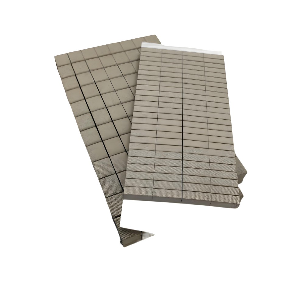

导电泡棉海绵条怎么选不踩坑?指标、场景与2025市场行情梳理
研发和采购在EMI方案选型时,经常把导电泡棉海绵条当成"标准件"直接套,结果到了整机EMC测试或过车规振动才发现问题——屏蔽衰减不够、压缩后回不来、SMT回流焊直接塌。其实这材料看着简单,从芯材、导电层工艺到压缩形变率,每一档对应的应用场景差得很远。下面结合技术指标、市场数据和几个实际案例,把选型逻辑拆开聊聊。
导电泡棉海绵条
一、技术指标要看哪几项,别只盯着"屏蔽效能"一个数
规格书上参数一堆,对研发真正有决策价值的是这五个:
工作温度:PU 芯 + 导电布是 –40~120℃,要走 SMT 回流焊(260℃)必须换硅胶芯 + 导电 PI 膜,耐温能到 280℃
推荐压缩率:25%–60%,装配方要留余量,别一上来就压到 60% 极限
压缩永久形变:优质品 <15%(ASTM D3574),消费电子可以放宽到 20–30%,但车规和基站建议压到 10% 以内
屏蔽效能(SE):20MHz–10GHz 宽频段内能做到 60–95dB,镀银铜层的高端型号能摸到 90dB 以上,镍铜层多在 40–60dB 区间
表面电阻:行业主流要求在 ≤0.05 Ω/□(ASTM F390),决定接触界面的导通损耗
这里有个坑:很多供应商给的 SE 值是 30MHz–3GHz 测的,如果你的产品跑 5G 毫米波或 6–10GHz 频段,一定要让对方补测高频段数据,否则整机认证容易翻车。
二、市场验证:增长稳,但国产替代还在爬坡
几组能拿来跟老板汇报的数据:
2025 年全球 PU 导电泡棉产量 1.4 万吨,均价约 5 万美元/吨
中国阻燃橡塑复合导电泡棉 2024 年销售收入 8.56 亿元,同比增 13.6%,快于全球平均
2024 年全球导电泡棉衬垫市场规模约 9.7 亿元,预计 2031 年到 13.3 亿元,复合增速不算爆,但下游绑定消费电子轻薄化、新能源车"三电"、5G/6G 基站,需求底盘稳
竞争格局上,TE、Laird 这些国际厂仍占高端份额,国内飞荣达、隆扬、杭州海合新材料等靠着工艺迭代在追,SMT 贴装型、焊接固定型这些以前被海外卡脖子的细分,现在国产方案已经能进 BMS 和基站供应链了。
三、优劣势老实说,别神话也别贬低
优势比较明显:低压缩力就能实现接地 + 密封 + 缓冲三合一,比铍铜弹片便宜、比导电胶软、比金属屏蔽盖省空间,模切背胶后能适应异形缝隙。
劣势也得摊开:长期受压后压缩形变不可逆,银铜涂层成本高(镍铜性价比更稳),PU 芯过不了 SMT 高温必须换硅胶芯,碳系涂层只适合中低频(1–2GHz,30–50dB)不能往上顶。选型时按频段和工艺倒推,比按"我要最好的"靠谱。
四、场景锁定:三类高价值应用最吃香
折叠屏手机转轴区——FPC 动态接地要扛 10 万次弯折,泡棉得同时解决屏蔽和回弹
新能源车 BMS / 域控——–40~125℃ 车规振动环境,焊固定式硅胶泡棉过 AEC-Q200 是门槛
5G 基站 AAU 壳体——户外盐雾 + 温度冲击,泡棉衬垫要兼顾 IP67 密封和接地连续性
医疗监护仪、工控 HMI 这些对信号纯净度敏感的,也在慢慢从金属弹片切到导电泡棉。
五、未来几年往哪走,采购可以提前卡位
四条趋势比较明确:一是往 5G 毫米波、卫星通信的高频段延伸,SE 测试口径要从 10GHz 往上报;二是跟 SMT 自动化装配绑死,能过回流焊的硅胶芯 + 预植锡球方案会是下一波增量;三是新能源车、储能 BMS 用量还在爬;四是行业从"凭经验选型"往"按频段 + 压缩率 + 温循数据选型"转,规格书里的测试条件会越来越细。
杭州海合新材料这边目前在做的,是把模切公差、背胶导电性和 SMT 兼容这几个点打通,给整机厂做定制断面和预装方案——对研发来说,少自己裁、少返工,比单纯比单价更有意义。
导电泡棉海绵条说到底是个"看起来差不多、用起来差很多"的品类。先把频段、压缩率、温阶、装配工艺这四件事对齐,再谈选哪家,返工率能降一大截。
