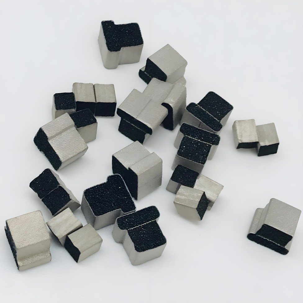

ESD导电泡棉怎么选?从技术指标到场景落地的选型参考
做电子料研发或采购的朋友,大概率都碰到过这个问题:BOM表里写着"ESD泡棉",供应商发过来的规格书却五花八门——表面电阻有10³的也有10⁹的,有的标导电型有的标耗散型,还有的顺手把电磁屏蔽dB值也写上了。这里其实有个常见的混淆:ESD导电泡棉的主业是静电耗散+缓冲密封,跟导电布泡棉那种主打EMI屏蔽的不是一回事。前者核心是让静电"慢慢走掉",后者才是把电磁波挡在外面。选型前先把这层理清楚,后面看指标才不会乱。
ESD导电泡棉
一、技术指标怎么读,才有针对性
ESD泡棉按表面电阻率通常分三档,对应不同工位:
抗静电型:10⁹–10¹¹ Ω/sq,属于"入门款",一般用于对外观件、已完成ESD防护的模组做二次包装。
耗散型:10⁶–10⁹ Ω/sq,摩擦静电压<100V。车间周转、成品内托用得最多。
导电型:表面电阻 10³–10⁶ Ω/sq,体积电阻同级,摩擦静电压<50V,衰减<1.0s。适合直接接触IC、MOSFET这类对静电极敏感的器件。
除了电阻值,几个工程参数也得盯一下:密度常规在25–80 kg/m³(PU类偏轻、IXPE/EVA偏重),压缩永久形变控制在20%–30%以内算合格,耐温看基材——EPE/IXPE能到120℃,EVA大概80℃,车规级会要求-40~125℃全覆盖。如果是黑色+单面背胶的PU款,密度25–27 kg/m³那档在电子组件包装里出镜率最高。
一个容易被忽略的细节:ESD泡棉的导电网络是"内置"的(发泡时就把导电填料混进去了),不是靠表面涂一层,所以不受环境湿度影响,也不会用两年就脱层。这点比传统中空板刀卡耐用得多。
二、优劣势和场景,得配对才行
ESD泡棉的长板很清楚:永久防静电、闭孔缓冲、易模切、对元器件无腐蚀。短板也很直白——它不是高频EMI屏蔽的主力,5G毫米波、射频前端这种场景得上导电布泡棉或金属化衬垫,别指望ESD泡棉扛。
场景锁得比较清楚:
汽车电子:BMS模组周转、车载传感器包装,这块单车用量这几年涨得快
出货端:手机/笔电/光模块的运输内托,集防静电+固定+缓冲一体
产线端:LCD/OLED模组组装治具、主板周转托盘、晶圆载具内衬
三、市场数据和国产替代,趋势已经很明显
全球ESD泡棉包装市场2023年估值约5.44亿美元,预计到2034年走到10亿美元量级,CAGR 5.9%。亚太是增速最快的一段,中国又是亚太的中心——2025年国内导电泡棉大类(含EMI类)国产化率已经爬到58.7%,十年前这个数字才34%。
新能源汽车是把火。2025年国内新能源车产量1662.6万辆,单车导电泡棉价值量从86元抬到112元,800V平台、SiC电驱、ADAS每一环都在加屏蔽和ESD防护的需求。5G基站那边,全国基站数到2025年483万个,每个站的点位接地和模块屏蔽都要用。
杭州海合新材料这几年就在盯这几个方向——5G基站射频端、新能源车BMS及传感器包装、高端消费电子的缓冲+ESD复合方案,已经过了几家主流通信设备商和终端的验证。国产厂现在的打法基本是"性能追平进口、交付和定制更灵活",价格大概能压到进口六到七成。
四、往后看,几个方向值得提前布局
一是材料复合化——单纯ESD不够用了,客户开始要"ESD+导热"或"ESD+轻屏蔽"的一体料,尤其车规和储能场景。二是SMT兼容,泡棉能直接上贴装线的工艺在往前推,省一道人工。三是无卤、低VOC这些环保指标,出口订单基本是硬门槛。
回到开头的那个问题——ESD泡棉怎么选?先看你的工位是要"防静电能耗散"还是要"挡电磁波",前者选ESD泡棉看电阻档位和压缩回弹,后者直接看导电布泡棉的dB值和频段。两个东西放一起比屏蔽效能,本身就是错位对比。把需求拆清楚,规格书反而好读多了。
