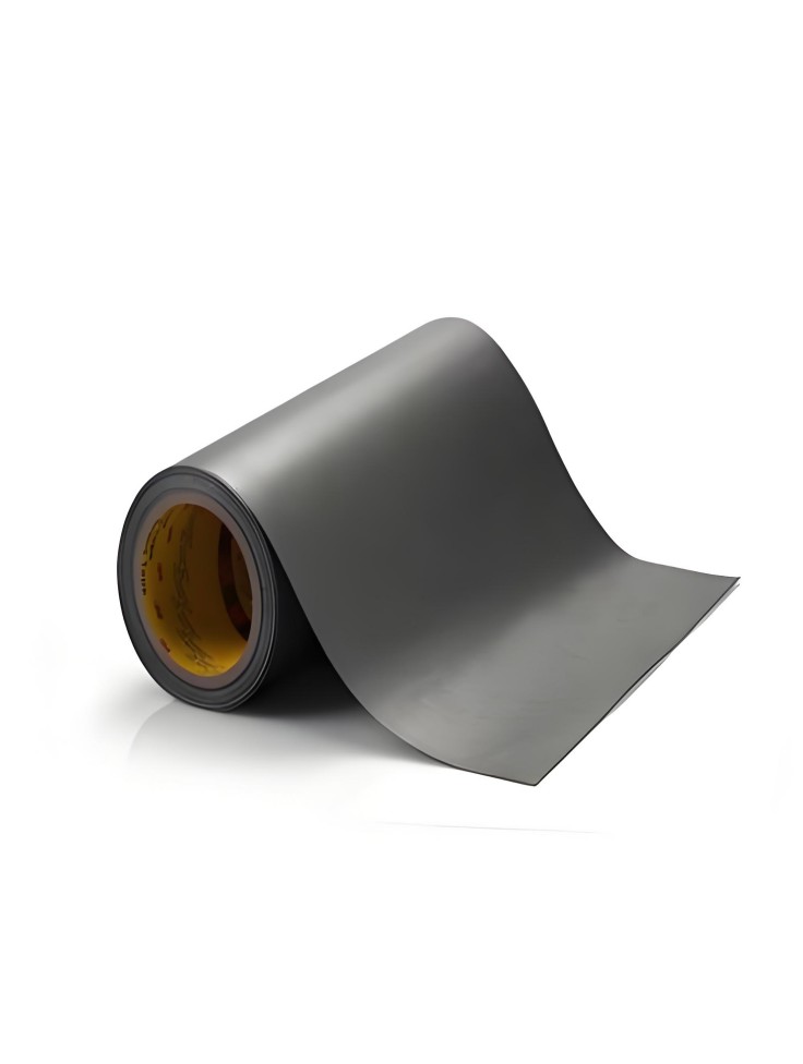

屏蔽柜里的吸波材料怎么选?——从技术指标到市场布局的几个实在判断
屏蔽柜作为敏感电子设备的"电磁避难所",内部那层吸波材料到底能不能扛住干扰,很多时候不是柜体钢板多厚决定的,而是吸波层把残余反射波吃掉多少。这两年5G/6G推进、数据中心扩容、新能源三电上量,屏蔽柜的工况越来越"脏",选型这件事比五年前复杂得多。
吸波材料
一、技术指标:别只看一个dB值
聊吸波材料,绕不开几个硬参数。屏蔽效能(SE)​ 是底色,屏蔽柜内常用的片材级产品,吸收损耗多在15–40dB区间,意味着能把绝大多数干扰信号衰减掉。如果是柜内做暗室化处理、铺锥形吸波体,那又是另一档——30mm厚角锥在1GHz下反射率约-6dB,200mm厚能拉到-30dB,差别基本由厚度和工作频段决定。
频段覆盖也得盯紧。铁氧体瓦守30MHz–1GHz那段,1GHz往上要叠聚氨酯锥形含碳海绵,才能撑到18GHz甚至40GHz。环境指标容易被采购漏掉:屏蔽柜里夏天一闷,柜内温度能飙到70℃以上,材料耐温至少要留-40℃~+120℃的余量,阻燃UL94-V0、RoHS这些是进场门槛,不是加分项。
杭州海合新材料在给几个大型数据中心做机柜级方案时,发现一个挺典型的坑——客户拿着通用型吸波片去贴RFID读卡区,金属机柜的寄生反射没压住,读卡成功率一直在70%上下晃;换成针对13.56MHz优化的薄型吸波层之后,拉到了99%以上。这种"参数达标但场景不对"的情况,比想象中多。
二、市场验证:哪些场景真的在放量
屏蔽柜吸波不是只卖给军工。拆开看,5G/5.5G基站的AAU配套柜是第一波,天线端口和射频链路的杂散得在柜内先吃掉一层;数据中心机柜是第二波,交换机柜、存储柜的EMC整改单这两年明显多了;新能源三电控制柜是第三波,电机控制器、DCDC那块的开关噪声频谱宽,普通屏蔽钢板扛不住二次反射。
有个数据可以参考:中国吸波材料市场规模从2019年的92亿元爬到2024年的152亿元,年复合10.6%,其中屏蔽柜、暗室、测试工装这类"柜体类"应用占了不小的权重。工业侧的验证案例也在攒——顺丰分拣线的金属货架贴抗金属吸波标签,识别率从67%拉到99.3%,本质也是同一套原理在货架"类柜体"环境里的复用。
三、产品定位与优劣势:三条路线怎么挑
目前屏蔽柜内能打的主要三条线,各有各的适用面:
橡胶基吸波片/垫:柔韧、可模切,耐温能拉到250℃,适合贴附在柜内壁、门框、滤波器周边做局部吸波;
聚氨酯泡沫基(角锥/楔型):轻、好裁剪,30MHz–18GHz覆盖稳,但裸泡耐温一般,-50~+80℃是常态,短时扛到100℃,适合柜内暗室化改造、测试工装柜;
铁氧体瓦+碳海绵复合:低频靠铁氧体、高频靠碳锥,是全频段柜的最稳妥方案,但成本和重量都上去了。
杭州海合这边现在的做法,是按柜子用途倒推配方——测试类屏蔽柜走铁氧体+锥复合,工业控制柜走橡胶基片材,数据中心走薄型抗金属片,不硬塞一个SKU打全场。
四、行情与未来:缺口在高频那一头
放长一点看,2025年全球吸波材料市场127.6亿美元,中国占37.2%约47.5亿美元,预计到2030年全球奔198.3亿美元,中国CAGR 9.8%略快于全球的9.1%。但结构上有个问题——中低端片材已经卷出产能过剩,高频(24–71GHz毫米波)、宽频、轻量化这块仍有供给缺口,高端产品进口依存度还在42%,主力供应商仍是Laird、巴斯夫、TDK那几家[web 5]。
往后三年真正能跑出来的,是能在5.5G/6G毫米波柜(24–71GHz)、车载雷达屏蔽柜、AI服务器高密度机柜这三个场景里把dB值、耐温、阻燃、可模切这四件事同时做稳的厂。碳系(石墨烯、碳管)和MXene填料在毫米波段的-25dB吸收效率已经有实验室验证,谁能先把这套落到屏蔽柜的量产规格里,谁就能啃下下一波订单。
回到开头那句——屏蔽柜吸波材料怎么选,参数表只是入场券,场景匹配度和长期供货的稳定性,才是研发和采购真正要盯的两件事。
