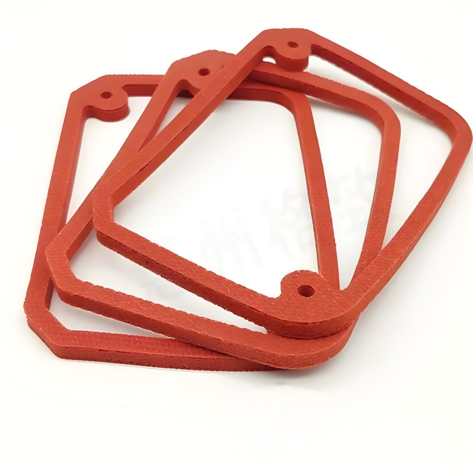

导电泡棉内托选型看哪些指标?——从参数到场景给研发采购一份参考
导电泡棉内托这两年在电子厂和通讯设备商的BOM里出镜率越来越高,但它本质上不是单纯"填缝的屏蔽衬垫"——而是把缓冲、定位、EMI屏蔽三件事压进同一块泡棉结构里的功能件。研发端选型如果只盯着单价,后期在整机EMC测试和长期可靠性上容易踩坑。下面把技术细节、市场盘面和场景匹配拆开聊一下。
导电泡棉
一、技术指标:这五项数据盯紧就够了
导电泡棉内托的核心参数,行业内相对成熟,但不同基材和涂层差异不小,建议重点核对下面几项:
背胶持粘:持粘力 ≥1000 min/inch,模切内托在产线周转和整机振动中不位移
阻燃与耐温:UL94 V-0 是车规和通讯端的入门线,工作温区 -40~125℃ 才能覆盖 BMS 和户外基站
压缩回弹与永久形变:回弹率 >90%,70℃×100h 条件下压缩永久形变 <10%,长期受压贴合度才不掉档
屏蔽效能(SE):30MHz–3GHz 宽频段内主流 60–90dB,10GHz 附近部分 SMT 款能稳在 80dB 以上
表面电阻与垂直电阻:X-Y面≤0.05Ω/□,Z轴≤0.03Ω/□,GHz频段下接地阻抗才压得住
这几个数里,屏蔽效能千万别只看单频点,要拿 30MHz–3GHz 的全频段曲线比对,否则 5G 和高速数字电路的边带干扰容易漏判。
二、市场验证与产品定位:9 亿美元基本盘,车规+5G 在拉
行业公开数据,2025 年全球导电泡棉垫市场规模约 9.01 亿美元,2026 年预计 9.75 亿,年复合增长率 8.73%,2032 年有望破 16 亿。中国市场增速高于全球平均,主力拉动力就三块:5G 基站/光模块、新能源汽车三电、医疗工控。
产品定位上,导电泡棉内托打的是"柔性屏蔽+缓冲密封+元件定位"一体化——相比传统金属屏蔽罩,它轻、能容忍装配公差、不会给脆弱元件加应力;但普通款在毫米波段屏蔽衰减和长期高温形变上仍有短板,这也是为什么头部厂现在往车规级配方上堆资源。像我们杭州海合新材料在发泡硅胶导电泡棉这条线,就是按车规+通规双轨走配方,重点把长期高温下的压缩永久变形和屏蔽衰减两个变量压稳。
三、优劣势与场景锁定:三类高价值赛道先对号入座
优势侧很明确:轻量化、柔性服帖、抗压缩疲劳、屏蔽+缓冲+定位三合一、模切内托能直接替代传统铍铜弹片和部分金属屏蔽罩,省组装工时。短板也得说透:极高频(毫米波)屏蔽衰减不如金属化复合方案,超薄款在 10 万次动态折叠后要看涂层附着力,长期 125℃ 以上工况普通 PU 基会露怯,得换 EPDM 或硅胶基。
场景目前跑得最实的三块:
5G/数据中心——AAU 天线、光模块、服务器主板,10GHz 附近屏蔽 >80dB 才敢上
高端消费电子——折叠屏转轴区 FPC 动态接地、TWS 充电仓小型化替代铍铜弹片,超薄高回弹是关键
汽车电子——BMS、域控制器、毫米波雷达,内托要扛 -40~125℃ 温度冲击+持续振动,车规级配方是门槛
四、行情与未来布局:从"通用"往"场景专用"走
国内导电泡棉内托的卷法已经变了。早几年是拼单价、拼交期,现在头部终端拉的是"场景专用型"——折叠屏要 10 万次折叠后屏蔽不掉档,车规要过温度冲击+盐雾+振动三关,SMT 款要能扛 260℃ 回流焊走全自动贴装。技术路线下一步基本是三个方向:更高频(毫米波)的屏蔽稳定性、长期高温下的形变控制、跟自动化产线的工艺兼容性(耐回流焊、尺寸精度 ±0.1mm 级模切)。
对研发和采购来说,选型时别只甩一份"屏蔽 60dB 以上"的模糊要求,把频段范围、压缩率(推荐 25%–50%)、回弹率、阻燃等级、背胶持粘这几项写进规格书,后期 EMC 整改和可靠性验证会少很多扯皮。
导电泡棉内托这条细分赛道,国内供应链已经能把车规+通规两套配方跑通,关键是选型阶段把指标对细、把场景对实——参数表好看不如整机测试过得了关。杭州海合新材料这边目前也是按这个思路在配方和模切工艺上往下啃,欢迎研发端有具体工况的,带着频段和温区来聊,比对着规格书盲选效率高不少。
