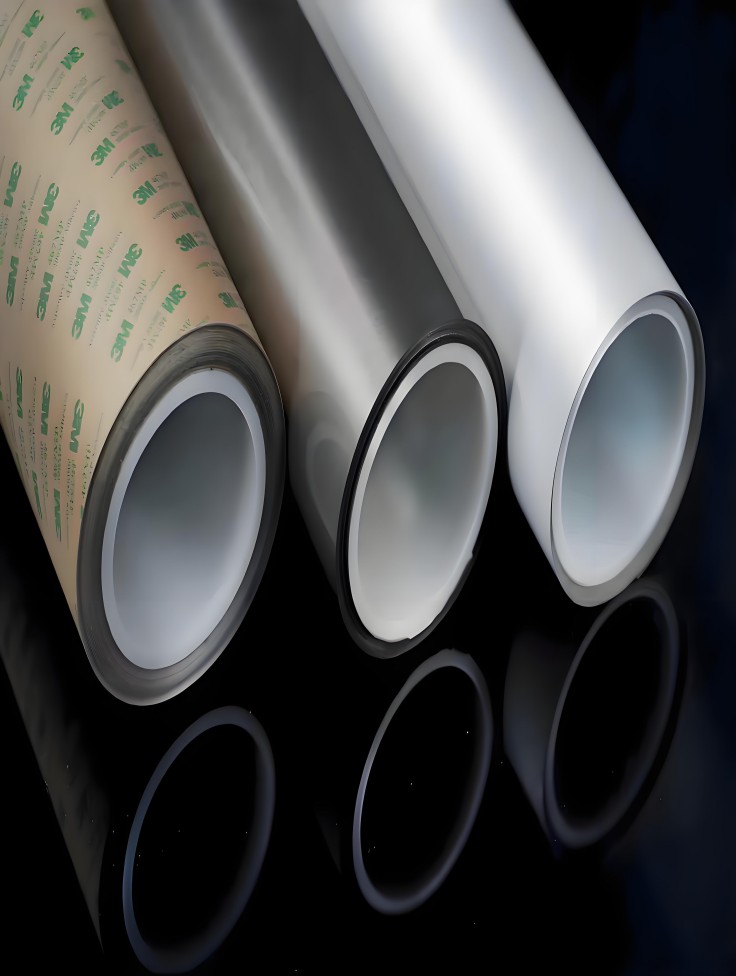

吸波材料热熔胶带怎么选?从技术指标到场景落地的选型思路
电子设备往高频、集成、轻薄方向走,EMI 问题基本成了研发端的"老对手"。吸波材料大家不陌生,但换成"吸波+热熔胶"一体胶带这种形态,选型逻辑其实和纯吸波片不太一样——胶层本身要扛模切、要粘得住、要过 SMT 回流焊的热冲击,吸波层还得在目标频段把 dB 值做上去。最近跟几家做笔电和车载雷达的客户聊下来,发现不少人卡在"指标怎么看"和"国产哪家稳"这两件事上,下面拆开说。
吸波材料热熔胶带
一、技术指标别只看厚度,这几个参数才是关键
很多采购第一次接触吸波热熔胶带,会先问"多厚",但其实决定能不能用的,是下面这几项:
胶层:热熔胶的厚度一般 0.005–0.05mm 可调,重点是胶和吸波填料的相容性——长期热循环后会不会分层,这个是海合新材料那边反复提过的踩坑点,胶料配方不匹配,半年就起泡。
耐温窗口:-40℃ 到 120℃ 是常规档,车载和 SMT 回流场景建议盯紧上限,部分工况要到 150℃。
拉伸强度:>5.0 MPa,这个数值看着不高,但实际要过模切刀、要贴曲面,低于这条线加工良率会受拖累。
表面电阻:建议 ≥1×10⁶ Ω,保证吸波层本身是绝缘的,不会在电路里引入新的漏电路径。
磁导率与频段:主流产品覆盖 10MHz–6GHz,3MHz 下实部 μ' 常见 120–200 这个档位,对应 6GHz 以下 EMI 吸收够用;如果做到 0.03mm 超薄片,μ' 会往下掉,选型时要权衡厚度和磁导率。
二、市场验证下来的定位,以及实话实说的优劣势
从过去两年的终端反馈看,吸波热熔胶带已经在笔电、手机、基站这几类场景跑了好几轮批量,国内做的人慢慢多起来。杭州海合新材料把自己定位在"国产化替代的中高端档"——这话不是广告,是对比出来的:国际牌(日东、3M 那条线)溢价确实高,海合这边同档磁导率、同档 dB 值下,成本能压一截,响应速度也更灵活,腔体结构变了能很快调胶层厚度和模切方案。
劣势也得坦白说:0.03mm 以下的超薄片,良率还在爬,如果对厚度卡得极死又要是万级卷料,目前还是国际牌的舒适区。但 0.05mm 及以上档,国产这几家已经能打。
三、场景别铺太开,这三个赛道订单最实
不是所有 EMI 场景都适合上吸波热熔胶带,目前订单密度最高的就三块:
新能源车和 RFID 抗金属:这块最近涨得快。举个例子,某数据中心在金属机柜上用"吸波片+RFID 标签"方案,读取率从 28% 拉到 95%;汽车产线工装夹具上贴了吸波材料的 RFID,识别率能做到接近 100%。77GHz 毫米波雷达旁边那块 BMS 区域,也是热熔款吃单的地方。
5G/6G 基站:天线阵列的腔体谐振抑制,吸波+粘接一次搞定,比后贴吸波片省人工。
消费电子:芯片或 FPC 表面贴一片,吃掉寄生辐射,顺带当结构化粘接,省一道工序。
四、行情和往后两年怎么看
放大数据面:中国吸波材料市场规模 2019 年 92 亿,2024 年走到 152 亿,年复合 10.6%;热熔胶带全球大盘 2024 年约 155 亿人民币量级,往后五年 CAGR 在 6–8%。两条曲线叠加,"吸波+热熔"这个细分其实是双重红利区。
杭州海合新材料这边的布局思路挺务实——没去卷超低价通用款,而是往"吸波-导热一体化"方向走,毕竟现在车载和 AI 算力芯片的场景,热和扰经常一起爆;毫米波那段他们在攻微米级合金粉填充,想往 10GHz 以上再拓一档。
选型建议其实就一句:先锁频段和厚度,再看胶层耐温能不能过自己的组装工艺,最后比响应速度和定制能力。纸面参数差不多的情况下,谁能跟你改模切、改胶厚、改卷长,谁就值得先打样。
