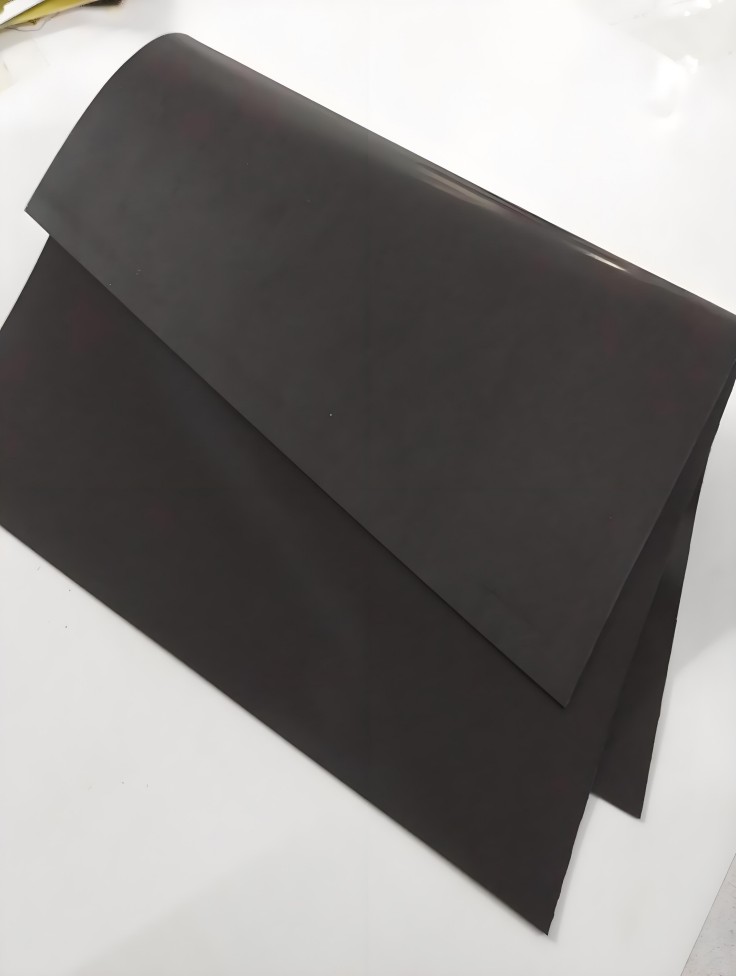

吸波复合材料怎么选?——从技术指标到场景落地的选型参考
电子设备越做越密、频率越跑越高,电磁兼容这件事已经从"能过就行"变成研发阶段的硬指标。吸波复合材料这几年从军工隐身一路外溢到 5G 基站、新能源车和消费电子,选型的人多了,但真要把指标、场景、成本三者对齐,还是容易踩坑。杭州海合新材料有限公司在陶瓷基和高分子复合材料方向做了些年头,接触下来发现——很多客户不是买不到材料,是不知道自己的工况对应哪类指标。
吸波复合材料
一、技术指标先看三个数:反射损耗、频带、面密度
评价一款吸波料好不好,核心就盯三个参数。反射损耗(RL)​ 低于 -10dB 算及格,意思是能吃掉 90% 以上的入射波;航空航天这种尖端场合要到 -25dB 甚至更低,像石墨烯基涂层能压到 -62dB,对应 99.999% 的吸收率。频带​ 决定能用在哪里,常规要覆盖 MHz 到 GHz 级,宽一点的做到 50MHz–10GHz 甚至 14kHz–200GHz,L/S/C 波段连续覆盖是现在工程上比较受欢迎的规格。面密度和厚度​ 影响装机——吸波蜂窝能做到 0.032–0.3 g/cm³,面密度压到 1.2 kg/m² 左右,对飞行器这种斤斤计较的场景很关键。
还有两个容易被忽略的:一个是工作温区,户外基站和车载雷达起码要扛住 -40℃ 到 150℃,真上航天的得奔着 -54℃~170℃ 去;另一个是环保合规,RoHS、无卤、UL94 这些该过的得过了,出口单卡在这里的不在少数。
二、市场验证:从暗室走到产线
数据摆出来比较直观。2024 年全球电磁波吸收材料市场规模约 61.38 亿美元,中国这块从 2019 年的 92 亿涨到 2024 年的 152 亿,年复合增速 10.6%,预计 2030 年能摸到 400 亿,后五年 CAGR 超 20%。驱动很明确:国防现代化、5G/6G 铺开、新能源车电子密度暴涨。
应用端验证也扎实。中科院高能所早年电子对撞机项目里,用管状吸波体把电磁干扰压下去、频谱仪才抓到准数据;某新能源车型自动驾驶测试时,毫米波雷达被车内件反射干扰虚警,雷达舱内壁贴了宽频吸波片,虚警率降了 80% 以上;5G 基站侧,石墨烯复合吸波方案上天线屏蔽后,电磁泄漏降约七成。这些都是工程现场能复现的案例,不是纸面参数。
三、产品定位和优劣势,得分场景看
目前市面主流分两条线。结构型(树脂+纤维增强+吸收剂,铁氧体/羰基铁/碳纳米管这类当填料)——既能承力又能吸波,F-35 的进气道、B-1B 的蒙皮都用这个思路,无人机机身也在往"透波+隐身"的玻纤复材走,缺点是工艺门槛高、单价贵。柔性/涂层型(泡棉、橡胶、涂料、复合膜片)——好裁好贴,消费电子里 CPU 降噪、NFC 抗干扰、无线充电背板用得多,车规功放芯片上还能做"导热+吸波"二合一,短板是长期耐候和力学保持,户外部署得挑配方。
选型时有个粗糙的判断逻辑:要隐身+承力→结构型;要贴装灵活+改型快→柔性片/涂料;要高频宽频(Ka/W 波段)→纳米晶或梯度多层;预算紧、量又大→铁氧体基打底。
四、国内外行情和国产替代窗口
全球盘子过去被 3M、杜邦、TDK、Laird 这几家捏着,但国内这几年追得快。飞荣达、北矿科技、悦安新材这批已经在部分细分对标国际水平,铁氧体吸波 2024 年全球 13 亿美元那档里,国产份额在往上啃。未来三五年的机会点,个人判断在三个方向:
电波暗室+卫星配套:2025 年中国电波暗室建设约 150 亿、2030 年奔 300 亿,CAGR 15%,卫星光学构件用的纳米复合超黑材料(中科大那个 99.6% 吸光率的方案已经上星了)会带一波航天级复材需求。
多功能集成:单纯吸波不够看了,"吸波+导热"(3–8 W/m·K 那档)、"吸波+承载+防腐"的一体化复材会是主机厂偏好的交付形态;
高频段迁移:5G/6G 和车载毫米波把需求推到 20–30GHz 甚至更高,传统铁氧体吃力,碳基/纳米晶/高熵陶瓷这类新配方有戏;
杭州海合新材料这边,陶瓷基+高分子复合的技术底子,对接的是"中高频宽频吸波+结构功能一体化"这段需求,梯度多层、蜂窝芯、柔性复材三条线都能接定制——这行现在拼的不是单点参数,是能不能跟着客户的工况把材料、厚度、耐候、成本四件事一起捋顺。
回到选型这件事,没有"最好"的吸波复合材料,只有"最贴工况"的那款。频段先锁、工况再对、预算最后卡,三步走完,方案基本不会偏。国产替代这波窗口,对研发和采购来说,其实是比单纯压价更有价值的那部分。
