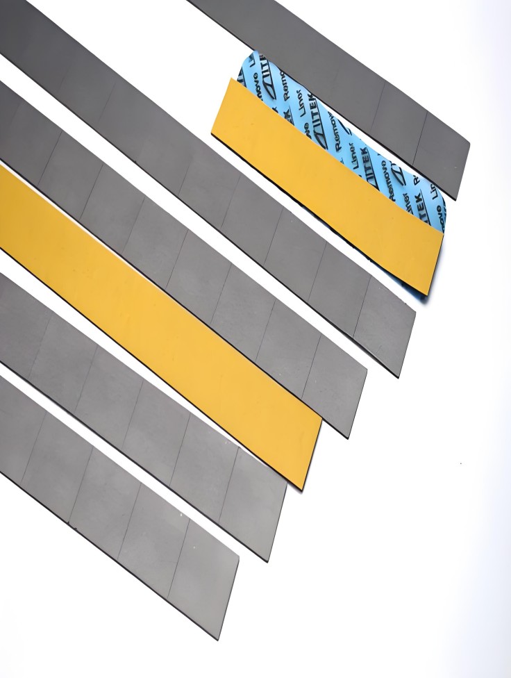

单频段吸波材料为何是5G与毫米波的"狙击手"?——几点工程视角
宽频吸波材料讲究"广撒网",一副料尽量盖住1–18GHz甚至更宽,工程上省事,但在某些场景其实是一种浪费。越来越多的射频和结构工程师开始反过来问:如果主扰频点就集中在2.4G、5.8G、24G、77G这几个窄窗口,为什么不用单频段(窄带)吸波去"定点清除"?这就是单频吸波材料最近两年在5G AAU、毫米波雷达、暗室调试里被反复提起的原因。
吸波材料
一、单频段吸波的技术指标怎么读
评价单频吸波,核心就两个事:目标频点处的反射损耗(RL)有多深,以及为了吃到这个深度需要多厚的料。
工程上RL ≤ -10dB 算有效吸收门槛(对应90%能量被转化),单频料一般能做到 -15 到 -25dB,个别频点配方能压到 -25dB 以下,意味着99%的入射波被吃掉。厚度则和频点成反比——参考业内成熟的窄频柔性片规格,4.3GHz 档大约配3.0mm,5.6G 给2.5mm,往上到16GHz 可以做到1.0mm 出头,频率越高、匹配层越薄。
除了RL和厚度,单频料选型还要盯两样:一是温漂,-40到+105℃区间RL曲线不能塌;二是PIM特性,基站和雷达前端尤其敏感,大功率下材料自身不能长出新的互调分量。这些是 datasheet 上容易被忽略、但进了整机验证才会暴露的坑。
二、场景锁定与市场验证
单频吸波眼下吃得最稳的几个场景:
暗室与测试工装:LNB、喇叭天线背面、隔离箱内壁的窄带杂散。
军工隐身:雷达罩内局部RCS修剪,单频配方+蜂窝结构是常见的减重思路;
毫米波雷达(77/79GHz)和车载ADAS标定工装,近场串扰靠定点吸收压;
5G AAU腔体:天线单元互耦、腔体谐振、无源互调,这三个问题在大规模阵列里几乎必出,单频片贴在特定模态位置比宽频料更高效;
市场数据也能对上这个判断。2024年全球窄带EMI吸收器市场规模已在数亿美元量级,预计到2031年走到3.38亿美元,年复合4.3%——看起来不高,但要记得这是"窄带"这个细分,且中国作为全球最大电子制造基地是主要拉动力之一。放大到整个吸波材料盘子,2019—2024年中国市场规模从92亿涨到152亿,CAGR 10.6%,东亚占全球产量60%以上,其中国防+通信+汽车三家吃掉全球窄带类约75%的产量。
三、优劣势与产品定位
单频料的优点很直接:定点吸收深、厚度薄、可模切、配方针对性强。同样-20dB的目标,单频料可能1.5mm就搞定,宽频料得堆到3mm以上,对AAU和雷达模组来说差的就是那两毫米的布线空间。
缺点也明显:频带窄,换频点要重配。如果整机要同时压2.4G Wi-Fi、5.8G、24G雷达三条线,单频料就得叠三层,成本和管理都麻烦,这时候反而宽频或"宽+单"组合更合适。所以选型逻辑应该是先摸底——主扰频点集中不集中?集中就单频,分散就宽频或混合。
国内厂里,杭州海合新材料是走"陶瓷基+高分子复合+吸波蜂窝+定制片"这条路的,思路是把先进陶瓷的耐热/导热和吸波填料的磁介电损耗捏到一起,往结构功能一体化靠。这种路线对军工和车载比较友好,因为这两块既要吸波还要扛温、扛振动。
四、未来一两年的走向
AI算力服务器(板级SerDes串扰)、智能网联车(77/79GHz 多雷达共存)、6G 候选频段(28G 以上)这三个方向,单频料的需求曲线会比整体吸波市场陡一些——它们的共同特点是噪点频率明确、但功率密度和集成度往上顶,宽频料压不住、金属屏蔽又占空间,单频片是折中解。
国内替代那块也得提一句,过去吸波高端料是3M、ARC、TDK、汉高几家分,现在国内厂在配方和复合工艺上追得不算慢,差距主要在一致性批次和车规/军规的长期老化数据库,这两块哪家先跑出来,哪家的单频定制就能从"能用"走到"敢上车"。
单频吸波不是宽频的替代品,而是工具箱里另一把扳手——扰频集中就用它,扰频散就换别的。选型前先拿频谱模一遍主扰点,比上来就比参数表更省时间。如果是定制频点或特殊基材(陶瓷载板、蜂窝夹层这类),找能做配方迭代的厂子一起对,比直接买现货贴合算。
