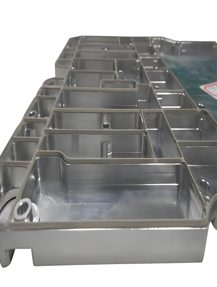

EMI导电胶水到底怎么选?从技术指标到应用场景,工程师的务实选型参照
做过几轮EMI整改的人大多有类似的体会:壳子开了槽、导电布贴了一圈、弹片也加上了,可测试裕量还是卡在临界线上——问题往往不出在"大方案",而出在缝隙、接地点和异质材料拼接处的那一层"过渡材料"没选对。导电胶水在这个环节里的角色,不是锦上添花的辅料,而是决定屏蔽连续性的关键一环。
导电胶水
一、看参数别只盯着"导电"两个字
真正能用来做EMI屏蔽的导电胶,核心不看宣传语,看三组数据:
1. 体积电阻率(ρv)
工程上判断一个导电胶是否够格进EMI屏蔽链路,最常用的门槛是 ρv ≤ 10⁻⁴ Ω·cm 量级。市面上以镀银铜或银系填充的硅基体系为例,实测 ρv 多在 10⁻⁴~10⁻³ Ω·cm 区间;越高填充、越均匀分散,越容易把接缝处的接触电阻压下去。
2. 屏蔽效能(SE)
更有参考价值的数据是带频段的 SE 值。针对 30MHz–10GHz 这个最常跑 EMI 的频段,成熟配方的屏蔽效能能做到 >90dB(具体数值取决于胶层厚度、涂覆连续性、压缩贴合状态和被粘面的表面处理)。只看单一频点的"峰值 dB"没太大意义,更要问供应商拿 频段扫描曲线​ 和测试方法依据(ASTM D4935 或等效屏蔽室法)。
3. 工艺与可靠性边界
压缩率与环境:硅基类工作温区常见做到 -55~125℃,耐温老化和湿热循环后的电阻率漂移,才是决定它能不能过车规或军工环境验证的关键,而不是初始导通漂亮就完事。
触变性/不垂流:点胶成型要求胶在立面不流淌,触变指数和黏度曲线决定了你能否稳定跑量产线。
固化方式:单组份湿气固化(RTV硅基)适合现场成型/FIP点胶,节拍弹性大,但对储存(-10~5℃冷藏)和涂覆后湿度窗口管理要求更高;双组份环氧类导电胶则偏向热固化或小面积结构性粘接,粘接强度更高,但工艺自由度相对低。​
二、它最该锁定的场景——以及它替不了谁
从这几年的落地情况看,EMI导电胶水最合适的切口主要在三类:
异质材料连接:金属到镀层、金属到陶瓷/FR4边缘、以及需要兼顾一定水汽密封的场景,比刚性弹片更宽容。
小型化设备的接地/屏蔽一体化粘接:5G射频模块、毫米波小腔体、车载雷达和传感器外壳里,空间余量极小,导电胶能把"粘接固定 + 接地导通 + 缝隙屏蔽"合并成一个工序。
不规则缝隙与薄壁法兰的连续性补足:当机箱拼接面做不到全金属连续焊接、又不适合塞粗厚衬垫时,导电胶提供的是一条"可控厚度、可随形、低应力"的导电路径。
但它也不是万能的——在需要长期高机械锁紧力、频繁拆装的结构面上,机械紧固+独立屏蔽衬垫仍是更稳健的解法;导电胶更适合"少拆装、重连续"的部位。
三、市场现实:银价、供应链与国产替代的节奏
公开行业数据显示,全球电磁屏蔽用导电粘合剂市场规模目前在 14亿美元级(2024口径),到2030年前后仍在稳步爬升,消费电子与汽车电子合计占比过半,通信基础设施紧随其后。这个结构本身就说明了问题:需求不是靠补贴推出来的,而是电子设备密度、频率、集成度一起往上走的自然结果。
现实里最大的采购痛点其实就两个:银系配方成本高且受贵金属价格波动影响,以及进口品牌的货期和定制化响应不一定跟得上国内产线的迭代速度。于是行业里出现了两条并行的路线——高端场景仍然用高银含量配方保性能和认证履历;中高要求场景则用镀银铜、镀银铝或混合填料体系去平衡导电性与成本,同时把工艺重心放到FIP点胶的一致性控制上。
回到选型这件事上,与其纠结"哪家导电胶最强",不如先把三个问题问清楚:你的接缝允许的最小胶层厚度是多少?表面处理方式(阳极氧化/镀镍/裸铝)有没有统一工艺卡?测试验收是要过 CE/FCC 还是同时要过更严的车规/军标环境谱?把这三件事定住,胶水的指标就有了取舍依据。
在杭州海合新材料有限公司的实际项目对接中,我们也更倾向于先把客户的法兰公差、点胶路径和返修需求摸透,再来谈配方取向——毕竟EMI问题从来不是靠一个"神奇材料"解决的,而是一整套连续导电链路上每一段都不掉链子。
