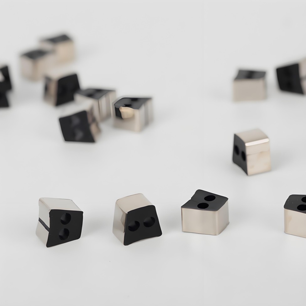

导电泡棉能扛住回流焊吗?——可焊接型的指标逻辑与场景取舍
做过主板EMC调试的人大多遇到过同一个麻烦:接地端子明明设计了,量产一阵子以后投诉却来了——导电胶带脱胶、弹片应力松弛、接触电阻悄悄爬上去。问题根子往往不在"有没有屏蔽",而在于连接方式本身。把导电泡棉做成可焊接(SMT贴装)形态,本质上是把"有机胶界面"换成了"冶金焊点",让接地从手工活变成产线上的标准工序。
导电泡棉
一、先看硬指标——技术指标到底盯哪些数
可焊接导电泡棉的核心结构并不复杂:弹性硅胶或发泡硅胶作芯材,外层包覆(或镀覆)导电金属化PI/PET薄膜,底部预制可焊接端子或镀锡/镀金界面,以料带卷装形式直接进贴片机,走回流焊曲线完成固定。
选型时建议把指标拆成三组来看:
电气性能是第一道门槛。表面电阻一般要压到 ≤0.05Ω/□(ASTM F390方法),垂直方向导通阻抗也希望控制在0.03Ω级别。对应的屏蔽效能(SE),在30MHz–3GHz宽频段常见60–85dB,部分结构在1GHz以上能做到75–80dB+。如果你的应用卡在射频馈点或高频采样附近,别只看"通不通",要看压缩状态下的阻抗稳定性——这才是接地质量真正的判据。
机械与环境可靠性决定它能撑多久。回弹率建议按 ≥90% 去卡(25%压缩、168h老化后实测不少产品仍在94%上下);压缩永久变形在70℃/100h这类条件下宜控制到三成以下。耐焊接性要能扛住峰值260℃的无铅回流焊曲线不鼓包、不位移;工作温度覆盖 -40~+125℃是车规和消费旗舰机的共同底线。盐雾、高温高湿加速老化后,关键指标衰减最好能锁在个位数百分比内。
工艺适配性经常被低估。最小外形目前可以做到1.2mm×1.2mm量级,厚度公差要能跟上贴装精度要求。焊盘设计、锡膏厚度、贴装压力三者得一起调——泡棉不是刚性元件,压力给大了会"压死",给小了焊点吃不住。杭州海合新材料有限公司在对接客户时会把这部分的DFM(可制造性设计)协同前置,从焊盘尺寸匹配到回流曲线建议一起推,省掉后期反复改板的成本。
二、产品定位与优劣势——它解决的是什么,不解决的是什么
把可焊接导电泡棉放进EMI材料矩阵里看,它的定位其实很明确:需要柔性接触 + 长期接地连续性 + 能上SMT产线的那些缝隙位置。
相比传统导电胶带,优势在于焊点连接不靠胶粘剂,湿热老化后不会"悄悄失效";相比金属弹片,优势在于可压缩量大、能容忍装配公差、同时兼顾缓冲密封,对不规则表面的贴合更好。但它也不是万能钥匙:极端高频下屏蔽效能的上限仍然受结构和材料体系约束,长期极限压缩工况要做疲劳验证,低价方案在温湿循环里的电阻漂移也需要提前筛掉。
一句话:选它,是因为你需要"可靠接地 × 自动化装配 × 一定容差能力"三者同时成立,而不是因为它听起来新。
三、场景锁定与市场行情——哪里已经跑通,为什么
从已落地的应用来看,几个方向最扎实:
市场层面上,行业数据显示导电泡棉衬垫类规模在十亿美元级区间并保持增长,增量主要来自5G和新能源两条主线,国内采购也在持续向有垂直整合能力、能提供全流程验证数据的本土供应商倾斜。
可焊接导电泡棉不是什么玄学材料,它的价值就落在一点——把接地从"靠人手和胶水"推进到"靠焊点和工艺窗口"。如果你正在评估某款产品,别只问"电阻多少",把回流焊后的剪切力、压缩老化后的阻抗漂移、以及你们的焊盘结构一起吃进来验证,选型才算落地。
消费旗舰与折叠屏机构:转轴区柔性电路附近需要能反复弯折又不顶屏的方案,超薄型焊接泡棉的低反弹力特性在这里反而成了加分项。
5G通信/基站AAU:户外盐雾与温度冲击并存,焊接泡棉做壳体衬垫时能兼顾接地连续性和密封等级。
新能源汽车(BMS主控板、车载充电机、域控周边):宽温 + 振动是主战场,焊接固定的泡棉在千次级高低温循环后仍能维持稳定导通,采样精度的毫伏级稳定性才有保障。
